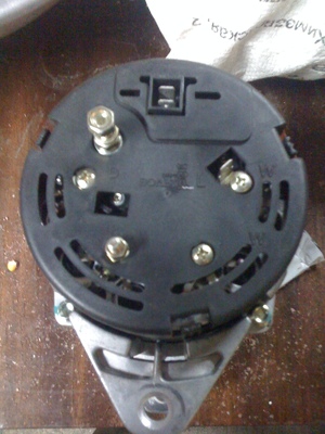

andrej-golubev
Привет КЛУБНЯМ. Нужна ваша помощь. У меня тут возникла проблема с подключением нового Гены от СтарВольта. Никто не ставил такого? Че то клемм сильно много. Подскажите что куда.
http://www.startvolt.com/produktsiya/lg-0302
