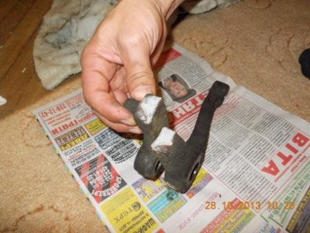

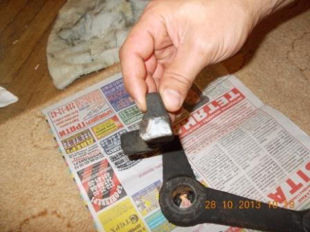

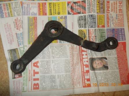

  В 25.10.2013 в 07:56, Серж 1 сказал:
Лопнула сегодня утром  около 7.  Ету сторону маятника я нетрогал менял в прошлом году правую...
Лопнула зараза не по отверстиям  - тупо отломился кусок возле пальца  который в трапеции.
... скорей всего разбиты пошибники, пытался затянуть
Серж 1
  Oleg solovki сказал:
Непонял ...
Сегодня  знакомые привезли  новую сошку или правильно наз. -рычаг маятника левый. По деньгам вышло 130 грн на баксы ето приблизительно 16 баксов .Завтра с товарищем  будем пробывать менять..
Серж 1
Сегодня  сошку заменил,  по времени полтора часа  с перекурами,   спасибо кум помог -а то я б одной рукой  крутил бы его еще два дня .
Сняли  ее с вала вообще  без проблем -  открутил  верхнюю гайку- закрутил нижнюю гайку и зафиксировал ее рожковым ключем, завел двигатель  и повернул руля и все  -ета зараза  сама  слезла с вала.
Завтра сделю фото сошки -она была с дефектом -трещеной . Вот такая мина  замедленного действия.
Серж 1
Вот она зараза.
