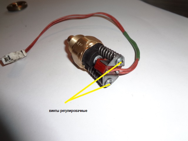

Мне не жалко, смотри, но неужели ты это будешь делать? Если удумаешь и будет что не понятно, спрашивай.

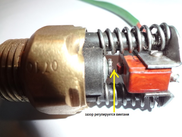

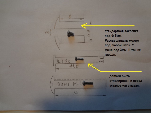

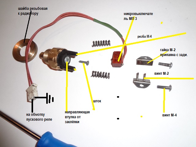

Так вроде должно понятно. Я по другому не умею. А это втулка от заклёпки и винты такие с гайками.
Спасибо, теперь все видно (и понятно). Буду "творить" теперь.

Удачи, если чего  - не стесняйся, спрашивай. Вообще, этот датчик получился в разы надёжнее, чем штатные. Сам датчик похоже вечный, ни разу не менял, менял только микрики, но так редко, что даже не могу определить точно через сколько - год, полтора, два.

      Если удумаешь реально датчик делать, то вот тебе для ориентира.

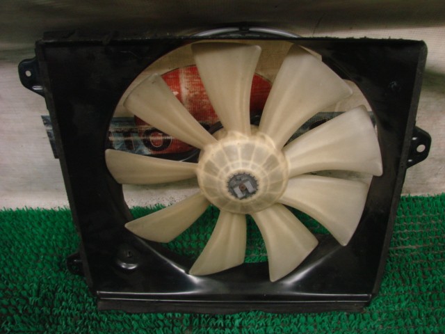

огромное спасибо буду пробовать тварить,сегодня приобрел на разборе электропропеллер от марк2 9лопастей по диаметру чуть больше штатного думаю хватит,оринтировался по обьему двигателя,незнаю прав или нет...будит нехватать буду ченить мастырить в перед добавочный поменьше,тоже иномарочный...
Sibeka
вотон карлсон
