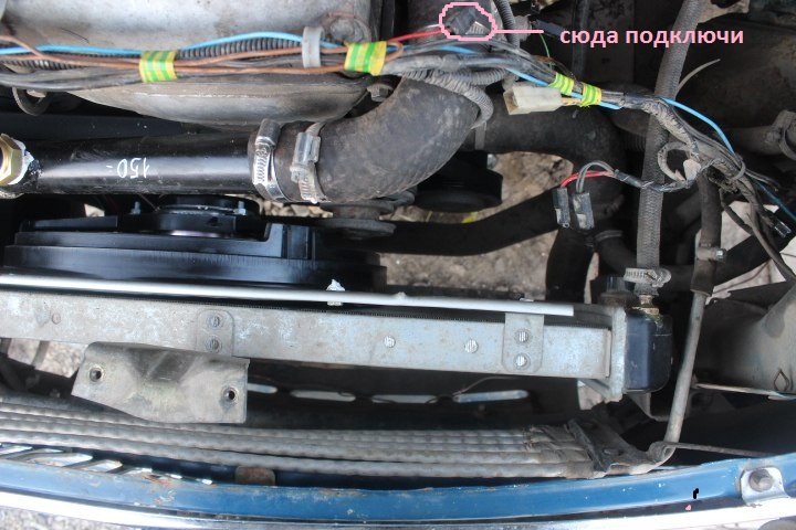

да по бк смотрю, а датчик вкл. вент. в верхнем патрубке радиатора.выше фото были

в принципе все устраивает, но немного напрягает то, что после остановки двс вент еще пару минут работает, секунды три работает, десять отдыхает.и так минуты две, под конец уже на секунду включиться ,и потом тишина...
мегавольт1
подключи через штатный разъём через реле.
GAZ-2752
Подключал тюда через реле.не работает .б.к. периодически выдает ошибку по этой цепи 'к.з. на массу' , хотя там в принципе ничего не подключено....
