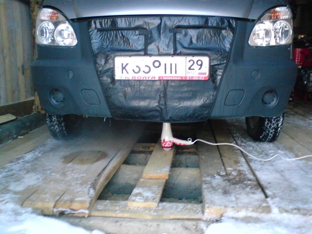

сергей2890 22 Опубликовано 30 января, 2013 (изменено) А я так вот подогреваюсь в -32 вебасто в паре с феном (у жены прихватизировал) дует реально горячим 2Квт мощности за 20мин поддон тёплый Изменено 30 января, 2013 пользователем сергей2890 1 Поделиться сообщением Ссылка на сообщение Поделиться на другие сайты
SDA 59 28 Опубликовано 30 января, 2013 А я так вот подогреваюсь в -32 вебасто в паре с феном (у жены прихватизировал) дует реально горячим 2Квт мощности за 20мин поддон тёплыйХорошо когда розетка позволяет, а у меня машина в 50 метрах от дома стоит. В старые времена паяльной лампой грели масло в поддоне, а сейчас поддоны пластиковые, не дозволяют. Нужно выкинуть тен из поддона, а туда трубки с антифризом завести и предпусковым получается будет греть сразу, вот это будет, как убить двух зайцев!!! Поделиться сообщением Ссылка на сообщение Поделиться на другие сайты
сергей2890 22 Опубликовано 31 января, 2013 Хорошо когда розетка позволяет, а у меня машина в 50 метрах от дома стоит. В старые времена паяльной лампой грели масло в поддоне, а сейчас поддоны пластиковые, не дозволяют. Нужно выкинуть тен из поддона, а туда трубки с антифризом завести и предпусковым получается будет греть сразу, вот это будет, как убить двух зайцев!!!А что это идея кстати был-бы поддон штампованный из железа, трубку вварил в свободное место вход-выход на проход через поддон и будет греть масло Поделиться сообщением Ссылка на сообщение Поделиться на другие сайты
GLAZGO 2 Опубликовано 2 февраля, 2013 Хорошо когда розетка позволяет, а у меня машина в 50 метрах от дома стоит. В старые времена паяльной лампой грели масло в поддоне, а сейчас поддоны пластиковые, не дозволяют.Нужно выкинуть тен из поддона, а туда трубки с антифризом завести и предпусковым получается будет греть сразу, вот это будет, как убить двух зайцев!!!Если делать теплообменник в поддон, то обычный электроподогреватель не прокачает. Нужно ставить с помпой. А так если розетка есть, то пластину пришлепал на поддон и все. Поделиться сообщением Ссылка на сообщение Поделиться на другие сайты
