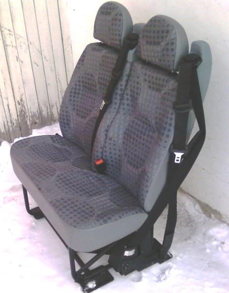

501 5 Опубликовано 20 октября, 2013 AHдрей, Я ж писал, у меня 5-ро детей. + жена. Машина 2705 7ми местка. Куда садить то всех? У меня трехточечных только 4 (включая водительское), остальные три - двухточечные.Вот и крутится у меня мысль что надо бы поставить трехточечные, но похоже без сварки/боларки не обойтись. По крайней мере на задние диваны можно будет сзади диванов сделать распорную трубу или уголок между стойками, и к ней привязать третьи опоры двух средних сидений, а вот что делать с передним пассажирским - ума не приложу, разве что брать сиденье с иномарных бусов, с интегрированными ремнями. Поделиться сообщением Ссылка на сообщение Поделиться на другие сайты

501 5 Опубликовано 20 октября, 2013 (изменено) вот и нет,щас наоборот требуют 3х точечные ремни.хоть вывернись на изнанку.но что бы были.сосед по стоянке недавно столкнулся с этим,ссылки что с завода так и идёт не прокатывают задал вопрос на форуме нами птиа фонд - посмотрим что ответят эксперты. сдается мне не разрешат распорку )))остается вобщем то только один выход - сиденья с интегрированными ремнями от иномарных, либо покупать отечественные серифицированные (ценник походу будет огого!)п.с. погуглилhttp://kharkov.kha.slando.ua/obyavlenie/prodam-voditelskiy-ryad-sideniy-mersedes-vito-gruzovoy-variant-ID66jRB.html типа такого надо будет найти: Изменено 20 октября, 2013 пользователем 501 Поделиться сообщением Ссылка на сообщение Поделиться на другие сайты
501 5 Опубликовано 20 октября, 2013 от форда транзита в ширину всего 920мм... Поделиться сообщением Ссылка на сообщение Поделиться на другие сайты
WarLem 6 Опубликовано 30 октября, 2013 Б/У сиденья с ремнями можно найти от 3 000 рублей и выше... Поделиться сообщением Ссылка на сообщение Поделиться на другие сайты

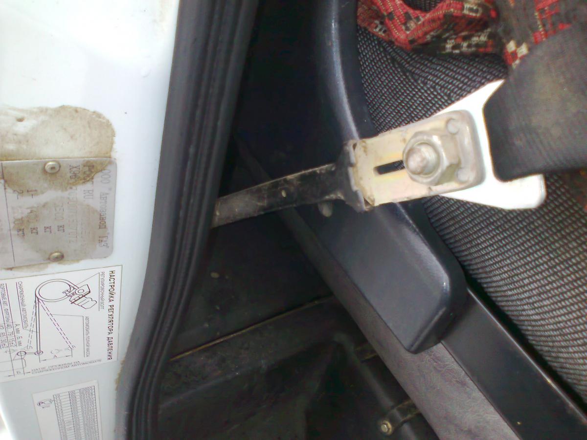

Toyota007 2 888 Опубликовано 11 февраля, 2014 уважаемый, вы это к чему ? я на данный момент приобрел три поясных инерционных, буду ставить. с трехточечными пока непонятно. Человек удлинил этими железками длину заводского ремня,вот этих несколько сантиметров и не хватает ,что бы пристегнуться,всё очень просто.Я для себя это взял на вооружение.У меня люди тоже из за этой проблемы ездят в машине не пристегнутыми. Поделиться сообщением Ссылка на сообщение Поделиться на другие сайты
