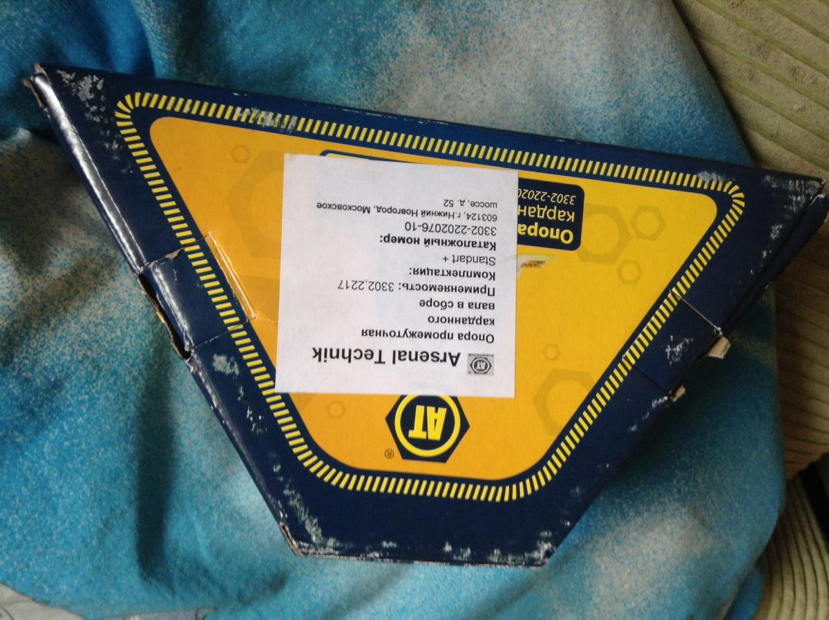

Матвей54 5 Опубликовано 19 апреля, 2014 На Российский кардан есть подвесной нужного образца. Вот этот и все встает на свои места. Замена Турецкого на Российский когда не совпадают дырки на подвесном и траверсе. Поделиться сообщением Ссылка на сообщение Поделиться на другие сайты
