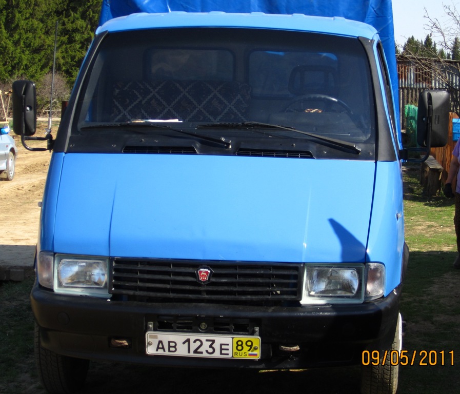

EvgenKirov 0 Опубликовано 4 января, 2012 Всех с наступившим НГ. Вопрос по зеркалам:Купил Газель еврофура алюмин. борта и платформа походу 2.2м выставляется за габариты кабины по 10-12см. В зеркала соответственно ничего не видать, пожалуйста посоветуйте что сделать, но авто на гарантии, что фирмачи могут на СТО поставить вместо родных зеркал, может от валдая? Поделиться сообщением Ссылка на сообщение Поделиться на другие сайты

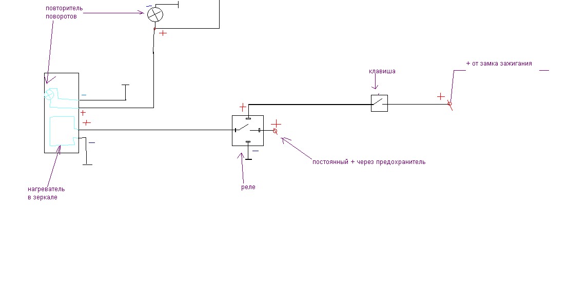

Zjablik 1 Опубликовано 10 марта, 2012 Подскажите.Кто-то здесь писал про переходные пластины зеркал нового образца из стали!? Существуют такие или нет, как их прикупить? Всё заботит одна наболевшая проблема, не хочется чтоб "унесли"! У старого хозяина авто их сперли, он нового образца поставил, но настоятельно рекомендовал снимать!Я вот тоже думаю что же сделать чтоб не сперли, купил срывные болты от замка зажигания, думаю ими прикрутить, вот только же оторвут вместе с пластинами, они же из люминя! :(Кстати эти зеркала нового образца почему то не крашенные, но провода внутри идут, на клемме 4 контакта, думаю повторитель поворота и обогрев. На машине проводов естественно нет (Соболь 2005 г.в.), подскажите как грамотно их подключить, есть ли готовые схемы от авто с этими функциями?Спасибо... Поделиться сообщением Ссылка на сообщение Поделиться на другие сайты
пашка 36 Опубликовано 10 марта, 2012 voran сказал: Всем привет, нет сил перичитывать всю тему... Подскажите кто знает, как вынуть зеркальный элемент из зеркала старого образца. Срубил зеркало при неудачной парковке, купил новое, а оно тонированное (нефига не видно в тёмное время). Нужно поменять элемент со старого зеркала, т.к он остался цел.Боюсь когда буду вынимать, он лопнет (треснет). Может есть какой секрет???феном промышленным грееш и вытаскиваеш Поделиться сообщением Ссылка на сообщение Поделиться на другие сайты
ВладимирNV80 4 Опубликовано 10 марта, 2012 Zjablik сказал: Подскажите.Кто-то здесь писал про переходные пластины зеркал нового образца из стали!? Существуют такие или нет, как их прикупить? Всё заботит одна наболевшая проблема, не хочется чтоб "унесли"! У старого хозяина авто их сперли, он нового образца поставил, но настоятельно рекомендовал снимать!Я вот тоже думаю что же сделать чтоб не сперли, купил срывные болты от замка зажигания, думаю ими прикрутить, вот только же оторвут вместе с пластинами, они же из люминя! :(Кстати эти зеркала нового образца почему то не крашенные, но провода внутри идут, на клемме 4 контакта, думаю повторитель поворота и обогрев. На машине проводов естественно нет (Соболь 2005 г.в.), подскажите как грамотно их подключить, есть ли готовые схемы от авто с этими функциями?Спасибо...так разберёшься? Поделиться сообщением Ссылка на сообщение Поделиться на другие сайты
Zjablik 1 Опубликовано 10 марта, 2012 ВладимирNV80 сказал: так разберёшься?Да разберусь. Спасибо. Осталось только определить что на клемме от зеркала обогрев а что повторитель!? Поделиться сообщением Ссылка на сообщение Поделиться на другие сайты
WarLem 6 Опубликовано 10 марта, 2012 Zjablik сказал: Да разберусь. Спасибо. Осталось только определить что на клемме от зеркала обогрев а что повторитель!? Ну тут уж проще некуда... Поделиться сообщением Ссылка на сообщение Поделиться на другие сайты
