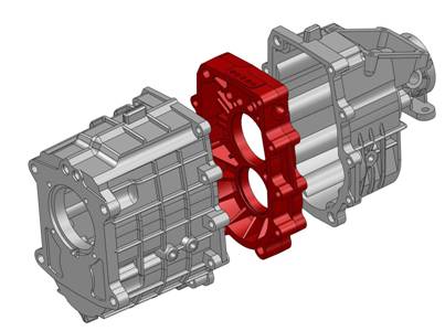

AHдрей, новое в двух словах - промежуточная опора валов (в основном благодаря ей повысилась несущая способность), новые подшипники, сальники, увеличена зона контакта шестерен. Расчетный передаваемый момент - 330 Нм.

Без доработок не подойдет: отличается картер сцепления, карданный вал (фланцевое крепление к КПП), датчик скорости. В запчастях она конечно же появится, по срокам и цене - пока рановато.
fff187
 VorobyevDA,у меня соболь 4*4 2013 дизель ноябрь-декабрь стоит ли там в старой коробке промежуточные опорные подшипники или нет.Официалы сказали что стоят,правда или нет?
VorobyevDA
fff187, не должно - сравните свою КПП с картинкой, промежуточная опора видна невооруженным взглядом.
Смотрю на схему - вижу те же 4 уха крепления КПП к колоколу сцепления. Возникает вопрос: а в чем разница по сравнению со старой КПП? или завод изменил расстояния между креплениями (ушами)?

fff187, новая КПП появилась уже тогда, но устанавливалась только на автобусы NEXT.
VorobyevDA
qoxo, точно отличается диаметр центрального отверстия, возможно что-то еще.

Безусловно - вставка в картер - это прогрессивное решение (правда сворованное у спортсменов) позволит валам более сносно работать на тяговых режимах, без изгибов и излишнего износа.
Расстояние от опорного двухрядного подшипника до хвостовика - довольно большое и скажем так, безопорное. Как следствие, вал будет прогибаться под тяговыми нагрузками и при торможении двигателем. Вывод - сальник будет постоянно течь.
остаётся ещё один вопрос - как будет компенсироваться продольная составляющая карданного вала? Теперь то скользящих шлицов  уже нет ...

VorobyevDA
fff187, передаточные числа не меняются, шестой передачи в новой КПП нет.
  Берси сказал:
Сальники у новой КПП тоже новые, поэтому давайте прежде чем за глаза хаять, потестим ее живьем и лично. Еще можно вспомнить сопромат и нарисовать для себя картинку, как ведет себя вал под нагрузкой с двумя опорами, и как он ведет себя при добавлении третьей - вещи совершенно разные. Для того она и вводится, чтобы уменьшить прогиб и нагрузку на сальники, и улучшить зацепление.
  Берси сказал:
Без компенсатора, конечно же, никак, он "переехал" за промежуточную опору карданного вала.
