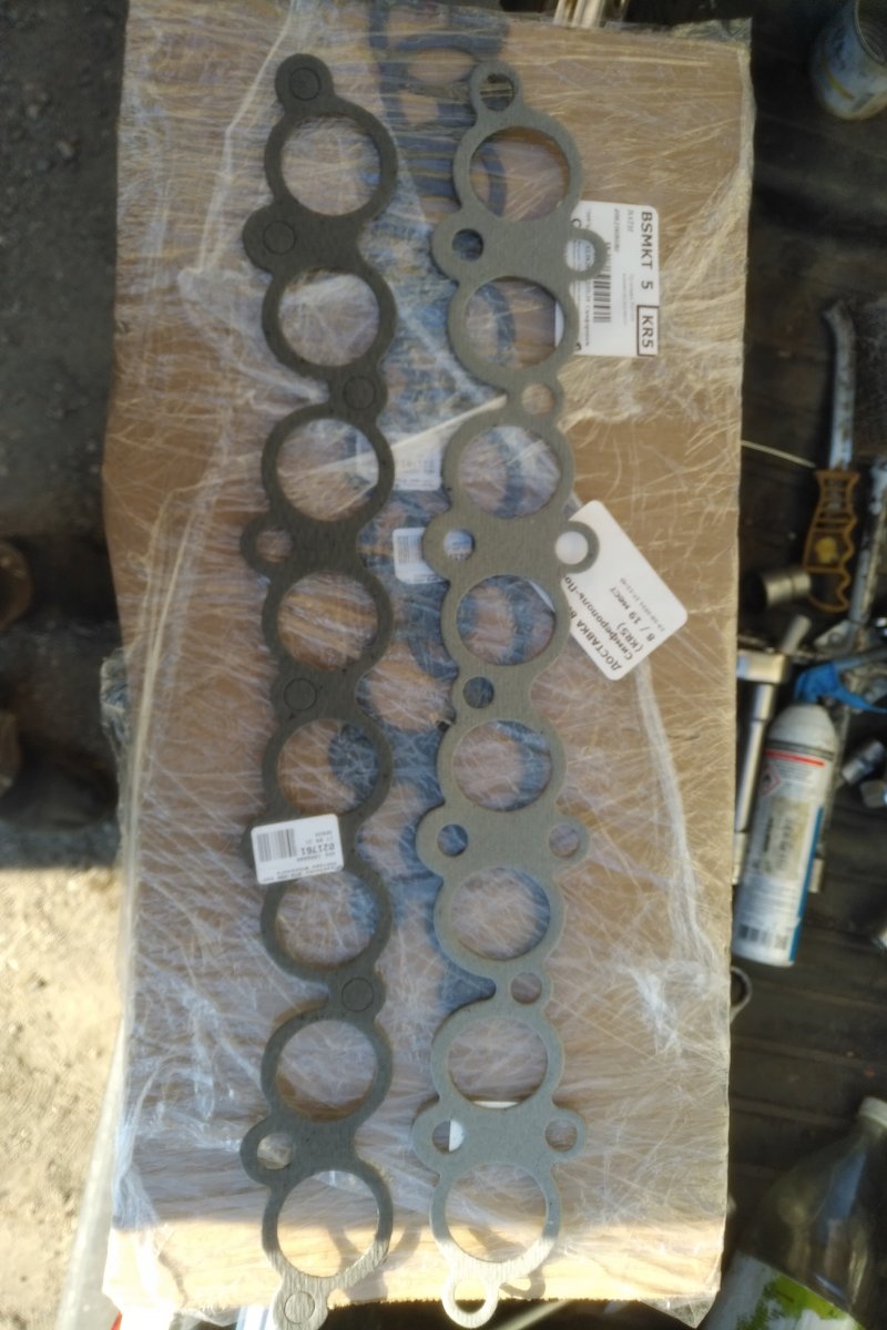

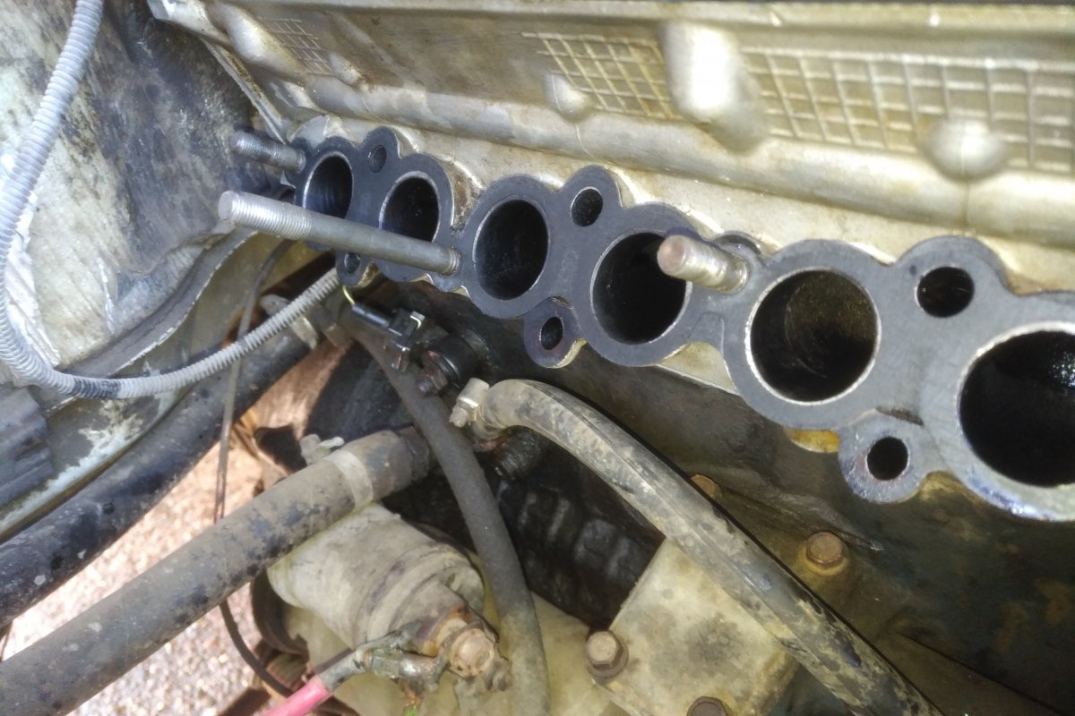

Проблема решена, в магазине дали прокладку впускного на какой-то призрачный 406 Е-3. она не перекрывает нижние отверстия в голове. из-за этого вся проблема.
голову нового образца от 406 смотрели - там такая-же прокладка нужна (старого образца) куда эта Е-3 идет не понятно.

Всем привет!!! Хорошо что я нашел данную тему,только тут нашел помощь,весь инет облазили все бестолку,было у меня тоже самое,газель 406 карбюратор к151д с микасом,поменяли прокладку головки,заводим в карбюраторе огонь,работа неустойчивая,холостого нет,работает если только газ в пол,но при этом вылетает огонь из карбюратора,поменял карбюратор,бензонасос,датчик положения коленвала,хоть бы хны,стали танец с бубнами во круг нее танцевать,тут наткнулся на эту тему,открутил впускной коллектор,и действительно прокладка стоит от инжекторной машины,а нужно от карбюраторной,в автозапчастях не сказали что они разные бывают,визуально они подходят,и на место встаёт как родная,вообще поменяли прокладку и заработала как швейцарские часы,сейчас видео состряпаю и скину ссылку про наши мучения.респект газельклубу.
Вот сделал видео какая я победил ,этот огонь из карбюратора - https://youtu.be/OxOAJ4sAkOg

Да, оно! Спасибо!
Хотя прокладки заказывал по обычному артикулу. Слава нашим запчастям!
