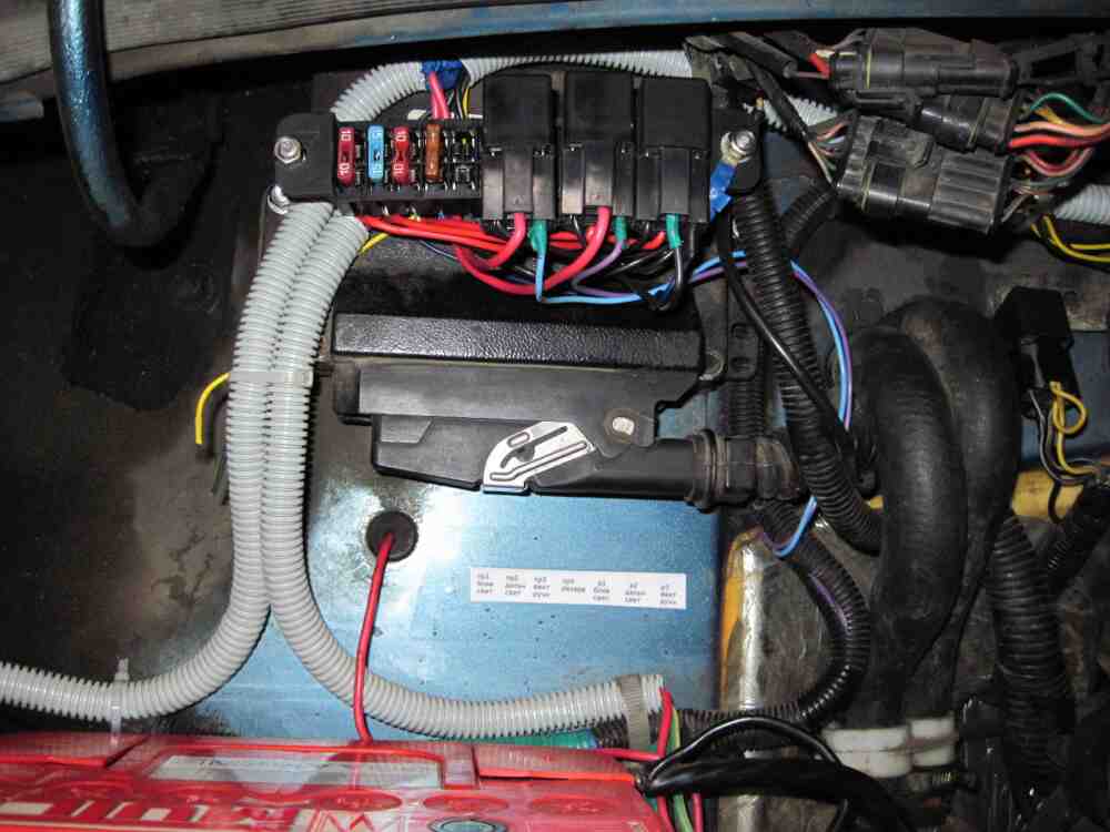

Spas750 327 Опубликовано 22 марта, 2015 В 22.03.2015 в 19:28, А441мм161 сказал: у меня ничего не перегораетЗначит дальний по долгу не горит, а вот когда по 30-60 минут почти не выключая, контакты реле перегреваются.Желательно ставить еще 2 реле. прям за предохранителями вешаеш и разгружаеш переключатей, в свою очередь и то реле, тогда все ок, потери напряжения на лампы нету, светят ярче. Поделиться сообщением Ссылка на сообщение Поделиться на другие сайты
greysv 0 Опубликовано 9 августа, 2015 Spas750 сказал: Желательно ставить еще 2 реле. прям за предохранителями вешаеш и разгружаеш переключатей, в свою очередь и то реле, тогда все ок,Схемку бы простенькую увидеть, и откуда вы берете управляющие провода,с блока предохранителей? Поделиться сообщением Ссылка на сообщение Поделиться на другие сайты
Spas750 327 Опубликовано 10 августа, 2015 В 09.08.2015 в 17:52, greysv сказал: Схемку бы простенькую увидеть, и откуда вы берете управляющие провода,с блока предохранителей?Любая схема газели, провода которые с переключателя приходят на преды и есть управляющие на реле. А с контактов реле обратно на преды. Остается массу подключить и плюс с силовых притянуть. Поделиться сообщением Ссылка на сообщение Поделиться на другие сайты
YaKuT-ST 132 Опубликовано 10 августа, 2015 когда перекинул панель, то сделал включение фар как на волге рестайлинге...реле на ближний и дальний и горят когда включено зажигание... Поделиться сообщением Ссылка на сообщение Поделиться на другие сайты
Slavyan 964 Опубликовано 10 августа, 2015 В 09.08.2015 в 17:52, greysv сказал: Схемку бы простенькую увидеть, и откуда вы берете управляющие провода,с блока предохранителей?берёшь провод на ближний, подходящий к фаре. Разрезаешь его, тот что из жгута идёт и есть управляющий. Тот что от штекера фары торчит подключаешь к одному из перпендикулярных друг другу контактов реле, к другому контакту толстый провод от предохранителя у акб. Остаётся только минус на реле подкинуть.. Поделиться сообщением Ссылка на сообщение Поделиться на другие сайты
