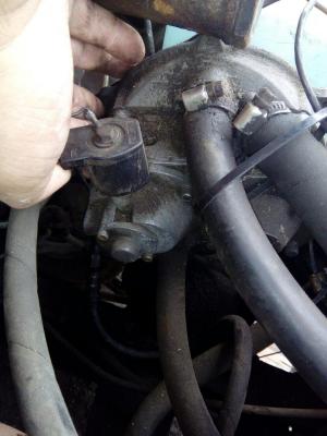

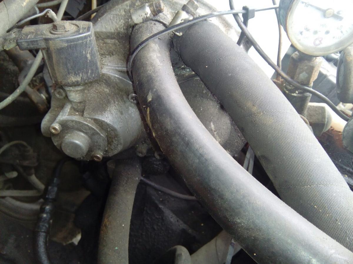

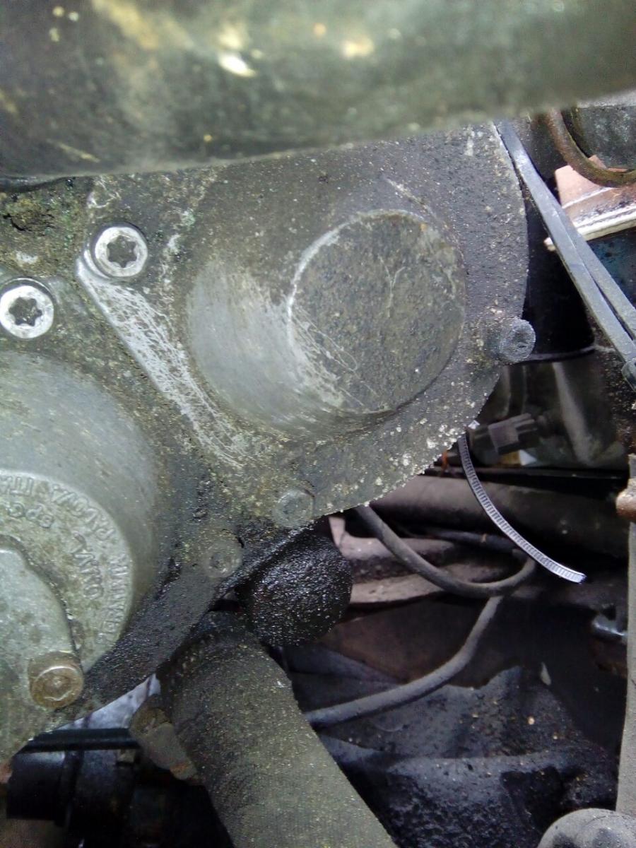

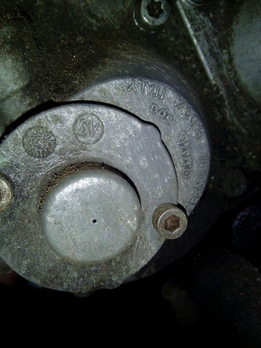

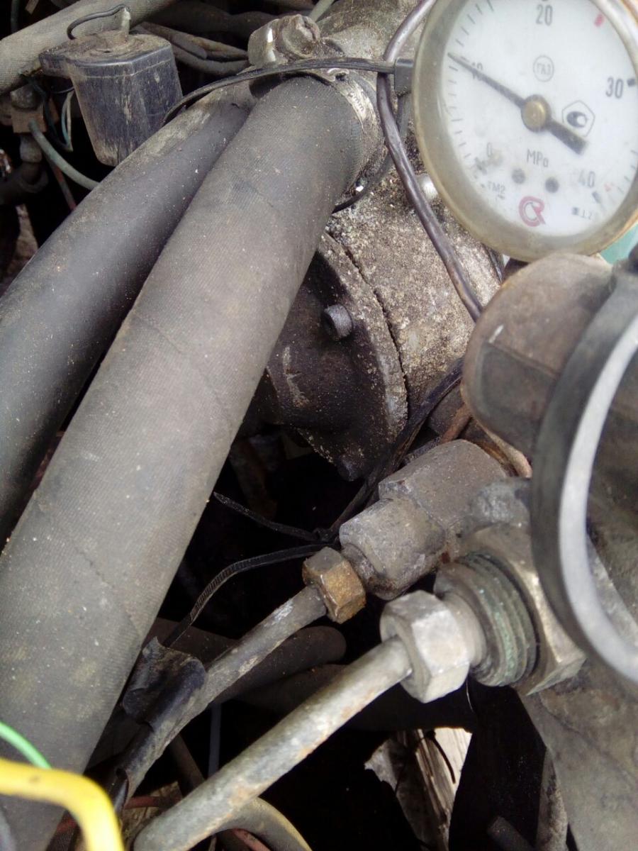

supermaz_1
Вот такой у меня редуктор, ОМВЛ- метан, где мне искать фильтр этого редуктора?
Парни, если кто будет отвечать, то указывайте номер фотки, по возможности, рисуйте стрелочки(не ругайтесь, с газом общаюсь впервые).
L2140
  supermaz_1 сказал:
это не заводское оборудование про которое эта тема.
И, как я вижу, Вы не смогли два раза правильно написать модель редуктора.
Который должен быть r89/е. ДА?
Под цифрой 2 фильтр
http://i.piccy.info/i9/c520c05d542058dd54d907b787ca92fb/1428916865/79091/896382/OMVL_R89e_800.jpg
Изменено пользователем L2140
supermaz_1
  В 09.05.2019 в 16:10, L2140 сказал:
Под цифрой 2 фильтр
Про, возможно не заводское omvl,  я не знал, прошу прощения. А про р89/е , я спрашивал выше. Я так и не понял, есть там сменный елемент или просто сетка, которую просто продуть, промыть? Не ругайтесь, спасибо.
L2140
  supermaz_1 сказал:
А про р89/е ,
или R89/E?
  supermaz_1 сказал:
вот в современных редукторах там просто сетка которую просто надо менять по регламенту, хотя в большинстве случаев достаточно вытрясти "уголь" и продуть. Тоесть разница между НАДО менять или МОЖНО продуть зависит от отношения владельца к обслуживанию.
В Вашем случае возможность очистки и повторного использования будет зависеть от загрязнённости. Т.е. надо вытащить и осмотреть.
