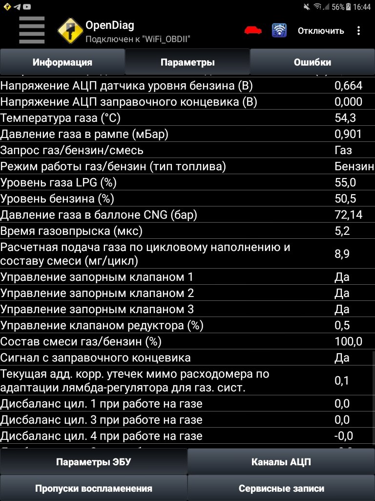

Кирилл
Бесит заводское гбо...
При трогании мотор трясет и не тянет, то ли газа мало в цилиндры идет, то ли зажигание глючит. По обд давление в рампе меньше 1000 на хх. 800-900 мБар. Что со всем этим делать? Памагите!
tuner1979
Мало давление, должно быть в пределах 1600-1800
Ну и при низком давлении газ включатся не должен, не помню какой там порог включения, но ошибка должна быть р0192-низкое давления в рампе

Кирилл
11 часов назад, tuner1979 сказал:
а как его поднять? штуцер регулировочный уже вкручен почти полностью, может датчик врёт, механикой померять как то?
