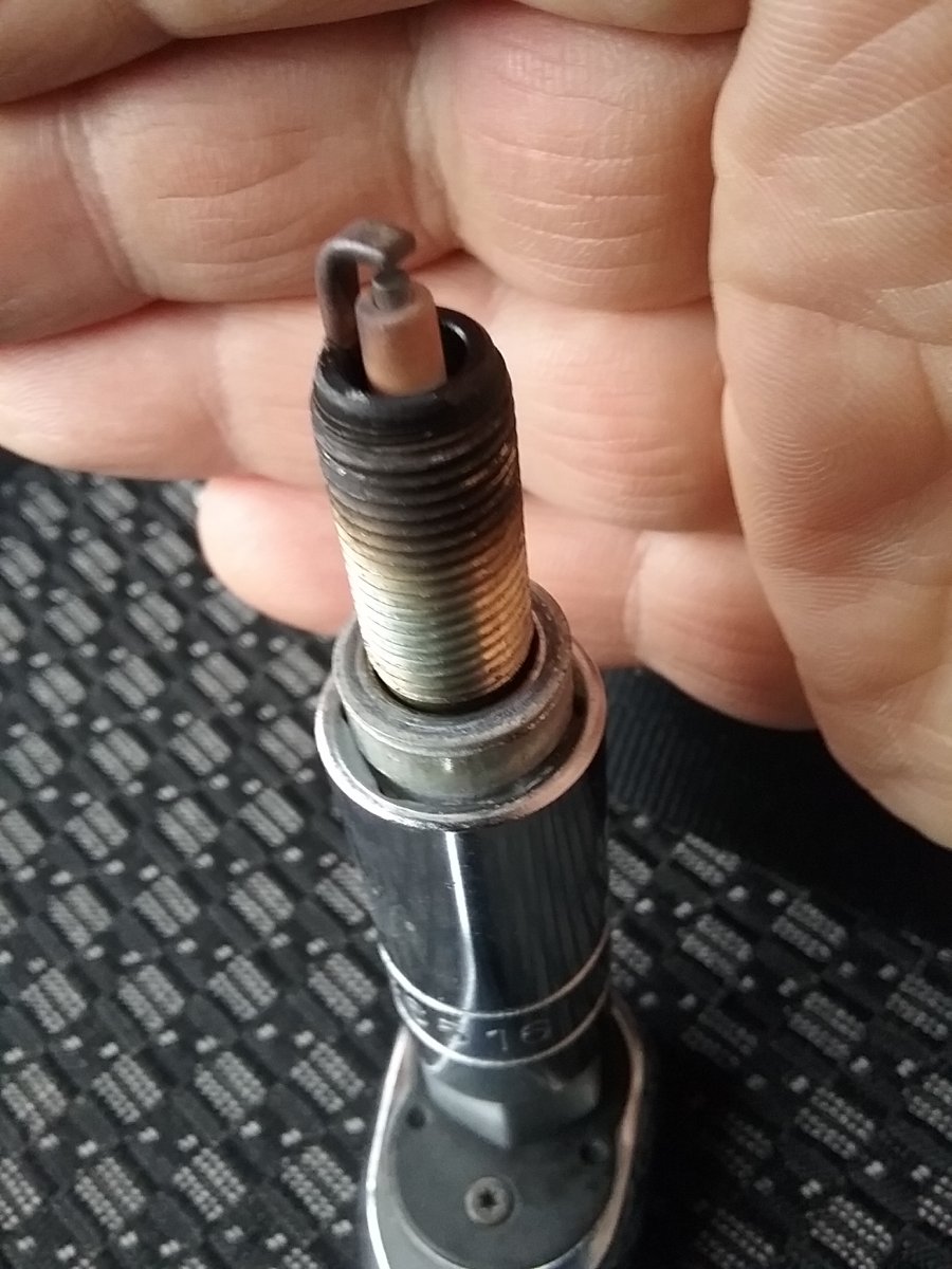

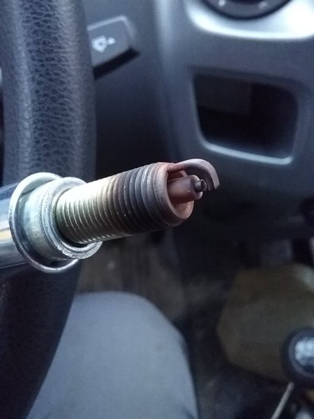

Ivan Rogozin 411 Опубликовано 27 апреля, 2022 В 24.04.2022 в 21:05, Кирилл сказал: Началось это где то на пробеге 10т, выкрутил свечку, малость офигел, поставил новые, стало хорошо, но не долго, довольно быстро опять дёргаться начала, сейчас примерно такого вида свеча, масло не жрёт почти. у меня все в норме, но ты моих свечей не видел, твои просто идеал, у меня с 50 000 км все в белом наросте, доходило до того что на одной свече нарост сростался от юбки до верхнего контакта, начинала троить...но так 30 000 свечи денсо живут и с нагаром-наростом машина едет проблем нет Поделиться сообщением Ссылка на сообщение Поделиться на другие сайты
tuner1979 20 Опубликовано 27 апреля, 2022 Свечи чемпион которые идут с нови или торч, перед тем как вкрутить новые, нужно бывает зазор сделать, а то его бывает просто там нет, свечки в коробках идут брикетами, но толи так падают все время что зазора нет, толи выпускают такой хлам, без отк. В 27.04.2022 в 10:44, Ivan Rogozin сказал: у меня с 50 000 км все в белом наросте, доходило до того что на одной свече нарост сростался от юбки до верхнего контакта масло не уходит случайно? обычно такие наросты от жера масла, которое откладывается на свечках. Поделиться сообщением Ссылка на сообщение Поделиться на другие сайты
Ivan Rogozin 411 Опубликовано 27 апреля, 2022 За десять лет 300 000км города, мотор не чинился, жер масла все время одинаковый,он есть от 2 до 3 литров на 10 000 км, правда кажется сейчас под 300 000км стало меньше есть, но масло шелл синтетика лью , до кризиса брал по 2000 руб за канистру Поделиться сообщением Ссылка на сообщение Поделиться на другие сайты

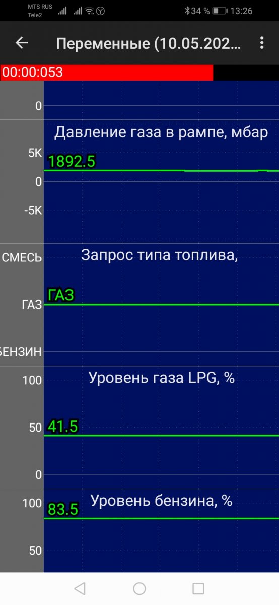

tuner1979 20 Опубликовано 12 мая, 2022 По поводу давления газа на холостом ходу 1 Поделиться сообщением Ссылка на сообщение Поделиться на другие сайты
