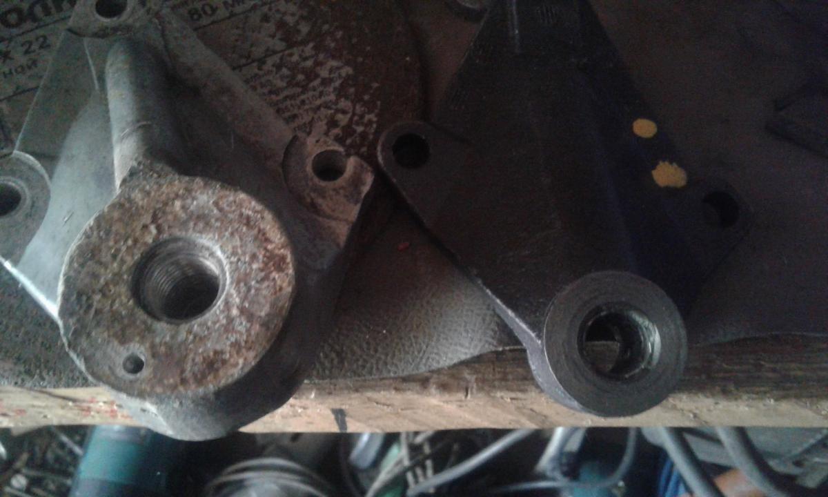

rusgg 4 002 Опубликовано 26 мая, 2017 Вот на белом кронштейне есть отверстие под болт который не дает вращаться магниту Поделиться сообщением Ссылка на сообщение Поделиться на другие сайты

ZAN57 3 358 Опубликовано 29 мая, 2017 Левый кронштейн с отверстием под болт? Да он вообще массивнее. Это термокам? Поделиться сообщением Ссылка на сообщение Поделиться на другие сайты
rusgg 4 002 Опубликовано 29 мая, 2017 Да Левый алюминий, правый чугун . Поделиться сообщением Ссылка на сообщение Поделиться на другие сайты

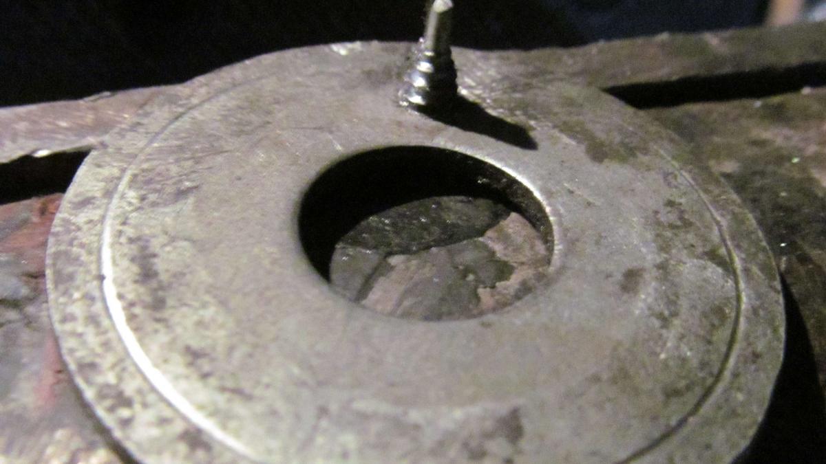

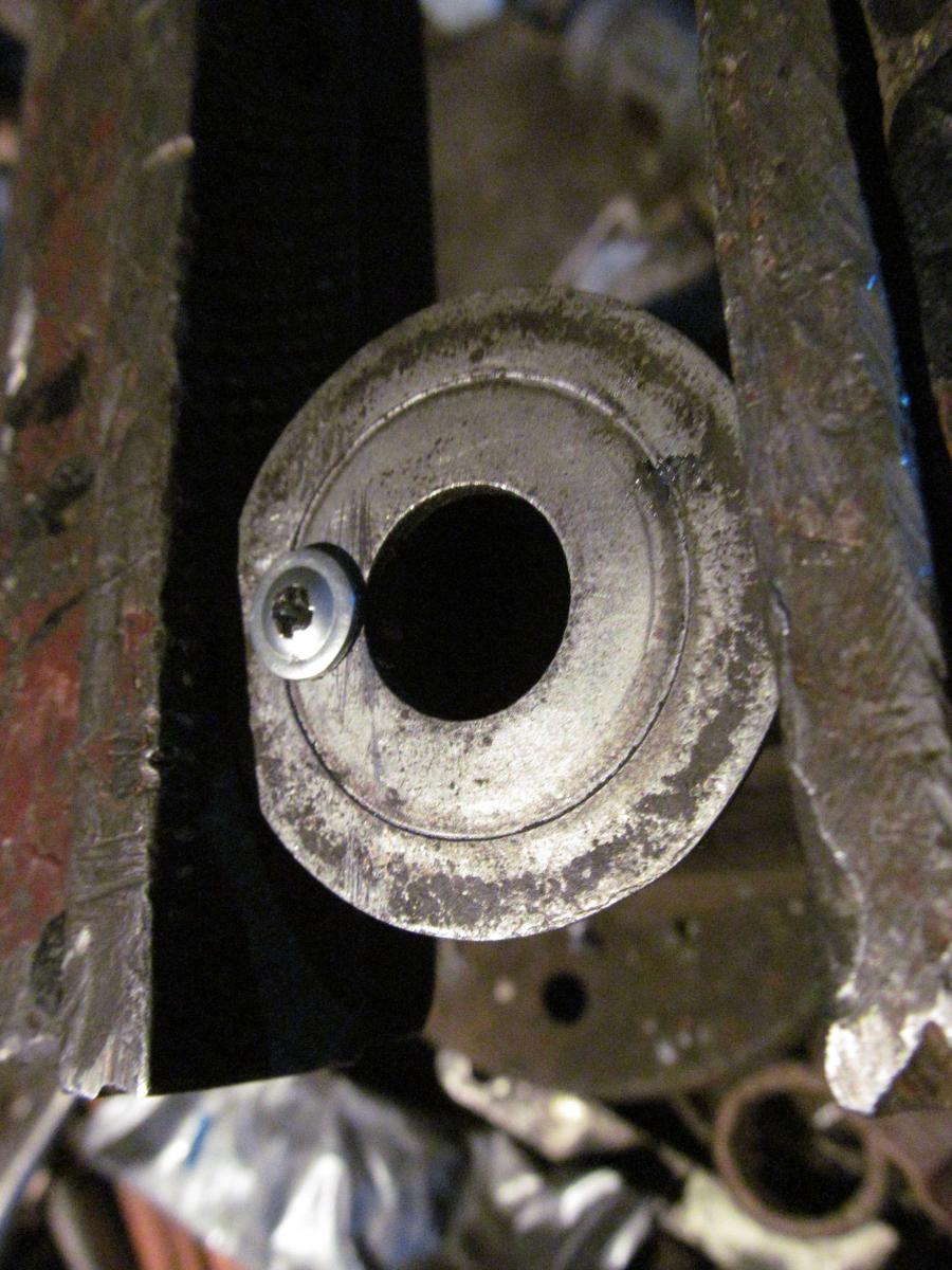

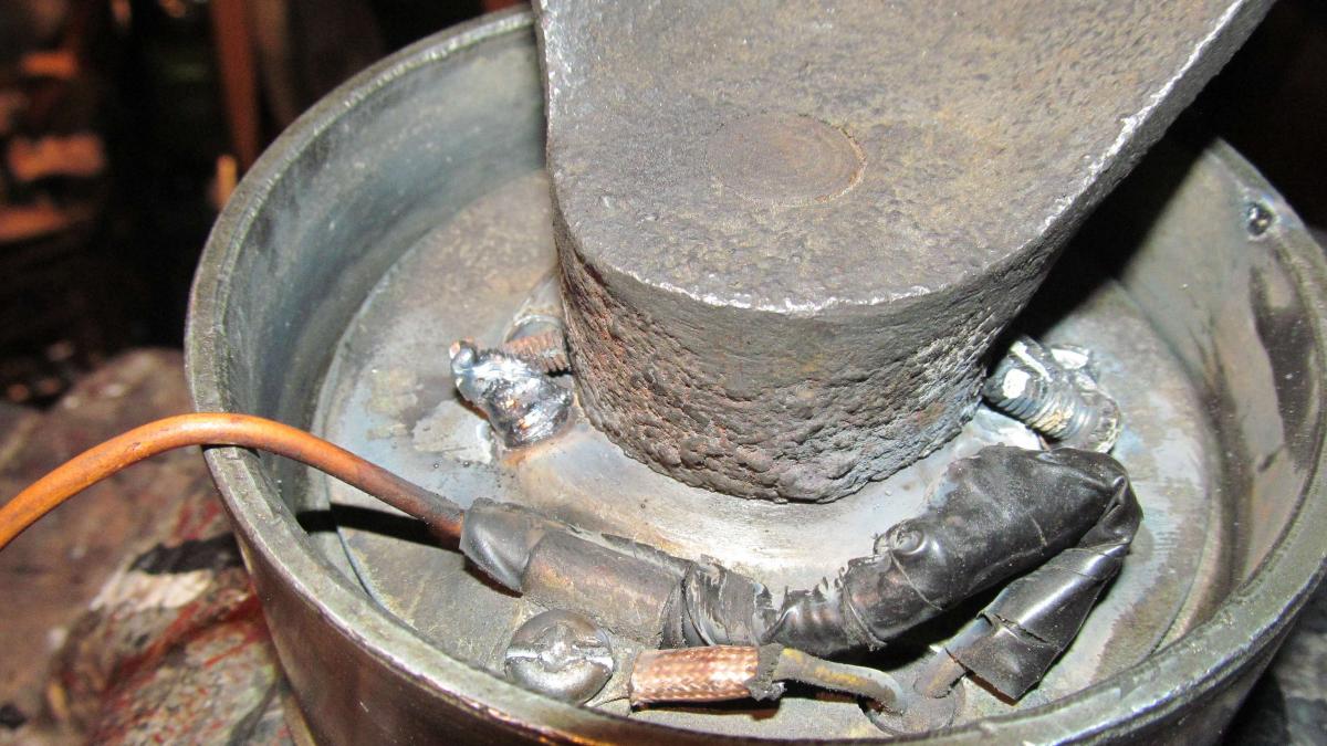

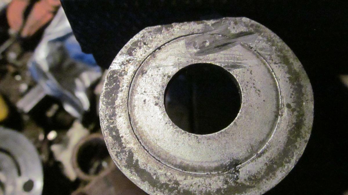

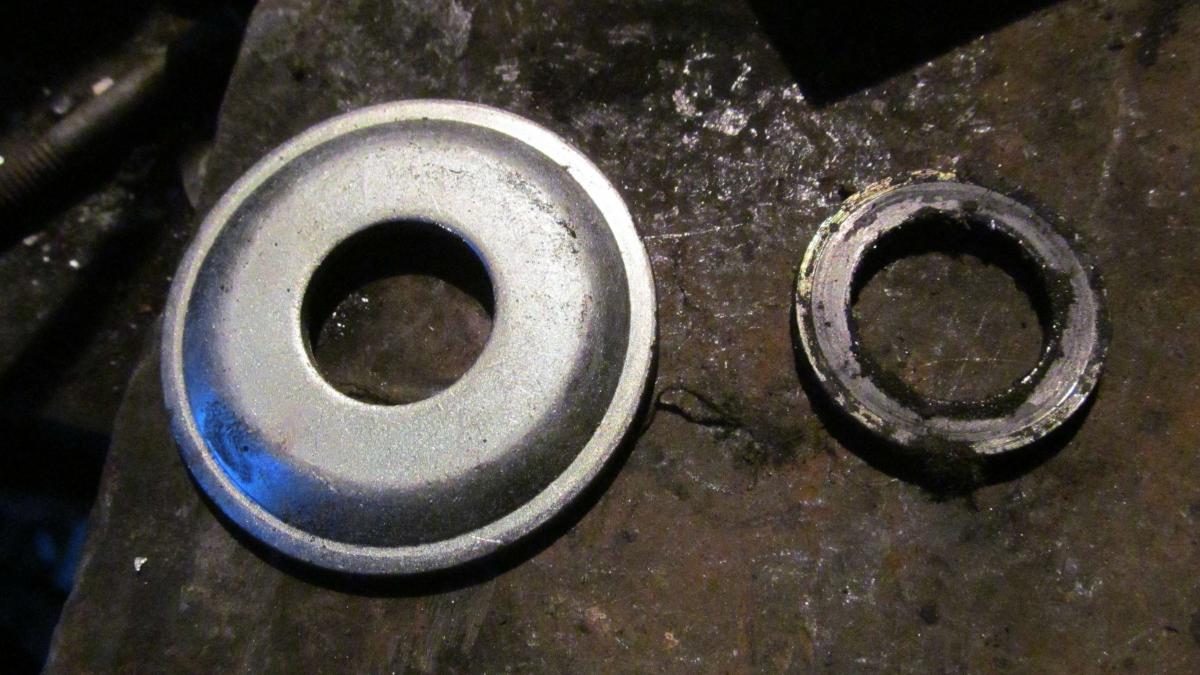

ZAN57 3 358 Опубликовано 17 июня, 2017 Наконец то снял сегодня морду и муфту. Про некоторые глупости в креплении морды это отдельная песня- несверлился... А вот с муфтой был озадачен. Это как же так может открутиться центральная гайка, что не просто отпустилась, и пропеллер стал елозить на валу вместе с подшипником, откуда и люфт больше чем есть на самом деле? Когда снял резиновый колпачок, гайка просто выпала. А ведь с левой резьбой и самоконтрящаяся с венчиком пластика на конце...Прозвонил катушку- цела слава богу, спасло то, что за 3см до входа в обойму провод зажат скобкой, на ней и оборвало. Решил восстановить.Соединил провод, сделал петлю и под скобку...Ревизия показала, что либо штифта, удерживающего катушку не было в спец отверстии, либо он выпал, перемололся. Стружки и пыли было много. Конструкция вообще вызывает вопросы. Если и был штифт, то он очень коротко должен выступать, меньше чем толщина корпуса катушки, а это 2мм. Чуть ослабло, и далее закрутилось. Ставить винт нельзя, тк сверху корпус катушки прижимает распорная шайба между катушкой и подшипником ременной части, отверстие близко к оси, не обойдешь.Кроме того отверстие в корпусе катушки большое, на оси не центруется, чуть ослабнет и начинает задевать ременной частью за корпус катушки.Ломал голову как крепить и заодно как центровать. Вроде придумал- подобрал большую шайбу вместо маленькой распорной. Почти подошла шайба от ама, вроде от классики- на фото. Внутреннее отверстие один в один, наружний диамет на 1 мм маловат. Взял и разогнул ей в плоскость на наковальне- стала как раз. Теперь центрирует корпус катушки. Далее высверлил саморезом отверстие в шайбе напротив отверстия в корпусе магнита и кронштейна, Затянут саморез. Перевернул и обратной стороны срезал болгаркой шляпку и вылизал под ноль. Хотел ещё приварить и шлифануть под ноль. Но вроде итак держится прилично. Теперь вставляю эту шайбу с саморезом в корпус катушки, саморез прошивает корпус и уходит в кронштейн. А сверху, если саморез раскачается, наложил шайбу поверх самореза, под подшипник ременной части. Вроде теперь мёртво.Не скажу, что это перфекционизм, но на всякий случай приварил на клрпус магнита фиксаторы, теперь точно не провернется, зацепится за прилив кронштейна, даже если гайка ослабнет, будет в запасе время на ремонт. варить аккуратно, урывками и студить... 1 Поделиться сообщением Ссылка на сообщение Поделиться на другие сайты

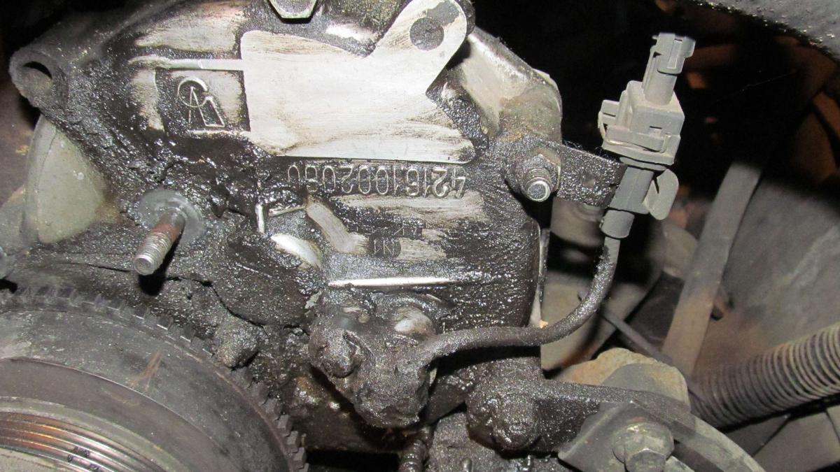

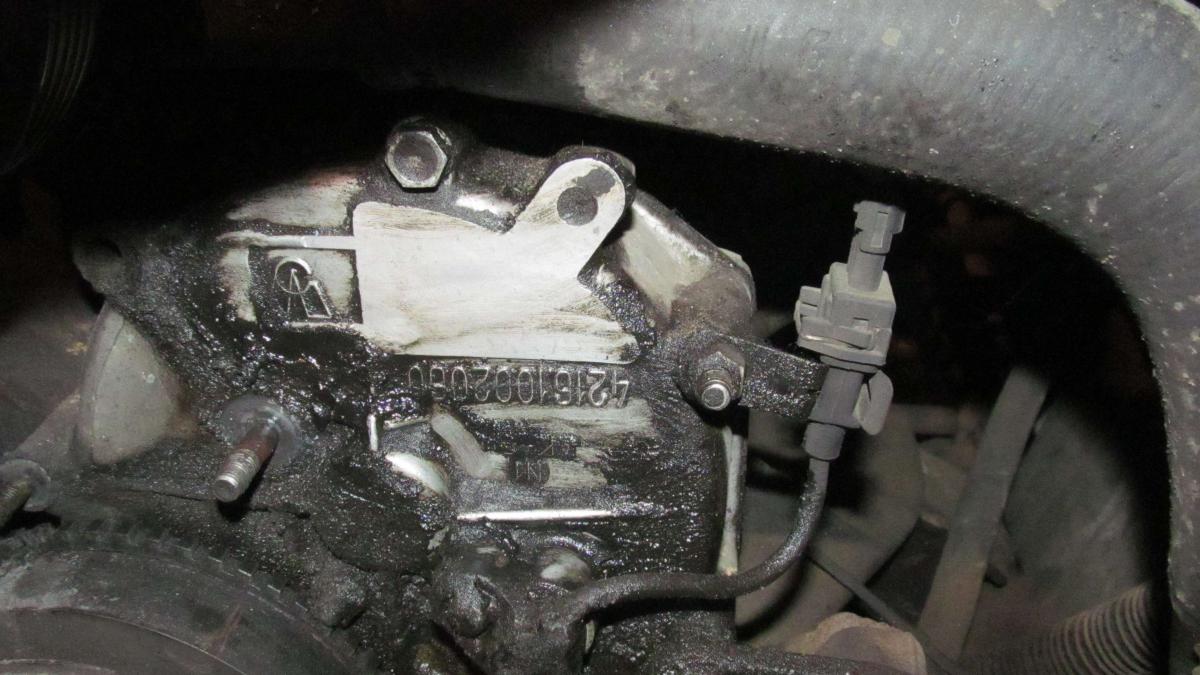

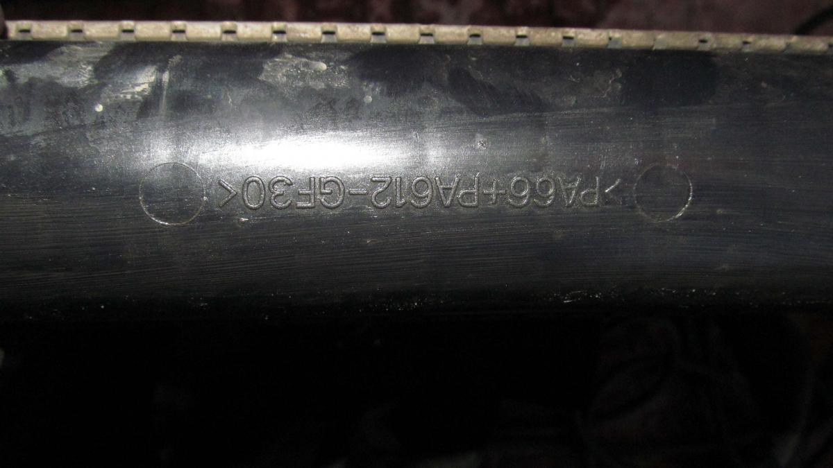

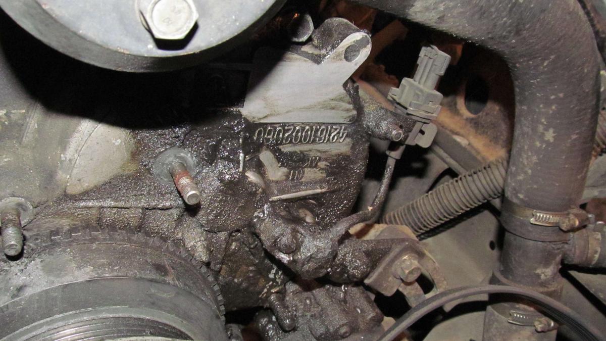

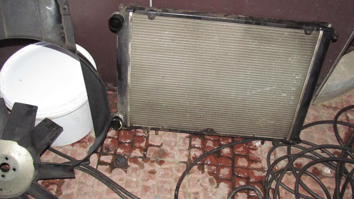

ZAN57 3 358 Опубликовано 17 июня, 2017 Набил подшипники смазкой, собрал. Не понравилась гайка- даже после затяжки ей веры нет. То ли так собрали, то ли она и должна открутиться. Муфту явно меняли, тк дата на корпусе сентябрь 13г, а машина в ПТС- август 13. Свелить ось и ставить шплинт заморочно. Портить ось тычком сварки не хочется. Не нашел дома нужной шайбы гровера, завтра съезжу возьму на 12мм. Если не будет левой, перегну наоборот из обычной правой. Или ось просверлить? Оказалось, что кронштейн стоит на 2 шпильках, одной нет (фото). И масло откудато свеху с крышки РВ сочится. Всё в масле. Жадб без радиатора не заведешь, а с ним не видно. Завтра попробую длинные патрубки поставить как то...Ещё не обрадовал простор под мордой- неукуда тут вент ставить. Демонтировать усилить бампера это извращение. Он единственный, кто защищает фронт и гасит энергию удара... Будем думать... Или переделывать ниже усилитель, или наоборот выше, а снизу делать ещё один- всё равно низ радиатора защищать надо...Радиатор вроде цел. Какой не знаю- на снимках... Поделиться сообщением Ссылка на сообщение Поделиться на другие сайты
rusgg 4 002 Опубликовано 18 июня, 2017 У меня без радиатора заводились все машины, а усилитель не спасёт Если одной шпильки нет, то может в крышке трещина, по этому масло кругом Поделиться сообщением Ссылка на сообщение Поделиться на другие сайты
ZAN57 3 358 Опубликовано 18 июня, 2017 Заведу посмотрю откуда течь. Трещины пока не разглядел... Без радиатора завести можно, но пользы в этом мало, особенно для нежной ГБ4216. Можно проточную воду пустить чз шланг. Или замкнуть патрубки друг на друга. То- же выход. Поделиться сообщением Ссылка на сообщение Поделиться на другие сайты

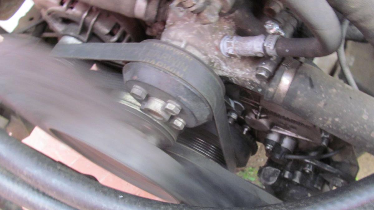

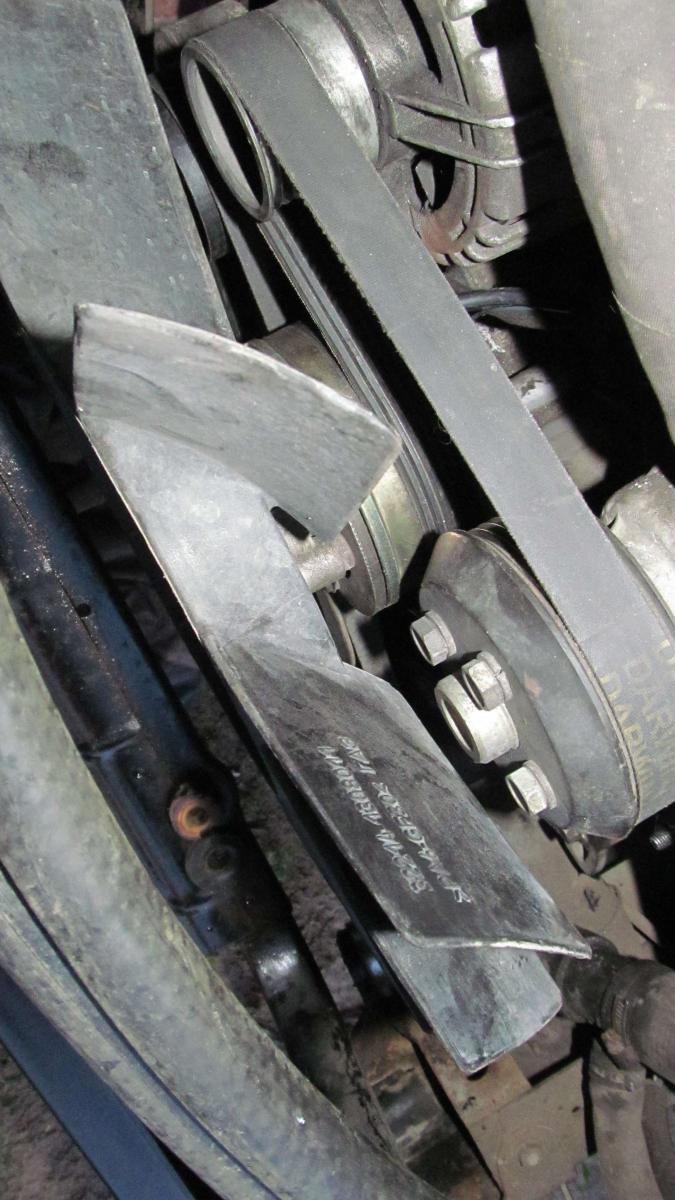

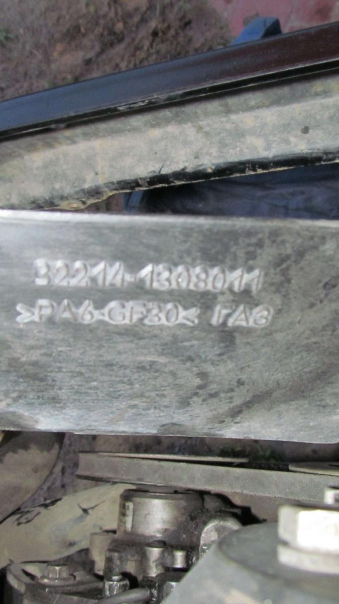

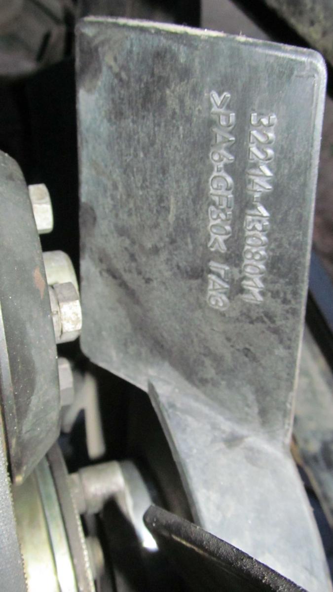

ZAN57 3 358 Опубликовано 19 июня, 2017 Заводил, течи пока нигде не обнаружил, возможно сопливит при хорошем нагреве чз полумесяц КВ, передний сальник. С гайкой решил разобраться по старинке- сделал на торце оси пропилы болгаркой и смял туда венчик гайки, где пластиковый фиксатор.Всё, муфта заработала- фото. Но тут выявил другое- начал приспосабливать эл. вент перед радиатором, и обратил внимание, что профиль лопастей на эл. венте и родном пропеллере совпадают, по ходу движения, а ведь крутятся в разные стороны. Похоже у меня пропеллер стоит не родной. Ведь профиль лопасти- всегда выемка на лопасти со стороны нагнетаемого воздуха, а горб со стороны засасываемого. На фото видно что наоборот. Напомню, что ремень поликлиновой и вращение против часовой (влево на фото). Маркировка то жем есть. Или я ошибаюсь? Какая должна быть маркировка для поликлина? А ведь это потеря эффективности охлаждения на 10-20% Поделиться сообщением Ссылка на сообщение Поделиться на другие сайты
aca300 95 Опубликовано 19 июня, 2017 ZAN57, вентилятор вроде правильный, но его надо прикрутить к муфте другой стороной. Поделиться сообщением Ссылка на сообщение Поделиться на другие сайты
ZAN57 3 358 Опубликовано 19 июня, 2017 Он был так. Кроме того по- моему другой стороной он упрется в шкивы и выйдет из плоскости диффузора... Он выпуклый в одну сторону. Попробую завтра. Поделиться сообщением Ссылка на сообщение Поделиться на другие сайты
