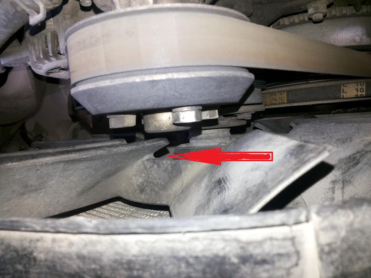

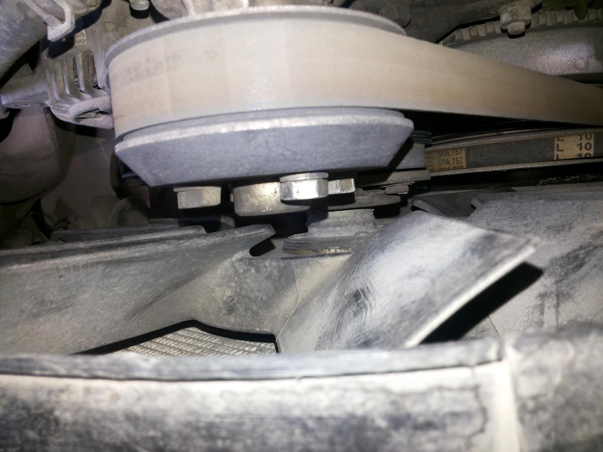

Похоже у меня пропеллер стоит не родной. Ведь профиль лопасти- всегда выемка на лопасти со стороны нагнетаемого воздуха, а горб со стороны засасываемого. На фото видно что наоборот. Напомню, что ремень поликлиновой и вращение против часовой (влево на фото). Маркировка то жем есть. Или я ошибаюсь? Какая должна быть маркировка для поликлина?
Вентилятор у тебя родной, с правильной маркировкой, но вот стоит ОБРАТНОЙ СТОРОНОЙ
Он был так. Кроме того по- моему другой стороной он упрется в шкивы и выйдет из плоскости диффузора... Он выпуклый в одну сторону
правильно тебе аса300 советует, смело разворачивай,ничего  там не упрется
Изменено пользователем spasatel-77
ZAN57
Окереть. я ездил с перевернутым. Перевернул вчера, всё ок. Нет худа без.. - теперь ещё лучше будет охлаждать.

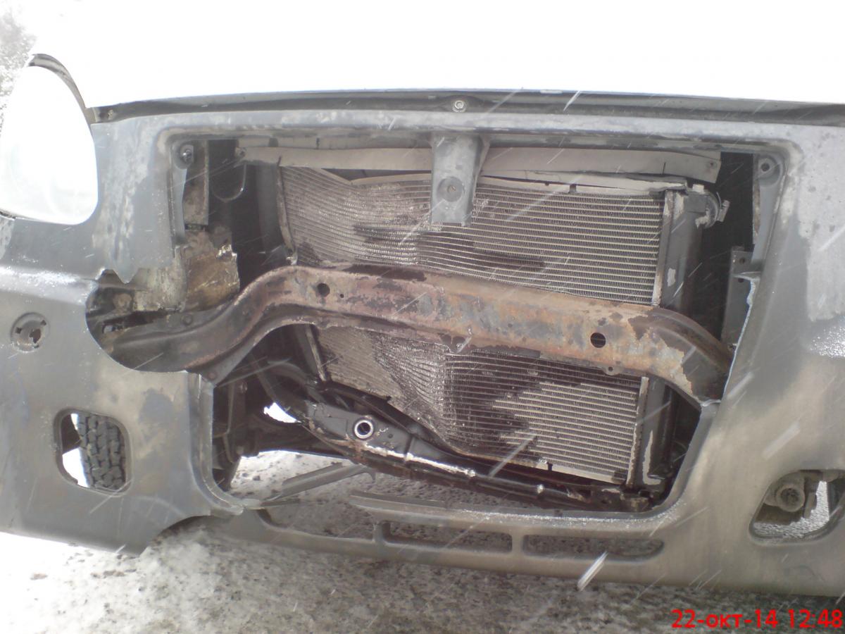

Это сказки, что усилитель не спасёт... Конечно, при сильных ударах не спасет, хотя и он внесет свою лепту в погашение части энергии удара. Как делать защиту 3х степеней на раллийных машинах знаю из опыта, усилитель вполне попадает в эту теорию. А вот от слабого удара- встречи с какой нибудь матизявкой или мордой калины поможет от повреждения агрегатов, да ещё как. Пару раз видел, как течет радиатор, ломает вент, помпу... на Газелях со снятым усилителем... А удар то был совсем никакой. Без усилителя радиатор голый совсем...
Изменено пользователем ZAN57
rool
Электровентилятор купил Панасоник от радиатора кондея с кашкая.
Недавно себе такой поставил. Усилитель подрезал. Слабоват он, хотя при +10 уже скидывает температуру. Просадку напруги даёт всего 0,1-0,15В. А в паре с муфтой скидывает махом. Дифузор ставить не стал, так как радиатор приподнятый.
Это сказки, что усилитель не спасёт... Конечно, при сильных ударах не спасет, хотя и он внесет свою лепту в погашение части энергии удара.  Без усилителя радиатор голый совсем...
post-47922-0-05868400-1498062069_thumb.jpg Вот так было
post-47922-0-24751200-1498062124_thumb.jpg Вот такое от встречной прилетело
Если бы не усилитель, то наверно и двигатель спрыгнул.
вы хотите сказать что на заводе всем не правильно ставят вентилятор?
Вот у меня также стоит
ZAN57
Это стоит от схемы движения ремня. У меня ремень едет влево на муфте. Если у тебя так же, то похоже не правильно стоит... Может кто переворачивал?
ADM227
мы новую её брали. ну конечно могли и на заводе так поставить. я не пойму  если я её переверну, лопасти же также  будут стоять? у вас есть  фото как у вас стоит по отношению к диффузору.

Стояло так же, перевернул. Если лопасти прмые и просто имеют угол атаки- развернуты, тогда по барабану какой стороной, а еслопасти изогнуты в сечении (как у нас, по эвольвенте), имеют в разрезе форму дуги, то они должны при вращении быть расположены впадиной дуги в сторону ветра т.е. в зоне нагнетания воздуха, это понятно даже, если зрительно поставить лопасть чашечкой по ветру, то она будет грести воздух изгибом лопасти. А если поставить лопасть выпуклостью по ветру, то она будет толкать воздух хуже, он будет её обтекать, как классическое крыло...
При заведенном ДВС ремень едет влево по муфте, вентилятор крутится против часовой, если смотреть спереди? Если да, то вент стоит неправильно. У меня был так же, и я обратил на это внимание... Раскритиковали. И правильно. Но у меня Газель с рук и муфту меняли.

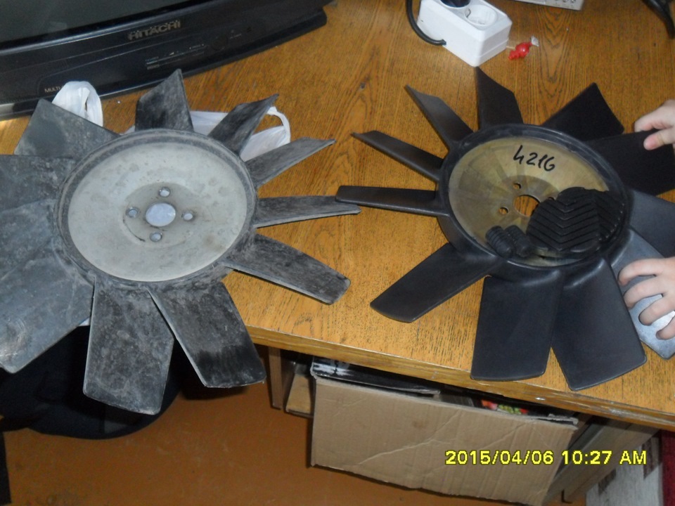

2 варианта есть,крыльчатки разные,не взаимозаменяемые.крутятся в разные стороны.включить муфту принудительно,посмотреть в какую сторону крутиться(ну если по шкиву не понятно)и потом делать выводы в какую сторону нужен изгиб лопастей
Изменено пользователем Crady
spasatel-77
так разговор идет о Е-4 , соответсвенно кручение у всех в одну сторону, По номеру у меня такая же как по фоткам на предыдущей странице, где человек спрашивал про номер и направление.
то что есть крыльчатки разные это понятно . меня интересует если свою развернуть. лопасти также остаются. единственное с одной стороны лопасти остаются на конце в свободном пространстве.от этого есть ли значительная разница?

Ну конечно не правильно, вращение один в один как у меня влево, не надо и муфту включать, она не сможет вращаться по другому. Так крыльчатка работает менее эффективно. Просто разбери любой осевой насос, или посмотри на бытовой элвент... или сам сложи ладошку ковшиком и крутани в воздухе. Если ковшиком навстречу ветру, понятно что больше воздуха будет загребать... А если днищем, т.е выпуклостью навстречу ветру, понятно что воздуха толкать будет меньше. Это же типичная формы крыла, элероны и нервюры задают, с какой стороны крыло будет обтекать, а скакой стороны сопротивляться, давать подъемную силу. А закрылки увеличивают или уменьшают общий профиль крыла.
У нас на крыльчатке мягкая форма, с небольшим изгибом, но всё равно переворот крыльчатки скажется. А если лопатка плоская в сечении, то переворот по барабану. Если лопатку изогнуть сильнее чашечкой, то производительность увеличится, но возрастет и шум и сопротивление вращению. Он и так шумит как вертолёт. Сама идеология неверная- на оборотах дует излишне, а на ХХ слабо, хотя в это время и нужна его работа.
