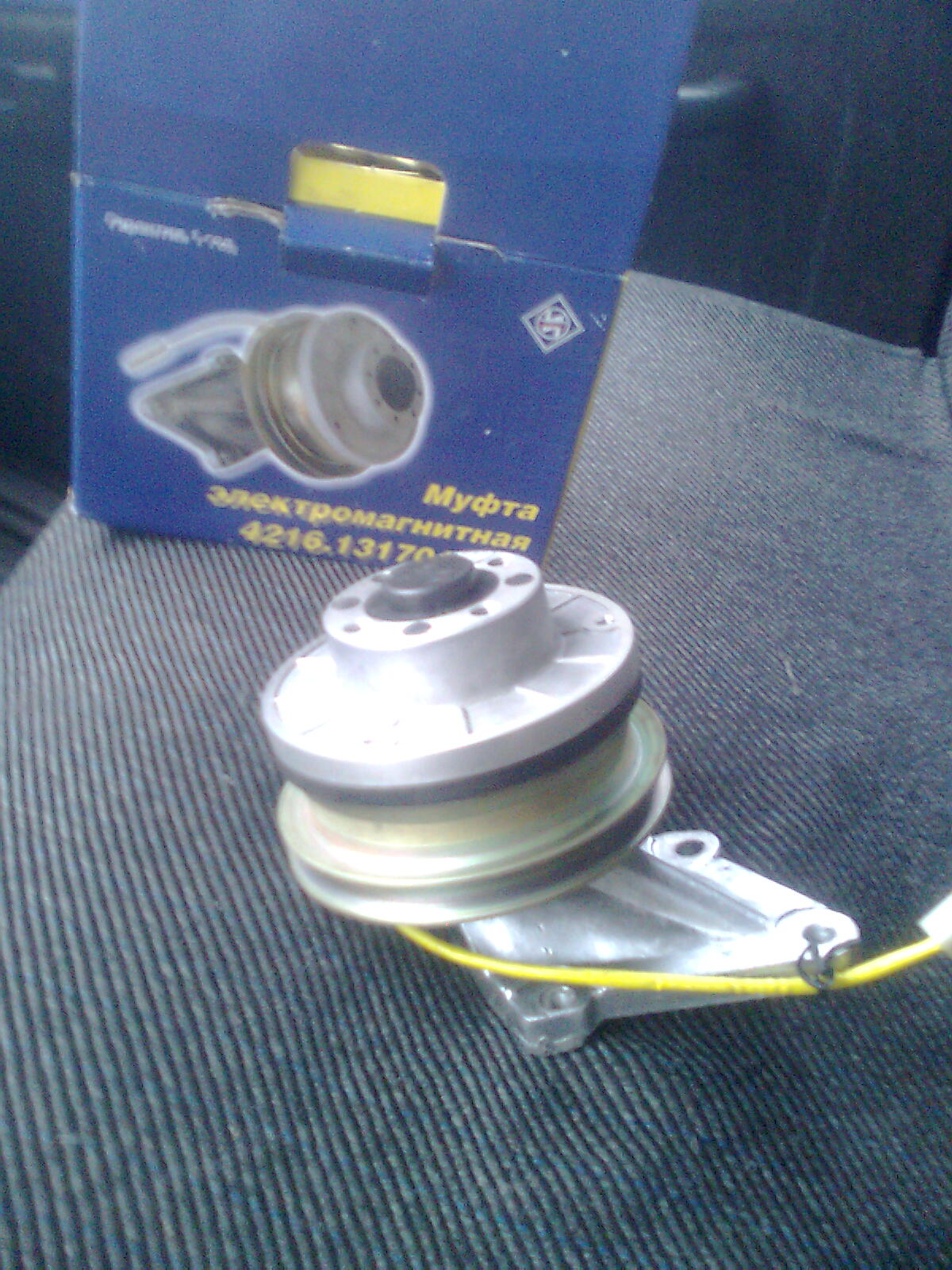

spasatel-77 779 Опубликовано 24 ноября, 2013 (изменено) Никогда не писал отрицательных отзывов, но сегодня буду :angry: ставил себе вот такие Арзамаские муфты.Итог ::ИЗ ДВУХ поставленных новых муфт одна прожила неделю с глюками, а вторая глючила сразу после установки!!!Т.е . процент брака даже не 100 ,а можно сказать 200%!!!! Кому нужен совет при покупки , он таков; эти муфты НЕ БРАТЬ!! :angry: Изменено 24 ноября, 2013 пользователем spasatel-77 Поделиться сообщением Ссылка на сообщение Поделиться на другие сайты

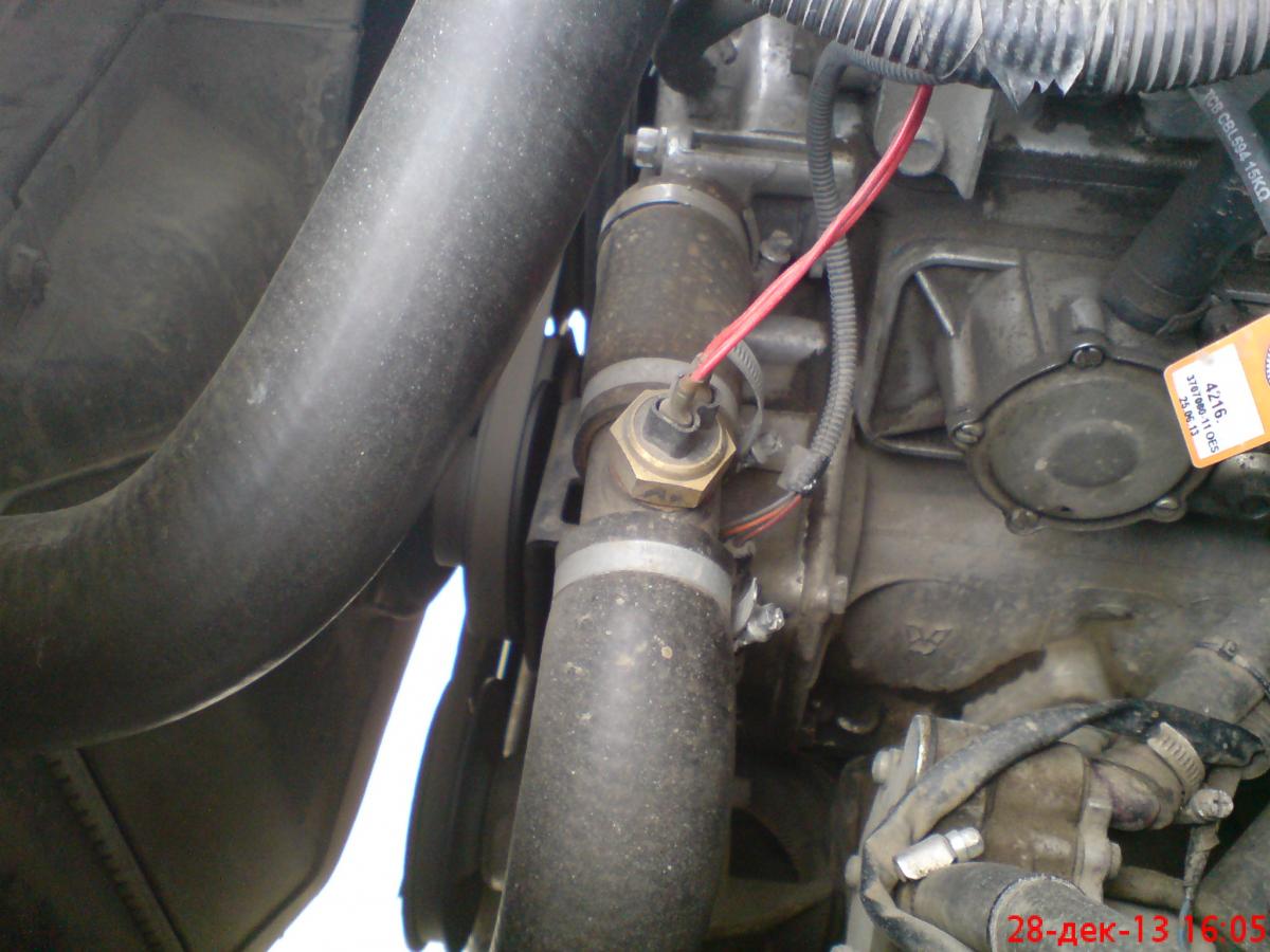

rool 782 Опубликовано 29 декабря, 2013 В 28.12.2013 в 09:18, Соболёк 282 сказал: Делай так же. Срабатывает именно когда надо, т.е в пробке пораньше, на ходу попозже. Плюс кнопка принудиловки на лето , в пробках спасёт. Поделиться сообщением Ссылка на сообщение Поделиться на другие сайты

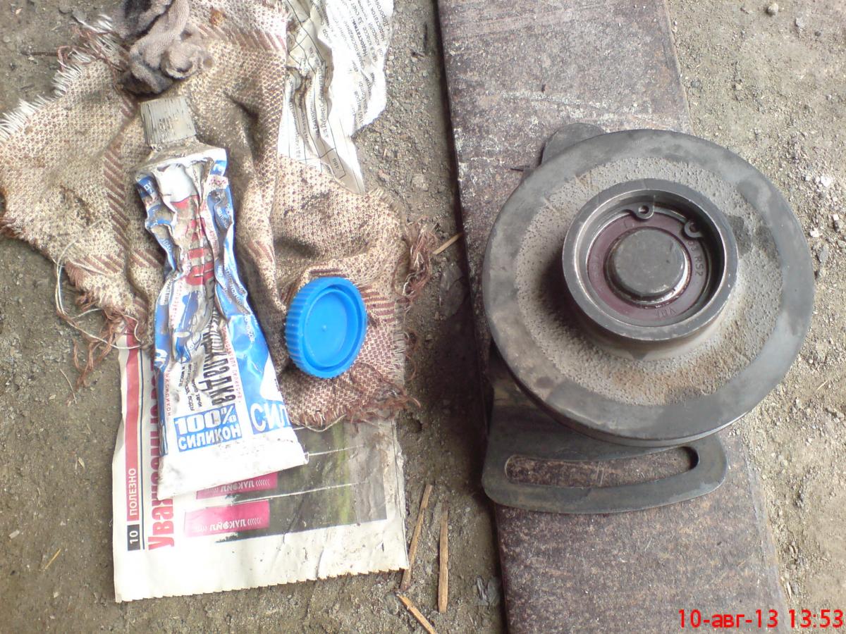

rool 782 Опубликовано 29 декабря, 2013 (изменено) Перебирается на раз.А ролик крышкой спереди. Иначе долго не ходит. Изменено 29 декабря, 2013 пользователем rool Поделиться сообщением Ссылка на сообщение Поделиться на другие сайты

rool 782 Опубликовано 29 декабря, 2013 В 29.12.2013 в 09:47, Соболёк 282 сказал: А чего не в верхний патрубок поставил датчик , так раньше срабатывает ??? А эл.вентилятор спереди радиатора стоит или датчик на электро муфту подключён ?В нижний потому, что включается именно когда надо и до + 20 держит 85-90. В верхний не стал, т.к перед этим прошивкой делал включение на 87, так муфта почти не выключалась. Эл. вентиля нет. По трассе не греется, а в городе кнопка принудиловки в жару спасает. И всё не дорого, и поставить просто. Поделиться сообщением Ссылка на сообщение Поделиться на другие сайты
