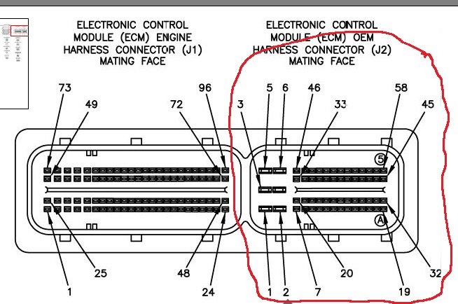

А если не заработал, напишу как прозвонить провода, чтобы убедиться что они правильно соединены и кнопка и концевики правильно замыкаают и размыкают.
Нас интересует разъем на ЭБУ J2 :
Прозванивайте очень аккуратно, и используйте мягкий провод для для вставки в нужное отверстие разъема. и не забудте отсоединить аккум-р, на всякий случай.
Так вот, вставьте один щуп/провод в 29е отверстие, это ноль он будет всегда сюда вставлен.
и теперь последовательно смотрим:
То что касается включения КК -
  26 е отверстие  и 29е- должно прозваниваться (измеряем тестером сопротивление, должно быть маленьким 10 Ом по инструкции, у меня 50 - тк тестер дурацкий, но нам значения не нужны, на важно наличие проводимости), вне зависимости от положения кнопки, у меня покрайней мере так.
  37 - должно прозваниваться при нажатой кнопке
положение педали сцепления:
 39е и 29е - когда педаль отпущена - прозванивается, нажата -нет
тормоз  - 52 и 29 тоже самое
Удачи!
Удачи!
