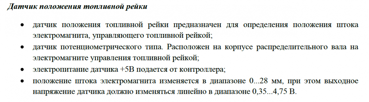

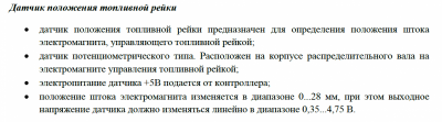

SA.DIESEL 293 Опубликовано 29 сентября, 2018 Мозги резонируют не на сопротивление датчика а на подения напряжения рассеянное на резисторе. От сюда следует что на управляющий провод бесконтактного датчика нужно подать напряжение +5 вольт и изменяя длину штока определить подения напряжения Поделиться сообщением Ссылка на сообщение Поделиться на другие сайты
bio-dizel 90 Опубликовано 29 сентября, 2018 В 29.09.2018 в 06:34, плохиш80 сказал: Простите, если оскорбил Вас! Давайте оставим сарказм. Профессионалы те кто постоянно учится. Расскажите, как прозвонить безконтактный датчик рейки , мозги ведь реагируют на изменение сопротивления. И повторитесь, пожалуйста про ошибку, тема подходящая, мне, и наверное всем интересно. Есть такая инфа: Поделиться сообщением Ссылка на сообщение Поделиться на другие сайты
плохиш80 8 Опубликовано 29 сентября, 2018 В 29.09.2018 в 08:00, SA.DIESEL сказал: Мозги резонируют не на сопротивление датчика а на подения напряжения рассеянное на резисторе. От сюда следует что на управляющий провод бесконтактного датчика нужно подать напряжение +5 вольт и изменяя длину штока определить подения напряжения Все верно, питание на датчики 5 вольт практически на всех отечественных авто и многих иномарках. Только напряжение сила тока и сопротивление завязаны простой формулой R=U / i датчик соединен по схеме делителя напряжения, меньше сопротивление-больше напряжение, при постоянной силе тока, которое поступает обратно в мозги. Все датчики, для измерения не электрических величин используют изменяемое сопротивление, емкость, индуктивность Поделиться сообщением Ссылка на сообщение Поделиться на другие сайты
