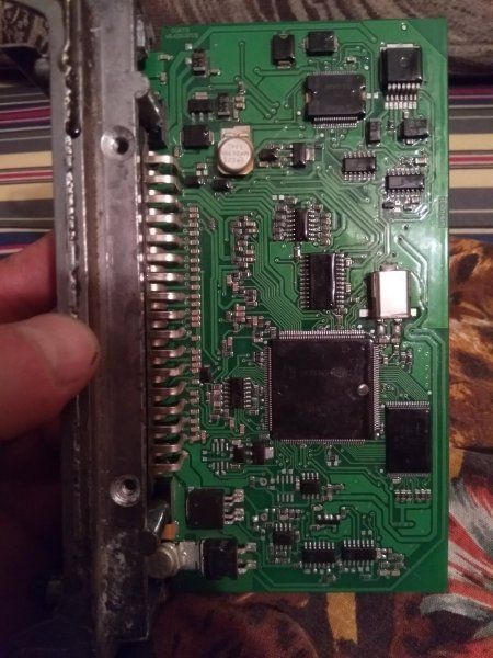

.Эдуард. 0 Опубликовано 26 октября, 2019 В 21.10.2019 в 14:44, SA.DIESEL сказал: Сделай фото ткну пальцем Извиняюсь за то что не сразу ответил, был в командировке. Прилаживаю два фото. И какой лучше поставить, на моем не видно маркировки. Поделиться сообщением Ссылка на сообщение Поделиться на другие сайты
SA.DIESEL 293 Опубликовано 29 октября, 2019 (изменено) Это блок не vdo,? На вдо я ставил с материнской платы компа просто взял похожий на вид Изменено 29 октября, 2019 пользователем SA.DIESEL Поделиться сообщением Ссылка на сообщение Поделиться на другие сайты
.Эдуард. 0 Опубликовано 29 октября, 2019 @SA.DIESEL вопрос в том, что, какой из транзисторов идёт на сервомагит. Поделиться сообщением Ссылка на сообщение Поделиться на другие сайты

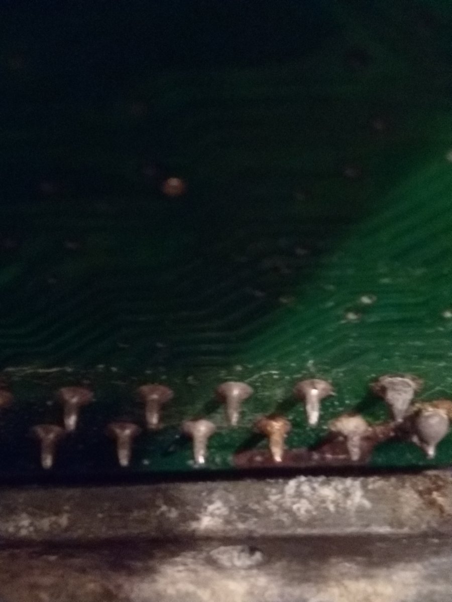

SA.DIESEL 293 Опубликовано 29 октября, 2019 (изменено) Судя по фото в самом низу слева с двумя ножками И на второй фотке непонятого отгорела дорожка? Изменено 29 октября, 2019 пользователем SA.DIESEL Поделиться сообщением Ссылка на сообщение Поделиться на другие сайты
Pahha 3 Опубликовано 30 октября, 2019 пропаяй все ножки, часто появляются микротрещины, если полевик пробивает, обычно на нем появляется трещина.. Поделиться сообщением Ссылка на сообщение Поделиться на другие сайты
.Эдуард. 0 Опубликовано 31 октября, 2019 @Pahhaтрещин не заметил, нопропояю, а транзистор трещин не имеет. Начинаю прозванивать те которые снизу два, то тот, который внизу с права звонится на короткую, а тот который с левой стороны показывает сопротивление. И наминал не видно транзистора. @SA.DIESEL тот который с двумя ножками показывает сопротивление, а тот который с права, короткое показывает. На второй фотке не пойму как она могла так окислиться, но по этой дорожке всё звонится, может её лаком залить? Поделиться сообщением Ссылка на сообщение Поделиться на другие сайты
