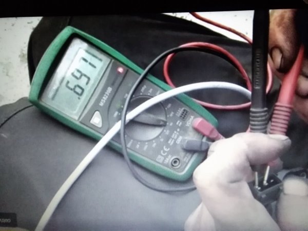

 как проверить датчик коленвала,посмотри видео . в нете.

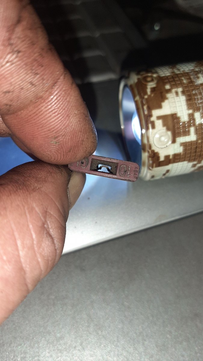

А с виду целый1409999770_.thumb.jpeg.9a82062af6fb56e95875291c16eabe90.jpeg, но по сути мертвый предохранитель.

kombrig
25 минут назад, gaz66 сказал:
Теперь точно могу сказать нет, не он))
А с виду целый ти мертвый предохранитель.
тебе говорил-причина проста.даже не тестер-лампой прозвонить.по описанию симптомов ,делаем выводы.
gaz66
13 часов назад, kombrig сказал:

посмотри блок предохранителей,когда один сгорает ,можно не заметить,и будет крутить но не заведётся.на расстоянии трудно диагностировать.
А вот тут близко было! Но посмотри. Посмотреть я их и сам посмотрел, в первую очередь. Сказал бы ты, что их на прозвон проверять надо,  обсуждение на две страницы  меньше было бы.  Я с таким первый раз, за почти 40 лет стажа сталкиваюсь.
