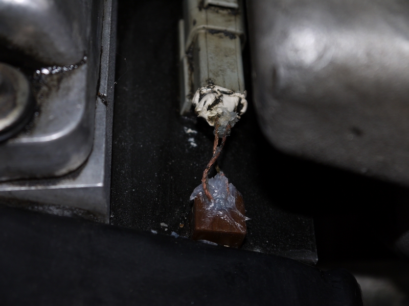

WladKo 1 Опубликовано 25 апреля, 2012 У друга проблемы с двигателем. Работает нормально. Но вот иногда не заводится. Выдает ошибки положения коленчатого вала и ошику электромагнита. Стоит ему постоять минут 20 и заводится нормально. Иногда целыми днями нормально заводится а иногда не зоводится. Причем это не зависит от температуры двигателя. И еще вопрос где находится датчик коленвала. По книжке от двигателя нашел только датчик распредвала который стоит в головке блока сзади слева http://www.s-motor.ru/item.php?id=72 На нем стоит бортовой компьютерТоже проблема и тоже не заводится. Перегорает предохранитель в цепи питания ЭБУ. Думал беда в проводке. Отцепил разъем от ЭБУ - предохранитель не горит, подцепил - перегорает. Неужто комп сдох? Может кто с такой бедой сталкивался? Машина - волга, но движок 560. Поделиться сообщением Ссылка на сообщение Поделиться на другие сайты
колобок 7 166 Опубликовано 25 апреля, 2012 Тоже проблема и тоже не заводится. Перегорает предохранитель в цепи питания ЭБУ. Думал беда в проводке. Отцепил разъем от ЭБУ - предохранитель не горит, подцепил - перегорает. Неужто комп сдох? Может кто с такой бедой сталкивался? Машина - волга, но движок 560.вскрой "мозги" и всё увидишь Поделиться сообщением Ссылка на сообщение Поделиться на другие сайты
WladKo 1 Опубликовано 26 апреля, 2012 вскрой "мозги" и всё увидишьсегодня попробую. если чего увижу - расскажу... Поделиться сообщением Ссылка на сообщение Поделиться на другие сайты
WladKo 1 Опубликовано 26 апреля, 2012 вскрой "мозги" и всё увидишьМозги вскрывать пока не стал, зато подцепил их к другой машине, а она заработала!!! Полез дальше искать и нашел. На магните есть 2 коротеньких проводка - от разъема уходят в корпус магнита. Так вот изоляция на них вся осыпалась! Как такое может быть - не пойму. Завтра сфотографирую - фотку выложу. Поделиться сообщением Ссылка на сообщение Поделиться на другие сайты
Гость lom.47 Опубликовано 26 апреля, 2012 Как такое может быть - не пойму. Завтра сфотографирую - фотку выложу.Дык как, от температуры и времени, плюс наша раша. Поделиться сообщением Ссылка на сообщение Поделиться на другие сайты
колобок 7 166 Опубликовано 26 апреля, 2012 Мозги вскрывать пока не стал, зато подцепил их к другой машине, а она заработала!!! Полез дальше искать и нашел. На магните есть 2 коротеньких проводка - от разъема уходят в корпус магнита. Так вот изоляция на них вся осыпалась! Как такое может быть - не пойму. Завтра сфотографирую - фотку выложу.хорошо когда есть где проверить,а проводки почисти,разведи и залей герметиком Поделиться сообщением Ссылка на сообщение Поделиться на другие сайты
WladKo 1 Опубликовано 27 апреля, 2012 хорошо когда есть где проверить,а проводки почисти,разведи и залей герметикомКак и обещал - фотография этого безобразия. Я уже слегка герметиком подмазал (что бы доехать). В выходной буду капмтально этой дрянью заниматься. Думаю соорудить на корпусе магнита под проводами типа ванночки и залить все это компаундом. Поделиться сообщением Ссылка на сообщение Поделиться на другие сайты
