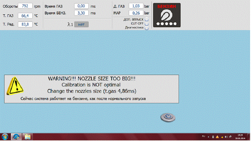

Всем доброе время суток. Кто подскажет что озночает вот эта оповещение
Изменено пользователем Holdeev@Gmail.com
Holdeev@Gmail.com
всем доброе время суток подскажите что озночает это уведомление
И что необxодимо зделать чтобы от него избавиться
vovchelo 041
  В 30.06.2014 в 21:22, Holdeev@Gmail.com сказал:
для того чтоб правильно ответить на ваш вопрос, нужно его грамотно поставить,то есть наиболее полно и четко,на вскидку у вас не прошла калибровка из за того что неправильно выбраны диаметры жиклеров
как бы большие
OMVL
автокалибровка ругается на слишком большие дырки в жиклерах, это стало с некоторых пор так, после обновления програмы, вообще Ловато форсунки имеют рабочее время в 5.5мс, ниже они стабильно работать не могут, тупенькие, но в данном случае, 4.8мс не критично, даже к лучшему, на это оповещение можно забить если времена около 5мс газовые ходят.
Если вникать в теорию, то лучше иметь жиклеры большего диаметра чем меньшего, в разумных переделах конечно же.
Изменено пользователем OMVL
