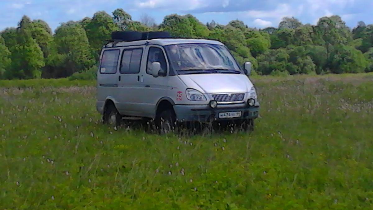

АртёмДоброходов 82 Опубликовано 25 июня, 2015 Я себе поставил 31"сафари 500)) Едут отлично но шумят..(((((((( Поделиться сообщением Ссылка на сообщение Поделиться на другие сайты
