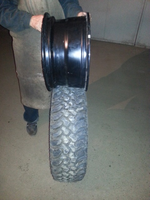

Всем добрый день. Подскажите пожалуйста как поведет себя резина в размере 225\75\16с (BONTYRE BT-228) и 235\70\16 на вот этих дисках Roner R16x8j 5x139.7 ET10 DIA108.5? Не разбортуется на ходу? На форумах читал что для дисков 8j минимум 245 ширина покрышки при профиле 70.
Фрост
будет разуваться на ровном месте при давлении ниже 0,8, на асфальте будет ходить, только на 225 резина будет вровень с диском, как у знатных стритрейсеров :rolleyes: и диск очень быстро превратится в каку...
На такие диски хорошо 285*75*16
Дмитрий_83
Убьёшь и резину и диски.

Эсперементировали,235 одевали на 8 дюймовые диски,борта были шире беговой дорожки сантиметра на 2 с каждой стороны,у  Toyota007 диски какой ширины?
у него вроде 7
