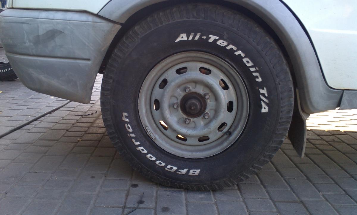

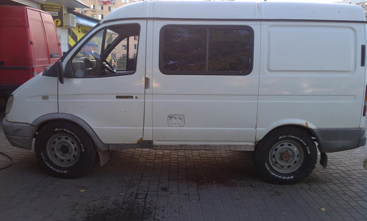

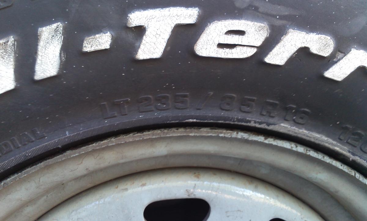

dvornikg 0 Опубликовано 10 июля, 2013 От таке! Отвечу здесь, сегодня поставил, немного притирает передние брызговики и пришлось подмять шов на задние порожки, сделаю проставки небольшие, для груза. ПС. размер максимальный, удевляюсь как вообще влезли без лифта)тебе грязевая то зачем ? чтоб шумела и не экономила бенз ? и потом зимой убьешся на ней она чисто летняя. и по фото не видно какая что ли ..машна не лифтована но она изначально выше обычнойЕздим на коп, в той резине, что была, с асфальта не съежжал вообще, теперь надеюсь ситуация поменяется Поделиться сообщением Ссылка на сообщение Поделиться на другие сайты
Shushka 0 Опубликовано 11 июля, 2013 (изменено) От таке! Отвечу здесь, сегодня поставил, немного притирает передние брызговики и пришлось подмять шов на задние порожки, сделаю проставки небольшие, для груза. ПС. размер максимальный, удевляюсь как вообще влезли без лифта)IMG_20130710183607.jpgIMG_20130710183617.jpgIMG_20130710191928.jpgЕздим на коп, в той резине, что была, с асфальта не съежжал вообще, теперь надеюсь ситуация поменяетсяНА коп, на 4х4 не всегда проезжаю :D ,эта резина резина для грязи тоже на 50 - 60 %, в сырой пашне замыливается быстро. Изменено 11 июля, 2013 пользователем Shushka Поделиться сообщением Ссылка на сообщение Поделиться на другие сайты
dvornikg 0 Опубликовано 11 июля, 2013 Не знаю, конечно как на грязи и в снегу, будет время еще протестить, но по Одесским дорогам, что надо, совсем другая машина. Те ямы что во дворе скребся как черепаха, сейчас даже их не чуствую. Откатаю эту и возьму такую же, только еще круче с индексом mt, решено!! :D Поделиться сообщением Ссылка на сообщение Поделиться на другие сайты
