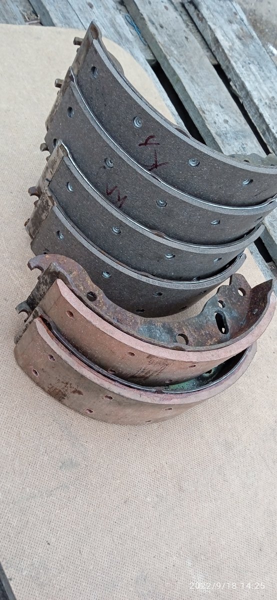

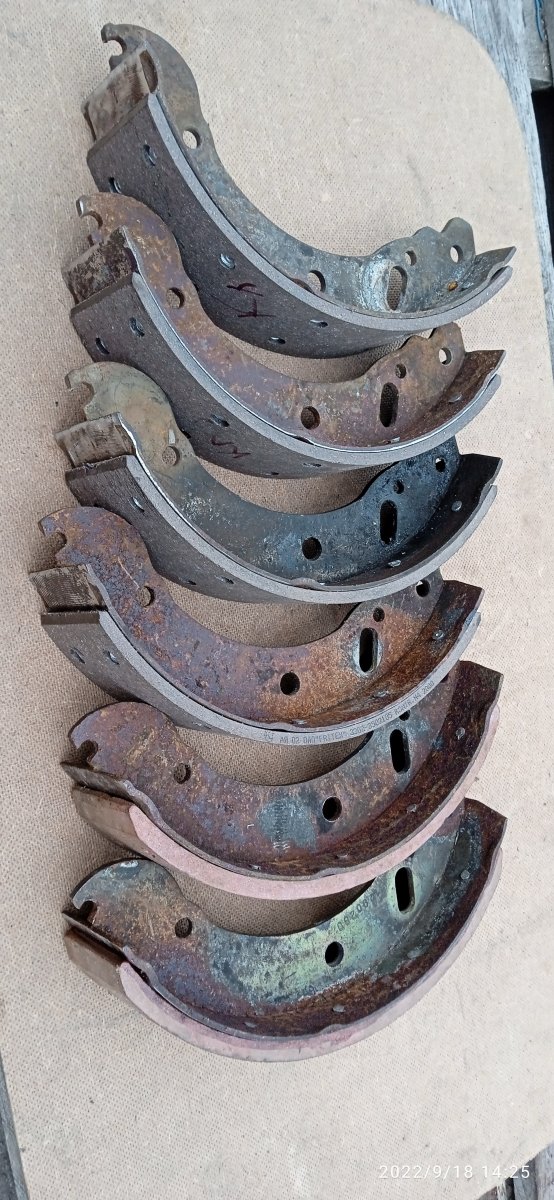

Александр Борисыч
Переклепал все шесть колодок, нехило сэкономил :smile:.

Валерий(69)
7 минут назад, Александр Борисыч сказал:
нехило сэкономил
На новых барабанах, судя по толщине накладок.
Александр Борисыч
3 минуты назад, Валерий(69) сказал:
Приятно иметь дело со знающими людьми :).
zhn36
39 минут назад, Александр Борисыч сказал:
сколько встали такие колодки в цене?
Илюх
45 минут назад, Александр Борисыч сказал:
А шесть-то почему? или я один чего-то не знаю..?
Александр Борисыч
  1. 11 минут назад, zhn36 сказал:
    167р.- набор Фритекс(накладки сверлёные+ заклёпки 5мм(41 шт.) ) был закуплен до сво.
  2. + клей проф. SAR 306  напр.(Клей  306)
  3. трудодень
Толстые: от АВИА-техники, от товарища остались.
  1. 12 минут назад, Илюх сказал:
    А шесть-то почему?
    экспириенс/эксперимент:wink:

Александр Борисыч
Всё хорошее возвращается;
2тыр. тоже деньги.
Алексей Ф.
@Александр Борисыч ну если все просверлено уже, то вообще ничего сложного, я помню сам сверлил накладки, это уже сложнее!
Александр Борисыч
2 минуты назад, Алексей Ф. сказал:
Я, я; натюрлих.
Сверли старые колодки, да суй. :wacko:
Делов-то...
По сути эксперимента:
утолщенные не пригодились,
ремкомплект Фритекс на стоковые барабаны (2001 г.в.) встал тютелька в тютельку.
Туго, но не до безобразия.

Александр Борисыч
Саня,@Alex030569
У меня комбо: клёпаные+клееные, клей SAR 306, из наличия.
Барабаны я руками вертел, значит не туго :wink:.
Гайки колёс крутил шуруповёртом с насадкой
переходник SDS -1\2"
