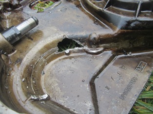

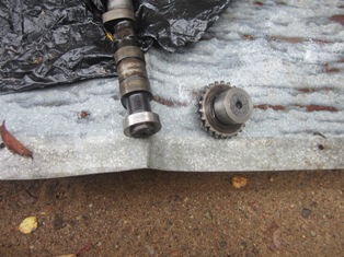

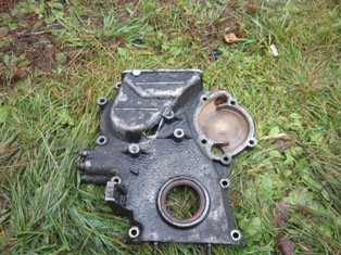

panchik29 0 Опубликовано 23 сентября, 2013 Господа добрый день. Подскажите пожалуйста в такой беде. Обломило шестеренку на распредвале порвало большую цепь разваротило верхний успокоитель отломило шестеренку натяжителя, и пробило крышку грм. не большой скусоче в центре выбило размером с 5 р. монету. все купил, весь рем комплект грм. начал покупать крышку грм а мне ценник выдали 3330 р. У меня глаза на лоб за какую то силуминку. вот вопрос, вцелях экономи можно эту дырку замазать холодной сваркой чтоб масло не брызгало. там же не какого давления нет, думаю особо на работу мотора не повлияет? В магазине есть крышка только на 406 мотор. а она малость отличается креплением натяжителя. Вот еще вопрос подойдет если что она или нет? Но 3000р. за силумин очень дорого.ЗАранее спасибо Поделиться сообщением Ссылка на сообщение Поделиться на другие сайты

efim_tula 165 Опубликовано 23 сентября, 2013 panchik29, ничего не понял где выломало, если не на прилегающей поверхности то маж. и крыжки одинаковые, на е3 ток другие Поделиться сообщением Ссылка на сообщение Поделиться на другие сайты
panchik29 0 Опубликовано 23 сентября, 2013 вот такая вот дыра. я так понял мазать можнно не чего страшного?А вот и самое слабое звено Поделиться сообщением Ссылка на сообщение Поделиться на другие сайты
efim_tula 165 Опубликовано 23 сентября, 2013 лучше заварить отдать, хотя можно и замазать Поделиться сообщением Ссылка на сообщение Поделиться на другие сайты

Алексей Ф. 9 298 Опубликовано 23 сентября, 2013 panchik29,профиль заполни, так быстрее земляки помогут! У нас такое продают, наверное везде есть эти китайские крышки)) http://6421221.tiu.ru/p13323421-kryshka-tsepi-gaz.html Поделиться сообщением Ссылка на сообщение Поделиться на другие сайты
Crady 8 616 Опубликовано 23 сентября, 2013 Алексей Ф. сказал: У нас такое продают, наверное везде есть эти китайские крышки))зачем китай? :) есть вариант интересней. http://progress-motor.ru/shop/zmz-405-406-409/kryshka-cepi-s-salnikom-rubena-v-upakovke.html 1 Поделиться сообщением Ссылка на сообщение Поделиться на другие сайты
panchik29 0 Опубликовано 24 сентября, 2013 Нашел крышку за 1800, купил, думаю поставлю уш все новое.весь грм поменяю. НО этот ремонт мне в такую шикарную сумму вылился.Вроде мелочи а денег вышло ого го.А как думаете из зачего такое произошло. Очего оторвалась шестерня и порвалась цепь? Поделиться сообщением Ссылка на сообщение Поделиться на другие сайты
