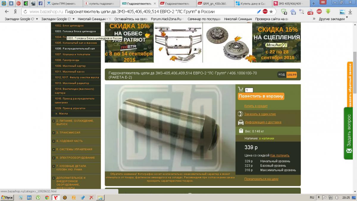

I72 105 Опубликовано 7 сентября, 2015 Ты про это? натяжитель.jpgнет. Поделиться сообщением Ссылка на сообщение Поделиться на другие сайты

I72 105 Опубликовано 7 сентября, 2015 Ты про это? натяжитель.jpgпардон http://www.luxservis.ru/ Поделиться сообщением Ссылка на сообщение Поделиться на другие сайты
GAZ-2752 1 055 Опубликовано 7 сентября, 2015 пардон http://www.luxservis.ru/ уазовский сайт.. Поделиться сообщением Ссылка на сообщение Поделиться на другие сайты

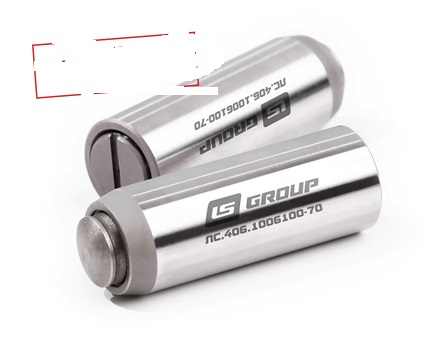

I72 105 Опубликовано 7 сентября, 2015 уазовский сайт..гидронатяж.jpgнет не такой,у меня последние цифры 60,а там 70,правда не знаю в чем разница. Поделиться сообщением Ссылка на сообщение Поделиться на другие сайты
GAZ-2752 1 055 Опубликовано 7 сентября, 2015 (изменено) нет не такой,у меня последние цифры 60,а там 70,правда не знаю в чем разница.ГН60Гидронатяжитель цепи 406.1006100-60 ("Ракета") для дв. ЗМЗ-405,406,409,514В 2011 году на предприятии запущен в серию новый гидронатяжитель 406.1006100-80(81). При разработке были учтены все недостатки, выявленные в процессе многолетнего производства и эксплуатации гидронатяжителей предыдущих поколений 406.1006100-20 ЯЗТА, 406.1006100-40 АГАТ, 406.1006100-60 LS. Исключено перепускное отверстие дросселя и другие элементы, представляющие технологическую сложность, что Он у них уже в прошлом. Изменено 7 сентября, 2015 пользователем GAZ-2752 Поделиться сообщением Ссылка на сообщение Поделиться на другие сайты
I72 105 Опубликовано 7 сентября, 2015 ГН60 Гидронатяжитель цепи 406.1006100-60 ("Ракета") для дв. ЗМЗ-405,406,409,514у 70го задняя крышка на резьбе, такие ставить не советуют,там проблемы с резьбой,надо 10 или 60 Поделиться сообщением Ссылка на сообщение Поделиться на другие сайты
GAZ-2752 1 055 Опубликовано 7 сентября, 2015 ГН60Гидронатяжитель цепи 406.1006100-60 ("Ракета") для дв. ЗМЗ-405,406,409,514В 2011 году на предприятии запущен в серию новый гидронатяжитель 406.1006100-80(81). При разработке были учтены все недостатки, выявленные в процессе многолетнего производства и эксплуатации гидронатяжителей предыдущих поколений 406.1006100-20 ЯЗТА, 406.1006100-40 АГАТ, 406.1006100-60 LS. Исключено перепускное отверстие дросселя и другие элементы, представляющие технологическую сложность, что Он у них уже в прошлом. ГН81 Гидронатяжитель цепи LS 406.1006100-81 (без комп-ра) ЗМЗ-405,406,409,514(ВРЕМЕННО НЕ ПРОИЗВОДИТСЯ!!!) ГН80 Гидронатяжитель цепи LS 406.1006100-80 (с комп-ром) ЗМЗ-405,406,409,514 (ВРЕМЕННО НЕ ПРОИЗВОДИТСЯ!!!) ГН60 Гидронатяжитель цепи 406.1006100-60 ("Ракета") для дв. ЗМЗ-405,406,409,514 Поделиться сообщением Ссылка на сообщение Поделиться на другие сайты
