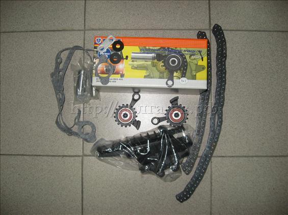

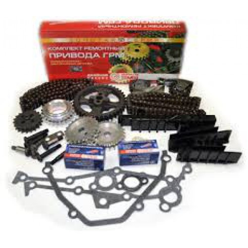

Alex 616 295 Опубликовано 12 февраля, 2017 ...Всем Привет! Парни,подошло время менять ГРМ,в магазе предлагают вот этот набор- ,как он по какчеству?Знаю,что есть и такие к-кты-Вопрос-какой на данный момент купить????? Поделиться сообщением Ссылка на сообщение Поделиться на другие сайты
Дима73 23 Опубликовано 12 февраля, 2017 Прогресс ставь. 4 Поделиться сообщением Ссылка на сообщение Поделиться на другие сайты
