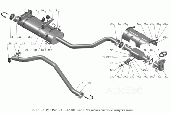

pegaz 0 Опубликовано 22 февраля, 2013 Народ, может у кого есть схема глушителя на Соболь 2752. В интеренте все схемы не такие как у меня. Поехал в магазин, а там куча вариантов - и все не такие. Интресуют две трубы, которые идут от глушителя (собственно выхлопная система ими и заканчивается). Не знаю даже номеров деталей. Поделиться сообщением Ссылка на сообщение Поделиться на другие сайты
шурик 60 492 Опубликовано 22 февраля, 2013 (изменено) pegaz, В инструкции по машине всё есть. 1 – прокладка;2 – кронштейн крепления приемных труб;3 – приемные трубы;4 – резонатор;5 – амортизатор подвески;6 – кронштейн крепления глушителя;7 – глушитель;8 – передняя часть выпускной трубы с патрубком;9 – хомуты;10 – задняя часть выпускной трубы;11 – кронштейн крепления выпускной трубы. Изменено 22 февраля, 2013 пользователем шурик 60 Поделиться сообщением Ссылка на сообщение Поделиться на другие сайты
Alex-nsk 50 Опубликовано 22 февраля, 2013 Ошибаешься, там через мост идет труба, которая состоит из трех частей, я свое время в новосибе так и не смог найти. И выходит выхлоп не в бок, а сзади. Поделиться сообщением Ссылка на сообщение Поделиться на другие сайты
шурик 60 492 Опубликовано 22 февраля, 2013 Да, та от соболя, значит эта, в общем онлайн каталогов то навалом, можно найти при желании. ;) Поделиться сообщением Ссылка на сообщение Поделиться на другие сайты
pegaz 0 Опубликовано 22 февраля, 2013 Ошибаешься, там через мост идет труба, которая состоит из трех частей, я свое время в новосибе так и не смог найти. И выходит выхлоп не в бок, а сзади.Совершенно верно. От глушителя идет сборный из двух частей. Последняя часть с двумя изгибами почти на 90 градусов.Последняя часть вроде на вот это похожа...Точно утверждать не буду - две недели назад вертел в руках свой глушак. Да, та от соболя, значит эта, в общем онлайн каталогов то навалом, можно найти при желании. ;) И это не то. Я несколько часов интернет рыл - только вот фотку выше нашел Поделиться сообщением Ссылка на сообщение Поделиться на другие сайты
шурик 60 492 Опубликовано 22 февраля, 2013 такой есть но это с двигом крайслера. Поделиться сообщением Ссылка на сообщение Поделиться на другие сайты
pegaz 0 Опубликовано 22 февраля, 2013 такой есть но это с двигом крайслера. Это тоже точно не то. В моем варинте даже элемнты глушителся сочленяются хомутами, а не болтами Поделиться сообщением Ссылка на сообщение Поделиться на другие сайты
шурик 60 492 Опубликовано 22 февраля, 2013 pegaz, поиск всему голова :D https://www.gazelleclub.ru/forum/topic/17957-sistema-vypuska-otrabotavshikh-gazov-4kh4/ Поделиться сообщением Ссылка на сообщение Поделиться на другие сайты
pegaz 0 Опубликовано 22 февраля, 2013 pegaz, поиск всему голова :D https://www.gazelleclub.ru/forum/topic/17957-sistema-vypuska-otrabotavshikh-gazov-4kh4/О, спасибо. Вроде то ))) Поделиться сообщением Ссылка на сообщение Поделиться на другие сайты
Симбир 917 Опубликовано 22 февраля, 2013 Когда у меня эти трубы пришли в негодность, я выкинул все, что после глушителя, купил трубу от 2705 со штаером. Она выводит выхлоп налево, на водительскую сторону.У меня е2-толстые трубы. По диаметру там все как родное совпало. Пришлось только крючок приклепать к кузову, чтоб эту трубу подвесить. 1 Поделиться сообщением Ссылка на сообщение Поделиться на другие сайты
sharky5 62 Опубликовано 22 февраля, 2013 Это тоже точно не то. В моем варинте даже элемнты глушителся сочленяются хомутами, а не болтамиДве задние трубы у нас вот такие: 2217-1203430 и 2217-1203170-10 каталог вот: http://autocat.omega-auto.biz/index.php?tree=27_2423 Поделиться сообщением Ссылка на сообщение Поделиться на другие сайты
Андрюха12 7 Опубликовано 22 февраля, 2013 Да, та от соболя, значит эта, в общем онлайн каталогов то навалом, можно найти при желании. ;) Этот точно от ЗМЗ405.24 Поделиться сообщением Ссылка на сообщение Поделиться на другие сайты

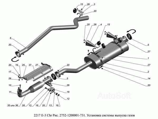

dubovoe1 0 Опубликовано 30 апреля, 2013 Подскажите кто нибудь, как определить есть у меня катализатор или нет, я их ни разу не видел. Дв.405.22 евро 2 по паспорту, на выхлопной после штанов датчик стоит после датчика овальный бочонок, а после него большая бочка и все, я так понимаю это резонатор и глушитель или нет? Поделиться сообщением Ссылка на сообщение Поделиться на другие сайты
Alexq55 339 Опубликовано 30 апреля, 2013 Подскажите кто нибудь, как определить есть у меня катализатор или нет, я их ни разу не видел. Дв.405.22 евро 2 по паспорту, на выхлопной после штанов датчик стоит после датчика овальный бочонок, а после него большая бочка и все, я так понимаю это резонатор и глушитель или нет?Если стоит датчик, то вот этот овальный бочонок рядом с КПП и есть катализатор. Резонаторов сейчас не ставится. Поделиться сообщением Ссылка на сообщение Поделиться на другие сайты
dubovoe1 0 Опубликовано 1 мая, 2013 Сейчас посмотрел газельку с крайслером там на выхлопе стоит три бочонка , самый маленький как на рисунке сверху, я так понял это катализатор, а вот у меня такого нет. Поделиться сообщением Ссылка на сообщение Поделиться на другие сайты
