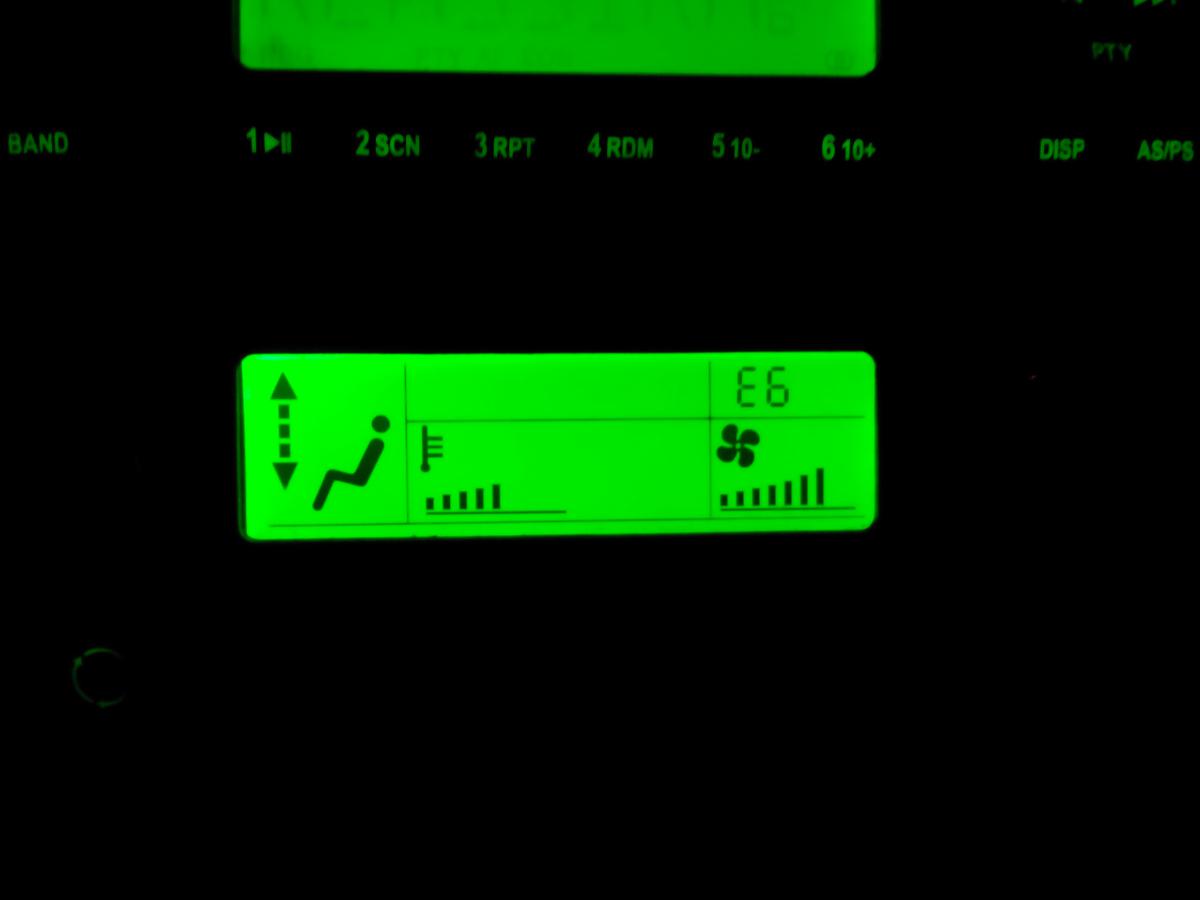

Rider501 0 Опубликовано 24 ноября, 2015 Привет, что за ошибки на панели отопителя?Подскажите плиз Поделиться сообщением Ссылка на сообщение Поделиться на другие сайты
Михалыч S360VYM 597 Опубликовано 24 ноября, 2015 Где то читал, но точно не помню. У меня такая тоже выскакивала. Е-6 нет связи с моторедуктором центральной заслонки. Сначала сделал обходную схему. https://www.gazelleclub.ru/forum/topic/38680-neispravnosti-bloka-otopitelia-biznes/page-2?do=findComment&comment=1347381 Потом новый блок пришол, поменял и всё заработало. Поделиться сообщением Ссылка на сообщение Поделиться на другие сайты
Rider501 0 Опубликовано 24 ноября, 2015 Хорошо. А что может быть что машина греется до 70. Если в пробку стал до 90 срабатывает вентилятор, в салоне ташкент. А приехал заглушил, пипец тосол через верх. На ходу норм Поделиться сообщением Ссылка на сообщение Поделиться на другие сайты
