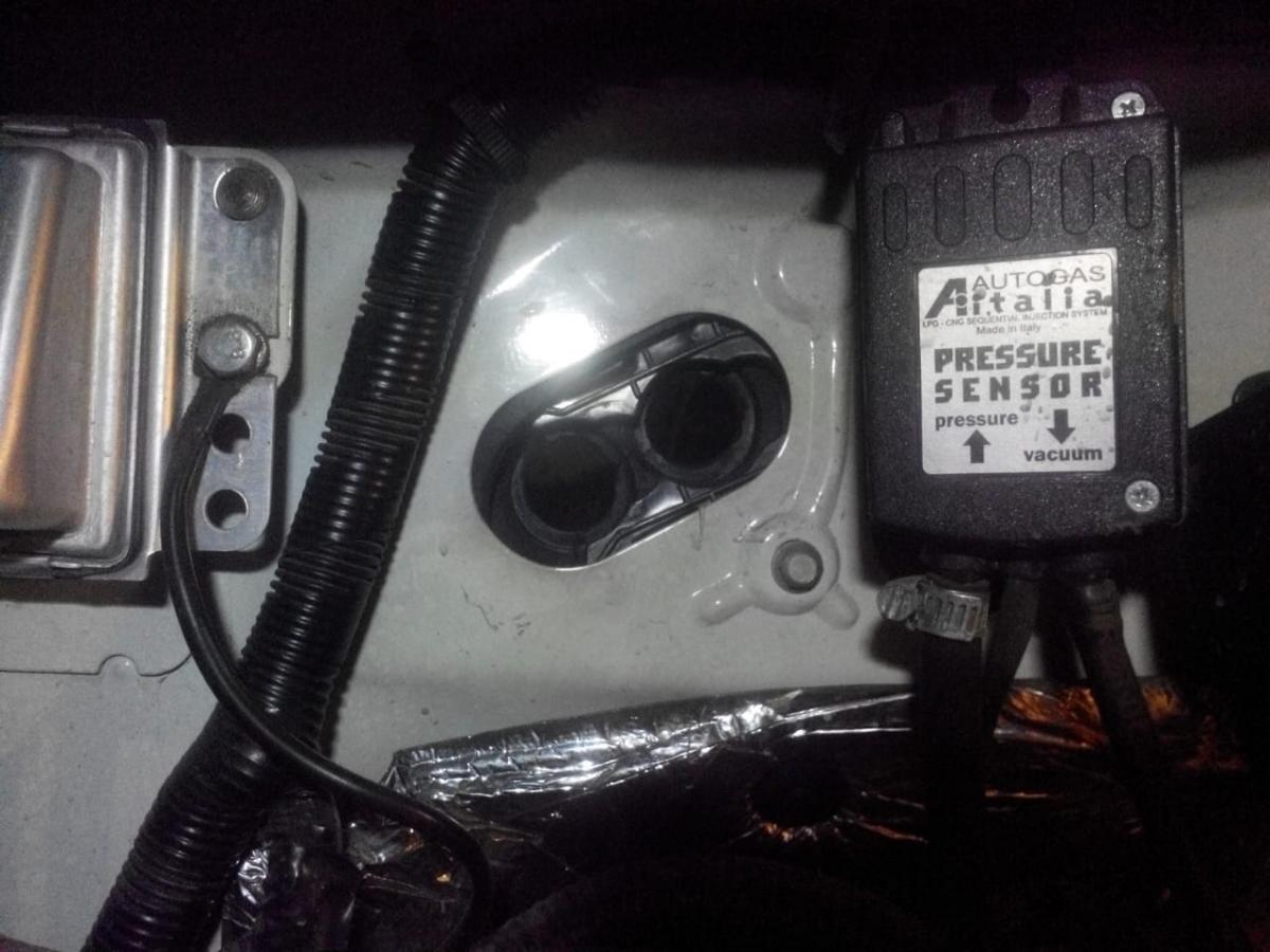

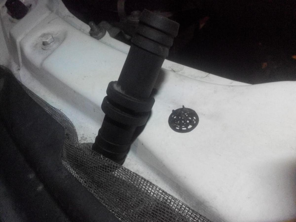

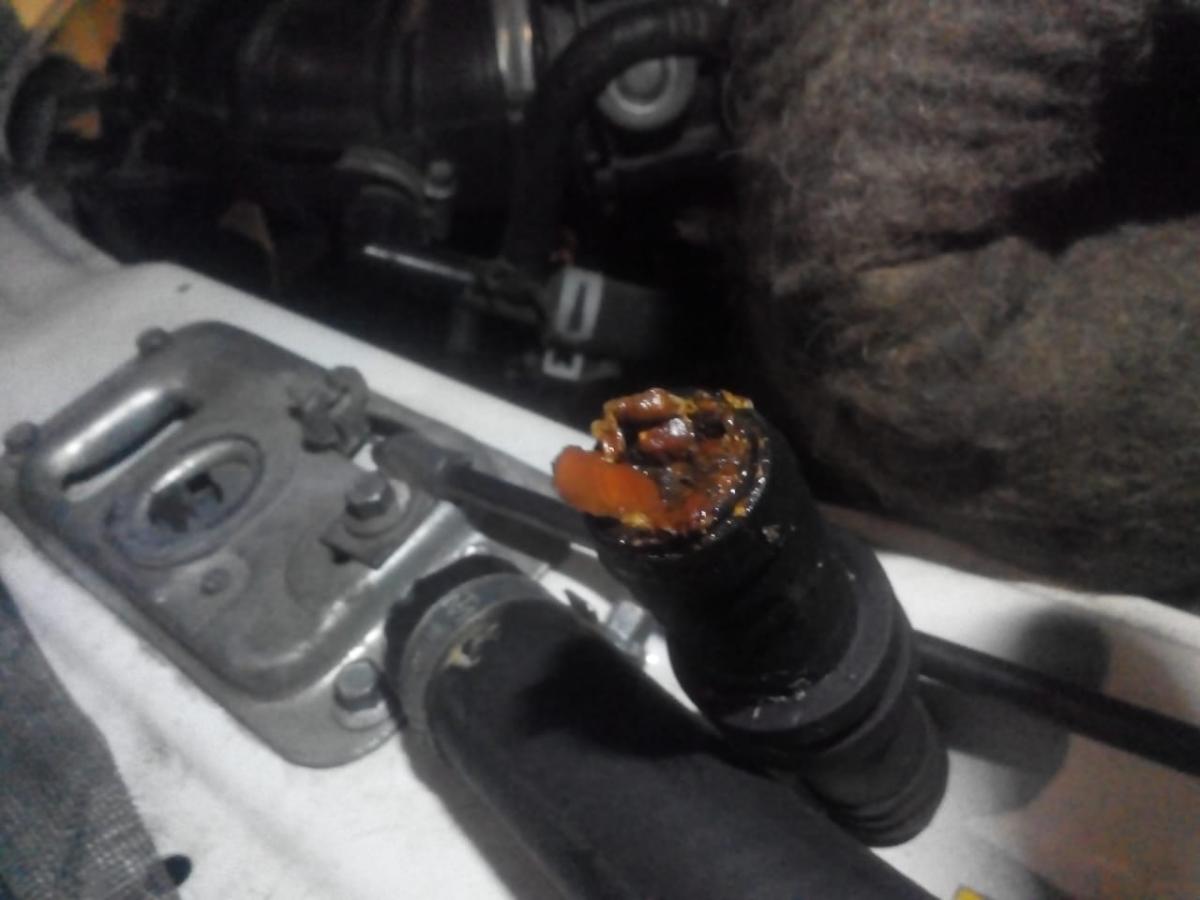

Aqua2005 1 Опубликовано 29 ноября, 2018 Всех отписавшихся приветствую!Тоже отказала основная печка (при этом дополнительная жарит прилично), машине три года. Решили поменять радиатор, чем чистить старый. Ничего не изменилось. Снял среднюю крышку на отопителе в салоне, через щели можно хорошо увидеть, что мотор-редуктор основной заслонки работает. Видно как шток медленно крутится туда-обратно. Подумал на воздушную пробку, прогазовка не помогла. Заглушил краником дополнительную печь, не помогло, и двигатель перегреваться начал. Налицо непроходимость ОЖ через магистрали основной печки (электроклапан до этого был снят).Начал всё разбирать. Радиатор, патрубки пустые и продувались свободно. Дошёл до прямых пластиковых соединителей на перегородке моторного отсека. И вот оно! Ещё одна пластиковая решетка полностью забитая липкой гадостью. Очистил, но обратно ставить не стал, т.к. треснула посередине. После сборки печка заработала как нужно, температурный режим двигла в норме. Запотевание ушло. Поделиться сообщением Ссылка на сообщение Поделиться на другие сайты
Alex030569 6 407 Опубликовано 29 ноября, 2018 (изменено) Всех отписавшихся приветствую!Тоже отказала основная печка (при этом дополнительная жарит прилично), машине три года. Решили поменять радиатор, чем чистить старый. Ничего не изменилось. Снял среднюю крышку на отопителе в салоне, через щели можно хорошо увидеть, что мотор-редуктор основной заслонки работает. Видно как шток медленно крутится туда-обратно. Подумал на воздушную пробку, прогазовка не помогла. Заглушил краником дополнительную печь, не помогло, и двигатель перегреваться начал. Налицо непроходимость ОЖ через магистрали основной печки (электроклапан до этого был снят).Начал всё разбирать. Радиатор, патрубки пустые и продувались свободно. Дошёл до прямых пластиковых соединителей на перегородке моторного отсека. И вот оно! Ещё одна пластиковая решетка полностью забитая липкой гадостью. Очистил, но обратно ставить не стал, т.к. треснула посередине. После сборки печка заработала как нужно, температурный режим двигла в норме. Запотевание ушло.WhatsApp Image 2018-11-28 at 20.59.58.jpegWhatsApp Image 2018-11-28 at 20.59.59.jpegWhatsApp Image 2018-11-28 at 20.59.58 (1).jpegНе понял где ты нашел ее? У меня такой нет.И что значит основная и дополнительная? У тебя фермер? Если так,то почему одна жарит,а другая нет? Ведь они запитаны с одной магистрали,а она у тебя забита. Изменено 29 ноября, 2018 пользователем Alex030569 1 Поделиться сообщением Ссылка на сообщение Поделиться на другие сайты
Aqua2005 1 Опубликовано 29 ноября, 2018 Кстати о электроклапане. Тесть подъезжал домой в конце рабочего дня и заметил странный запах. Запарковался, открыл капот, а это электроклапан горит! Потушил. Отключил от проводки.На следующий день разобрали всю эту котовасию. Печку подключили на прямую обычными шлангами на 20, хомуты поставили зажимные (что я обычно делал начиная с покупки машины при обнаружении протечек)."Лишние детали"Не понял где ты нашел ее? У меня такой нет.На втором фото соединитель пластиковый на подачу ОЖ от двигателя. Вот в нём и стояла. 1 Поделиться сообщением Ссылка на сообщение Поделиться на другие сайты
Aqua2005 1 Опубликовано 29 ноября, 2018 Да фермер. Через это отверстие в перегородке моторного отсека заходят патрубки только основной печки. На дополнительную патрубки идут под днищем кабины. Разделение потоков идёт в моторном отсеке. Сеточка работает только на основную печь. Поделиться сообщением Ссылка на сообщение Поделиться на другие сайты
Alex030569 6 407 Опубликовано 29 ноября, 2018 (изменено) Да фермер. Через это отверстие в перегородке моторного отсека заходят патрубки только основной печки. На дополнительную патрубки идут под днищем кабины. Разделение потоков идёт в моторном отсеке. Сеточка работает только на основную печь.Все понял,спс.Если сетка стоит и она забита,то шланги в кабине должны быть тёплыми,а под капотом горячие.Эл.кран выкинул сразу,ещё на новой машине.Можно поставить с ручным управлением или простой водопроводный.Но тогда не получится открыть его на ходу.А печка очень хорошо помогает скидывать температуру ОЖ в жару,в подъемы. Изменено 29 ноября, 2018 пользователем Alex030569 Поделиться сообщением Ссылка на сообщение Поделиться на другие сайты
