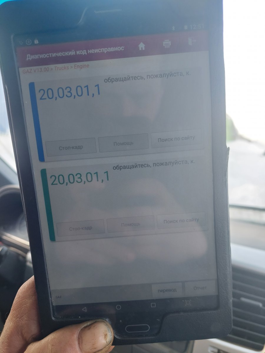

Simon_nsk 0 Опубликовано 21 марта, 2022 В 18.03.2022 в 13:23, zhn36 сказал: фото в студию Чек не горит Нашёл тут одного со сканером. Говорит мозги не совместимы с двигателем Поделиться сообщением Ссылка на сообщение Поделиться на другие сайты

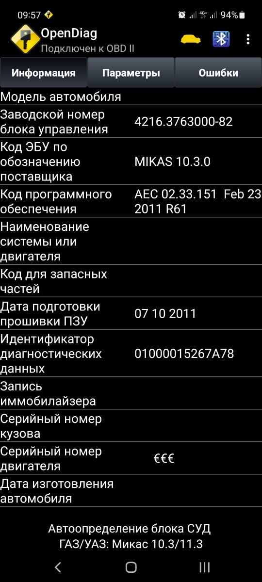

Vovchikk 793 Опубликовано 23 марта, 2022 А что за мозги то стоят, если говорят, что не подходят. Поделиться сообщением Ссылка на сообщение Поделиться на другие сайты
соболевич 1 876 Опубликовано 23 марта, 2022 В 23.03.2022 в 12:51, Vovchikk сказал: А что за мозги то стоят, если говорят, что не подходят. По его профилю - МИКАС 10.3. Поделиться сообщением Ссылка на сообщение Поделиться на другие сайты
Vovchikk 793 Опубликовано 24 марта, 2022 В 23.03.2022 в 12:57, соболевич сказал: По его профилю - МИКАС 10.3. По профилю по марке двигателя. А в действительности? Поделиться сообщением Ссылка на сообщение Поделиться на другие сайты
соболевич 1 876 Опубликовано 24 марта, 2022 В 24.03.2022 в 03:48, Vovchikk сказал: По профилю по марке двигателя. А в действительности? Напишет , интересно конечно. На блоке маркировка ведь есть. Поделиться сообщением Ссылка на сообщение Поделиться на другие сайты
Simon_nsk 0 Опубликовано 25 марта, 2022 Поделиться сообщением Ссылка на сообщение Поделиться на другие сайты
Vovchikk 793 Опубликовано 25 марта, 2022 (изменено) Вроде всё заводское, кто сказал, что прошивка не подходит. А двигатель случайно не какой-нибудь Мосстатовской сборки? По ГРМ всё в порядке, по меткам? Со шкивом коленвала? Изменено 25 марта, 2022 пользователем Vovchikk Поделиться сообщением Ссылка на сообщение Поделиться на другие сайты
соболевич 1 876 Опубликовано 25 марта, 2022 В 25.03.2022 в 12:53, Vovchikk сказал: Вроде всё заводское, кто сказал, что прошивка не подходит. "спец" ляпнул первое, что в голову пришло чтоб оправдать "подключение" к ЭБУ. Поделиться сообщением Ссылка на сообщение Поделиться на другие сайты
Crady 8 608 Опубликовано 25 марта, 2022 В 21.03.2022 в 02:29, Simon_nsk сказал: Нашёл тут одного со сканером. Говорит мозги не совместимы с двигателем сканер у него не совместим с двигателем.делфи,сканер не читает нормально наши эбу.от слова вообще коряво их видит.даже параметры и те не верно видит.в этом случае опендиаг и то лучше читает чем этим. Поделиться сообщением Ссылка на сообщение Поделиться на другие сайты
