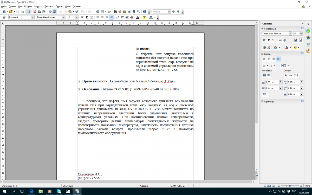

А Микас случаем не 11 ?
А то вот
tehnik2006
нет 7.1
нет 7.1
Игорь 73
Тогда едем на диагностику, что-то с температурным датчиком, смесь неверно готовит, вот без продувки цилиндров и не заводится => заливает цилиндры топливом.
