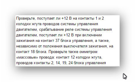

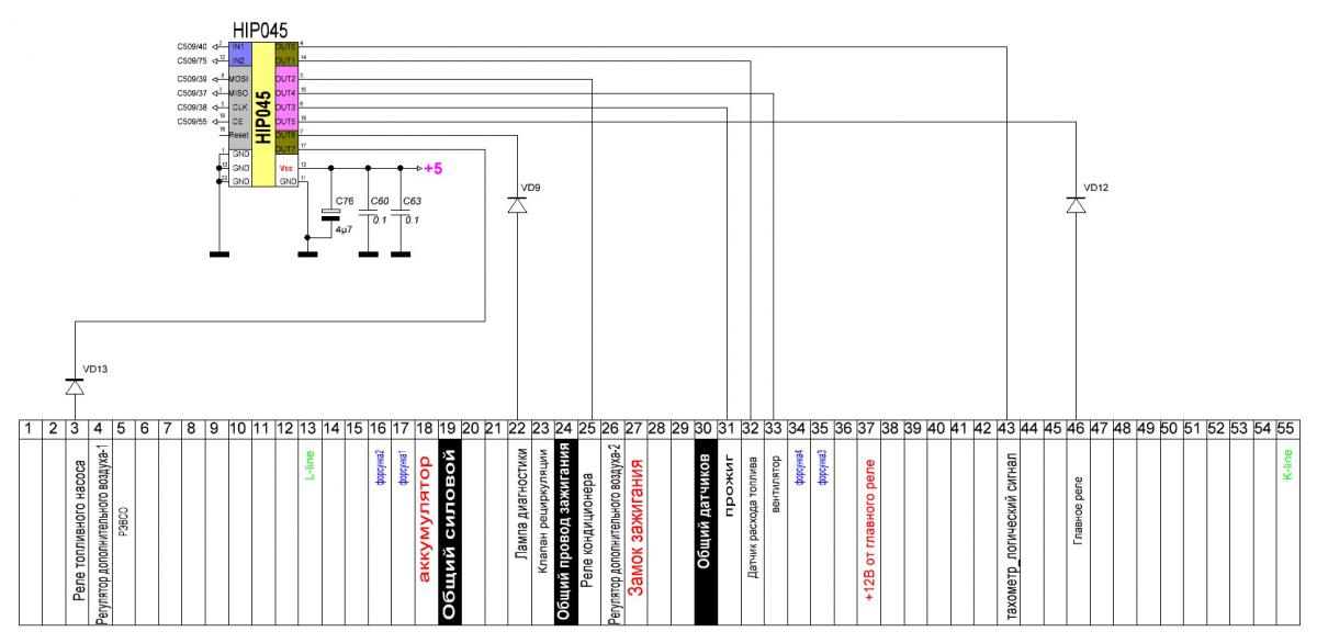

zaVODILA 0 Опубликовано 7 января, 2016 Аккум заядил - один хрен не заводится.. Уже не знаю, что придумать.. Сейчас пойду напругу везде прозванивать..А есть у кого ссылочка на схему куда сколько должно приходить? Сколько на эбу - на какой разъем, сколько на катушки и т.д. Поделиться сообщением Ссылка на сообщение Поделиться на другие сайты
олег самара 307 Опубликовано 7 января, 2016 По форуму посмотри распиновку ЭБУ и проверь так же напругу на "плюсе" катушек особенно в момент запуска. Можешь попробовать кинуть провод напрямую с батареи.Если будет менее 8.5 вольт в момент прокрутки , заводиться не будет... Поделиться сообщением Ссылка на сообщение Поделиться на другие сайты
zaVODILA 0 Опубликовано 7 января, 2016 Напруга на катушках в момент пуска 10 вольт, по распиновке ЭБУ - не было 12 Вольт с главного реле.. обрадовался - кинул напрямую без реле.. Все собрал - все равно не заводится! Чуть чуть схватывает - и все!Поменял датчик колена на всякий случай - ноль эмоций. Поделиться сообщением Ссылка на сообщение Поделиться на другие сайты
zaVODILA 0 Опубликовано 7 января, 2016 Ребятки!! Из последнего получается так:От ЭБУ не приходит земля на 86 контакт главного реле! Кто в курсах на основании чего ЭБУ вырабатывает сигнал - "дать землю на 46 контакт"? Поделиться сообщением Ссылка на сообщение Поделиться на другие сайты
Crady 8 620 Опубликовано 7 января, 2016 zaVODILA сказал: Кто в курсах на основании чего ЭБУ вырабатывает сигнал - "дать землю на 46 контакт"?питание +12 вольт от замка.в эбу которое приходит.если всё приходит,но не выходит ничего,попроьуй другой эбу подкинуть Поделиться сообщением Ссылка на сообщение Поделиться на другие сайты
