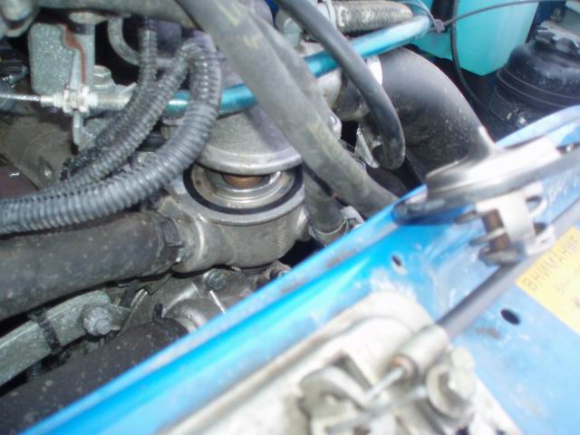

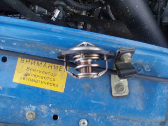

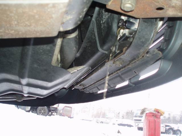

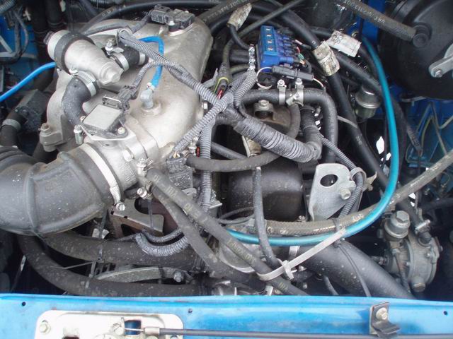

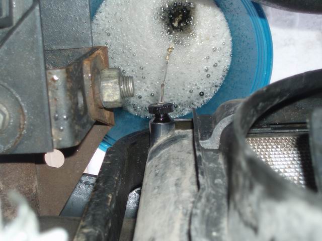

MEXX77 9 Опубликовано 23 января, 2011 Всем доброго дня! заменил термостат выкладываю фотоотчёт ( для таких как я - которые пришли сюда подчерпнуть информации у более опытных а в ответ получили - купи книгу) .Газель бизнес двиган УМЗ 4216.ГБО, 3 месяца от роду. Не думал , что термостат за 150 руб. окажется таким деффицитом в Питере)))Короче говоря вся прадцедура вместе со сливом 3 литров антифриза заняла примерно 40 минут параллельно болтая с приятелем.Никакие шланги и шланчики не откручивал,,, просто после откручивания двух болтов на 12 приподнял вытащил старый и вставил новый на 82 градуса...( другого не нашлось).Откручивал головкой на длинном удлиннителе примерно 150 мм по другому не достать болт который около клапонной крышки.Закрутил всё на место подтянул все остальные хомуты на шлангах( были свободные) , Залил антифриз обратно( сливал в чистое ведро) даже не понадобилось добавлять...( 2 литровые доливки которые купил остались про запас) Завёл , во время прогрева сразу понятно , что термик работает отлично... и поехал на пробную поездку, всё отлично!Задумался про запас прикупить всётаки ещё один термостат - стоит - копьё- и нет нигде , а проблем в холодный период дохрена!Всем удачи! Задачу минимум на сегодня выполнил :) PS на завтра прогнозируют -15 , доволен как слон , что всё вовремя прошло! Поделиться сообщением Ссылка на сообщение Поделиться на другие сайты
serj5 234 Опубликовано 23 января, 2011 MEXX77 сказал: Всем доброго дня! заменил термостат выкладываю фотоотчёт ( для таких как я - которые пришли сюда подчерпнуть информации у более опытных а в ответ получили - купи книгу) .Газель бизнес двиган УМЗ 4216.ГБО, 3 месяца от роду. Не думал , что термостат за 150 руб. окажется таким деффицитом в Питере)))Короче говоря вся прадцедура вместе со сливом 3 литров антифриза заняла примерно 40 минут параллельно болтая с приятелем.Никакие шланги и шланчики не откручивал,,, просто после откручивания двух болтов на 12 приподнял вытащил старый и вставил новый на 82 градуса...( другого не нашлось).Откручивал головкой на длинном удлиннителе примерно 150 мм по другому не достать болт который около клапонной крышки.Закрутил всё на место подтянул все остальные хомуты на шлангах( были свободные) , Залил антифриз обратно( сливал в чистое ведро) даже не понадобилось добавлять...( 2 литровые доливки которые купил остались про запас) Завёл , во время прогрева сразу понятно , что термик работает отлично... и поехал на пробную поездку, всё отлично!Задумался про запас прикупить всётаки ещё один термостат - стоит - копьё- и нет нигде , а проблем в холодный период дохрена!Всем удачи! Задачу минимум на сегодня выполнил :) PS на завтра прогнозируют -15 , доволен как слон , что всё вовремя прошло! Просто если бы ты прочитал хотя бы эти 13 стр., все бы понял сам без букварей,а так сам понимаешь отписывать одно и тоже надоедает. Так что без обид, удачи. Поделиться сообщением Ссылка на сообщение Поделиться на другие сайты
MEXX77 9 Опубликовано 23 января, 2011 Просто если бы ты прочитал хотя бы эти 13 стр., все бы понял сам без букварей,а так сам понимаешь отписывать одно и тоже надоедает. Так что без обид, удачи. Да не так всё!...Прочитал я всё от корки до корки ... Не нашёл про умз ничего...Люди парятся с какимито шестигранниками открутить немогут... На умз всё оказалось проще- два болта на 12 прада термостат другой ( если не ошибаюсь- одноклапанный) и оказался деффицитным)))Всем удачи! Пойдём другие темы побеждать))) Поделиться сообщением Ссылка на сообщение Поделиться на другие сайты
