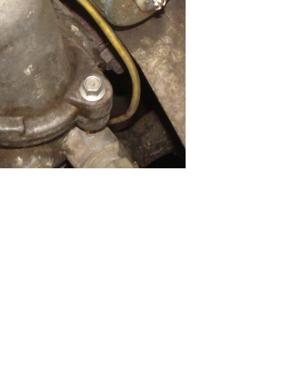

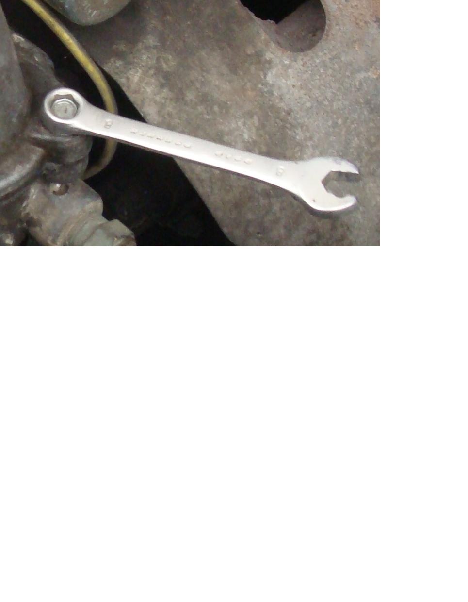

Казачура 2 Опубликовано 13 ноября, 2011 YaKuT-ST сказал: мне быстрее было снять сам корпус термостата, чем с зубилом парится...По совету форумчан при очередной замене термостата поменял болты - головка наружный S8 или S10 с площадкой (ну типа с шайбой заодно), от ВАЗ классики. Накидным подлезть можно, цена толи 3, толи 5 руб. Теперь замена термостата 10-15 мин Поделиться сообщением Ссылка на сообщение Поделиться на другие сайты
Vlad161 2 Опубликовано 13 ноября, 2011 Казачура, дай фотку болта, для наглядности. Поделиться сообщением Ссылка на сообщение Поделиться на другие сайты
Казачура 2 Опубликовано 15 ноября, 2011 Vlad161 сказал: Казачура, дай фотку болта, для наглядности.Заставили деда с фотиком прыгать. Поделиться сообщением Ссылка на сообщение Поделиться на другие сайты

Казачура 2 Опубликовано 15 ноября, 2011 sobol615 сказал: Снять полностью корпус термостата с блока (еще 2 болта). + хомуты и патрубки, + замена прокладок + еще много гемороев. Парни, это не я предложил на нашем форуме. Я этим воспользовался, у меня получилось после установки этих болтов. Как делал (2 раза):1- Сливаю 2 литра ОЖ2- Накидным ключем срываю (отпускаю) болт на 8, который около головки – подлезть можно. 3- Выкручиваю «доступный» болт, далее выкручиваю «неудобный» накидным вместе проворачиванием корпуса или пальцами. Сборка в обратной последовательности, только не ставьте на герметик, кольцА для герметизации на термостате хватает. Ребят, ёрничаайте после того, как сами попробовали сделать что-нибудь рученками. Поделиться сообщением Ссылка на сообщение Поделиться на другие сайты
sobol615 45 Опубликовано 15 ноября, 2011 Казачура сказал: + хомуты и патрубки, + замена прокладок + еще много гемороев. Парни, это не я предложил на нашем форуме. Я этим воспользовался, у меня получилось после установки этих болтов. Как делал (2 раза):1- Сливаю 2 литра ОЖ2- Накидным ключем срываю (отпускаю) болт на 8, который около головки – подлезть можно. 3- Выкручиваю «доступный» болт, далее выкручиваю «неудобный» накидным вместе проворачиванием корпуса или пальцами. Сборка в обратной последовательности, только не ставьте на герметик, кольцА для герметизации на термостате хватает. Ребят, ёрничаайте после того, как сами попробовали сделать что-нибудь рученками.2 хомута,4 болта,2 копеечные прокладки слить-залить 2 литра тосола,на все минут 10.О чем ерничать-то? Поделиться сообщением Ссылка на сообщение Поделиться на другие сайты
Vlad161 2 Опубликовано 15 ноября, 2011 (изменено) Казачура сказал: 3- Выкручиваю «доступный» болт, далее выкручиваю «неудобный» накидным вместе проворачиванием корпуса или пальцами.Вот, именно это и интересовало. Спасибо.Спасибо деду за фото. ))) sobol615 сказал: 2 хомута,4 болта,2 копеечные прокладки слить-залить 2 литра тосола,на все минут 10.О чем ерничать-то? Зимой, в дороге, с холодлным тосолом, 10 минут могет быть, но если можно проще зачем лишний раз норматив выполнять? п.с.: А хомута-то три...))) Изменено 15 ноября, 2011 пользователем Vlad161 Поделиться сообщением Ссылка на сообщение Поделиться на другие сайты
