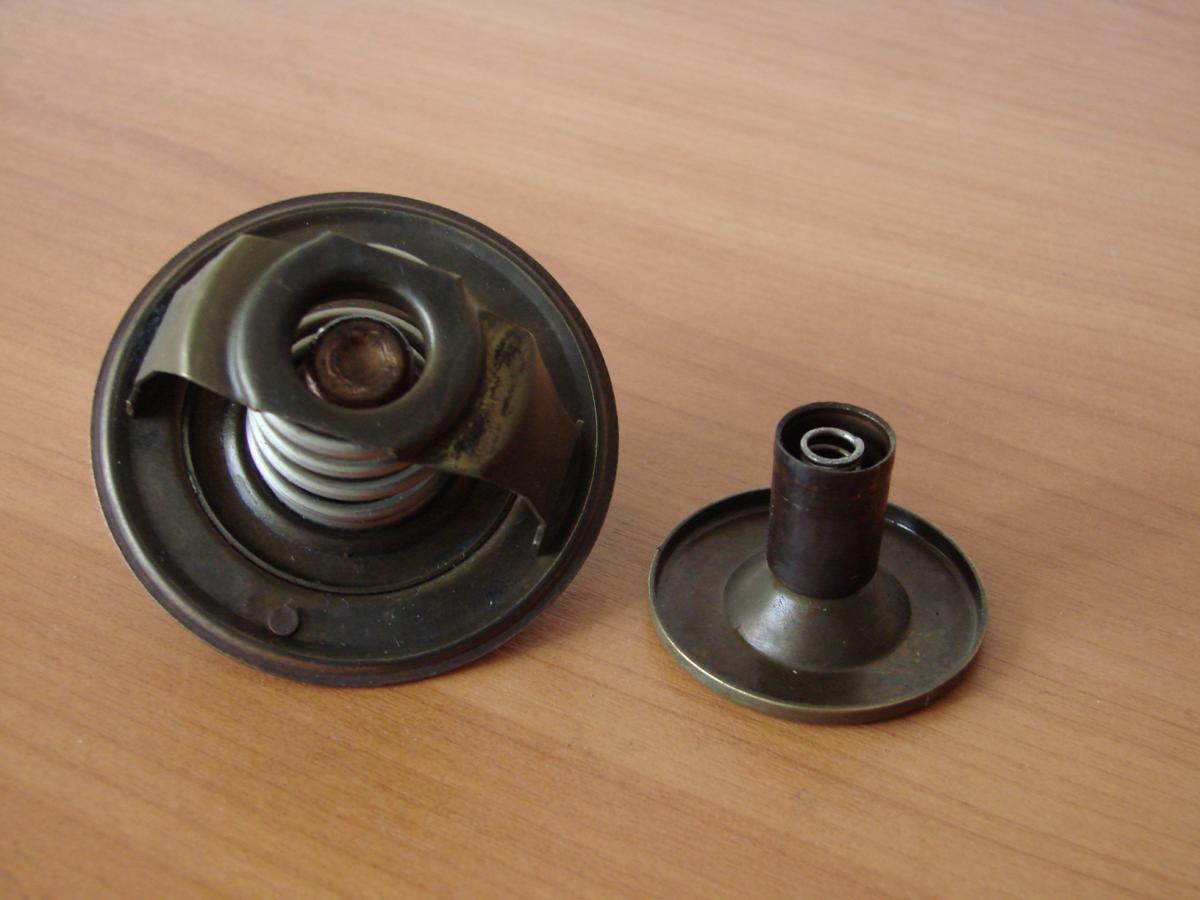

Onegin 35 Опубликовано 15 сентября, 2013 Вот такая конструкция была,у моего предыдущего термостата,тарелка вышла навсегда и жила отдельно от корпуса :rolleyes: Поделиться сообщением Ссылка на сообщение Поделиться на другие сайты
Gazecus59 633 Опубликовано 15 сентября, 2013 Вот такая конструкция была,у моего предыдущего термостата,тарелка вышла навсегда и жила отдельно от корпуса :rolleyes:КЛАСС,такое в первый раз виЖУ!!!!!!! Поделиться сообщением Ссылка на сообщение Поделиться на другие сайты

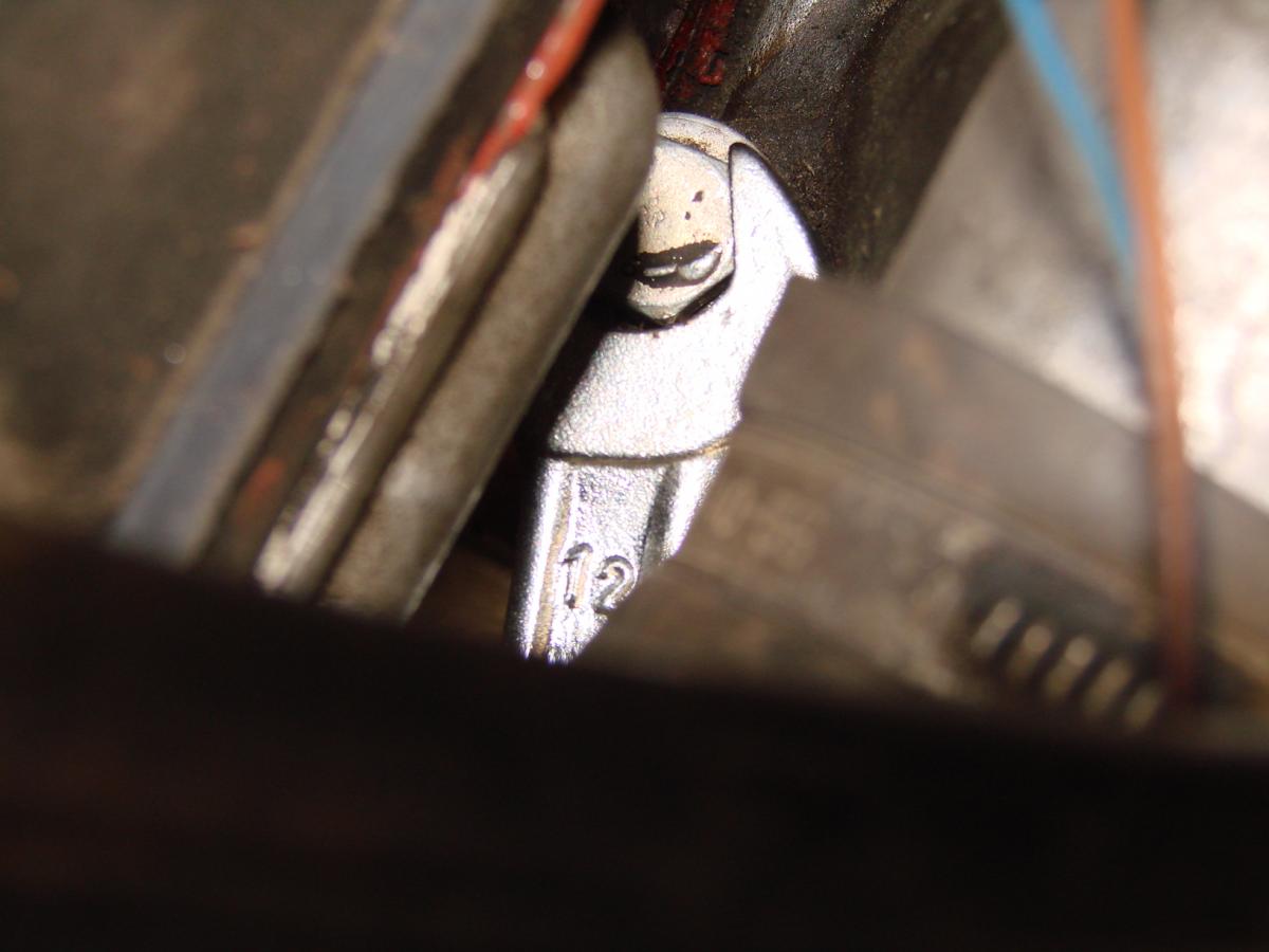

Onegin 35 Опубликовано 15 сентября, 2013 Парни не читал все все 37 страниц (лень матушка <_< ) не знаю,про снятие термостата была речь или нет, могу для таких как я ленивых дать совет как поменять термостат на 406 дв. не отворачивая от блока весь корпус---.берем каленый в смысле хороший накидной ключик у меня он на 12 там по моему и родной болт на 12 ,его ухо (ключа) обтачивается по кругу почти до тонкого но так чтобы оно не лопалось при отворачивании болта,,сам ключ обрезаем пополам делаем коротким см.5-6 т.е. обрезается на половину так сказать его ручка))) ручку тоже обтачиваем потоньше особенно в месте где ручка прилегает к самому уху ключа и обтачиваем по всей плоскости само ухо с обеих сторон ключик получится тонким и узким.Болт крышки термостата который к головке,тот к которому не подлезть,если он длинный нужно подобрать покороче,когда будете собирать обратно после замены термостата,чтоб меньше крутить в другой раз, такой ключик пролазит между головкой и термостатом и потихоньку отворачивается этот спрятанный болт,менять термостат можно хоть каждый день не трогая самого корпуса а по времени занимает -выкуренная сигарета, . :rolleyes: Лень двигатель прогресса))))))))))))))))))могу сфотать и выложить конечно кому интересно)) хотя и так думаю понятно)))Я тоже задавался этой проблемой,по замене термостата на ЗМЗ 406. В итоге установил алюминивую проставку толщиной 1 см.(мне её умелец выточил из электрической контактной колодки).С вечера приклеил на герметик прокладки к этой детали.Утром обмазал герметиком с наружи и установил.Теперь тоже меняю за 20 минут,болт стал доступен для ключа и руки чистые :rolleyes: Поделиться сообщением Ссылка на сообщение Поделиться на другие сайты

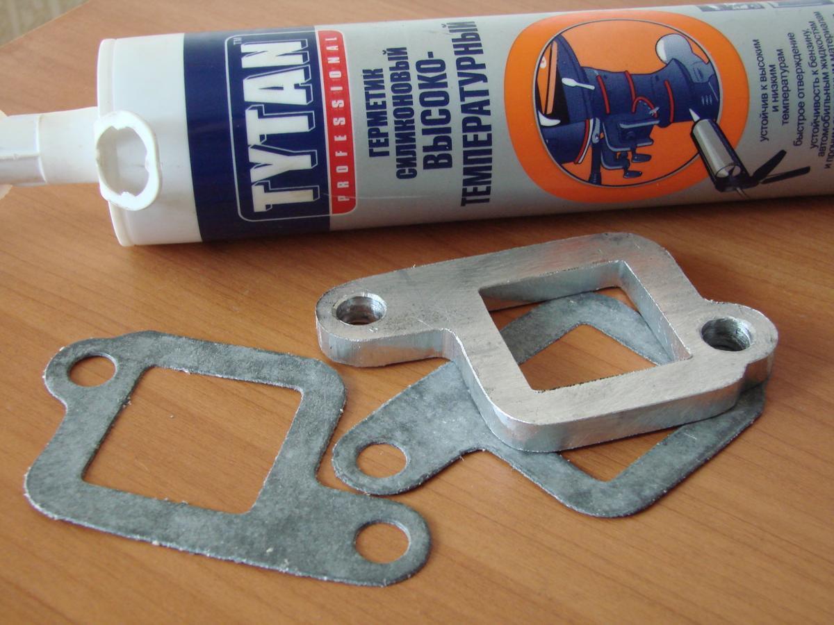

Gazecus59 633 Опубликовано 16 сентября, 2013 Я тоже задавался этой проблемой,по замене термостата на ЗМЗ 406. В итоге установил алюминивую проставку толщиной 1 см.(мне её умелец выточил из электрической контактной колодки).С вечера приклеил на герметик прокладки к этой детали.Утром обмазал герметиком с наружи и установил.Теперь тоже меняю за 20 минут,болт стал доступен для ключа и руки чистые :rolleyes:у меня ентой проблемы вообще нет,ключик на 12 не подлезает((((ставим болты с бампера,под номером...нах...не нужны,ключик накидной на 10,все откручивается,друзья газелисты подсказали,вообще в шоколаде,на волге обтачивал ключ,получалось))))даж прокладка не нужна,герметик в помощь Поделиться сообщением Ссылка на сообщение Поделиться на другие сайты
Onegin 35 Опубликовано 16 сентября, 2013 (изменено) ...в общем, нашлось три варианта решения проблемы по замене термостата на 406,без снятия корпуса))) ...пожалуй про болты от номера расскажу корешу Изменено 16 сентября, 2013 пользователем Onegin Поделиться сообщением Ссылка на сообщение Поделиться на другие сайты

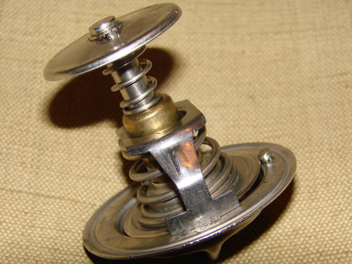

Onegin 35 Опубликовано 25 сентября, 2013 (изменено) заменил термостат.Весь такой красивый,блестящий,внушающий доверие...сегодня пятница 13.2013...отработал термостат пять календарных дней,снова температура не поднимается выше 60тиСегодня достал его...причина отказа работы перекос оси прибора из-за вот этой штучки-дрючки...в результате заклинило(может её откусить бокорезами,пусть будет просто дырочка?) Изменено 25 сентября, 2013 пользователем Onegin Поделиться сообщением Ссылка на сообщение Поделиться на другие сайты
ivan4310 255 Опубликовано 25 сентября, 2013 Сегодня достал его...причина отказа работы перекос оси прибора из-за вот этой штучки-дрючки...в результате заклинило(может её откусить бокорезами,пусть будет просто дырочка?)Конечно откуси!Я во всех откусываю,только на последнем зимнем на 87 оставил... А так подумаешь чуток уходит,ну несколько секунд дольше прогреваться будет :D правда впервые вижу такую конструкцию,на моих всех эта штуковина конусообразно как бы заточена,так что такой ситуации в принципе быть не может :) Поделиться сообщением Ссылка на сообщение Поделиться на другие сайты
=Wulf= 2 Опубликовано 25 сентября, 2013 Всегда задавался вопросом а зачем вообще этот кучсочек??? Тем более если он ещё и пакостит. Поделиться сообщением Ссылка на сообщение Поделиться на другие сайты
redgremlin 18 Опубликовано 25 сентября, 2013 (изменено) Всегда задавался вопросом а зачем вообще этот кучсочек??? Тем более если он ещё и пакостит. Надо думать что бы стравливать воздух и не создавать воздушных пробок Изменено 25 сентября, 2013 пользователем redgremlin Поделиться сообщением Ссылка на сообщение Поделиться на другие сайты
=Wulf= 2 Опубликовано 25 сентября, 2013 Ну возможно. Но у некоторых там просто небольшая дырочка а у некоторых стоит гвоздик маленький. Глубокая инженерная идея))) Поделиться сообщением Ссылка на сообщение Поделиться на другие сайты
