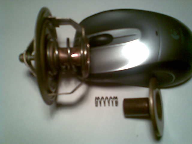

drunya 1 Опубликовано 2 апреля, 2009 В начале зимы поменял термостат 70 град на 87 град. Когда снял крышку термостата, он развалился на три части (фото). "Заряжается" просто: пружинку - внутрь правой части, которая надевается на левую часть. Держится за счёт трения: ответные части в поперечнике имеют форму, близкую к квадрату - вращаешь относительно оси и вставляешь одну в другую. Конструкция мне не знакомая. Разработка Финляндии. До этого было всё просто - всё скреплялось резьбами-гайками. В заряженном состоянии сравнил с термостатом на 82 град - расстояния между тарелками одинаковы.Кто таким пользовался. СтОит его опять ставить (работать будет?) или купить другой аналог. И лучше обойтись без кастрюль... :D Поделиться сообщением Ссылка на сообщение Поделиться на другие сайты
