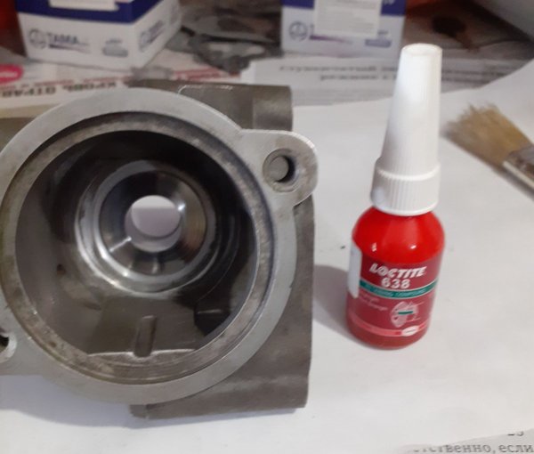

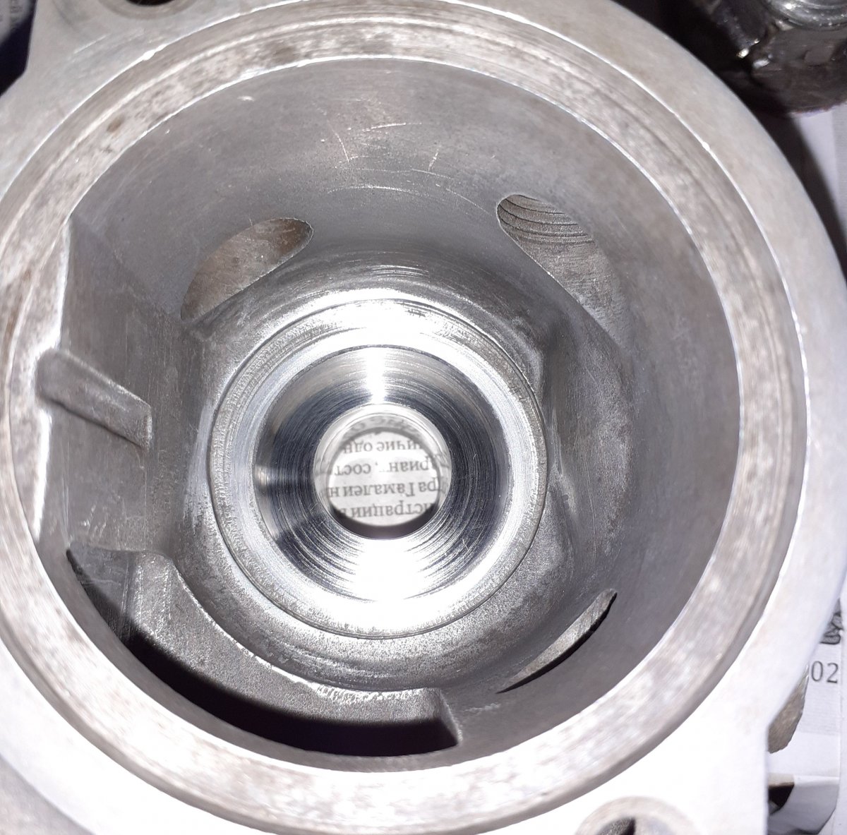

Olegn_g 11 Опубликовано 26 июня, 2023 (изменено) Здравствуйте! На ЗМЗ-4063.10 прослужил термостат Tama WV64TA-82A и радиатор Лузар алюминий около 5 лет – термостат подклинил, радиатор «засопливился», настало время менять. На термостате Tama WV64TA-82A ранее менял нижнюю тарелку и «обтачивал» верхнюю, менял положение «висячего клапана». В этот раз решил плюнуть на это дело, смена нижней тарелки, и пока ждал радиатор, у токаря выточил металлическую втулку, посадил ее на LOCTITE 638 (вал втулочный фиксатор), сверху, где прижимается нижняя тарелка термостата, втулку отшлифовал. Чутка еще «подсохнет» еще ее, втулку, «закреплю» на винт+резьбовой герметик красный, а шляпку сточу заподлицо с корпусом термостата в месте где будет патрубок короткий на помпу. Теперь термостат Tama WV64TA-82A или WV64МС-82 буду менять при необходимости без смены/замены нижней тарелки. Изменено 26 июня, 2023 пользователем Olegn_g исправление ошибок Поделиться сообщением Ссылка на сообщение Поделиться на другие сайты
Валерий(69) 1 508 Опубликовано 26 июня, 2023 В 26.06.2023 в 13:16, Olegn_g сказал: В этот раз решил плюнуть на это дело, смена нижней тарелки, и пока ждал радиатор, у токаря выточил металлическую втулку, посадил ее на LOCTITE 638 (вал втулочный фиксатор), сверху, где прижимается нижняя тарелка термостата, втулку отшлифовал. Странно... У меня 405.24 и я вообще не заморачиваюсь по поводу нижней тарелки, ставлю как есть. Верхнюю подтачиваю под размер. Поделиться сообщением Ссылка на сообщение Поделиться на другие сайты
Olegn_g 11 Опубликовано 26 июня, 2023 В 26.06.2023 в 17:52, Валерий(69) сказал: Странно... У меня 405.24 и я вообще не заморачиваюсь по поводу нижней тарелки, ставлю как есть. Верхнюю подтачиваю под размер. Изначально у 406 в термостате "дырища" (сверху 40 мм., хотя внизу, на помпу сужение 20 мм.) под нижнюю тарелку что если оставить родную TAMA WV82TA-82A (33 мм.) и TAMA WV82MC-82 (30 мм.) то не закроет, поэтому и надо переставлять тарелку на термостате или сделать втулку… 1 Поделиться сообщением Ссылка на сообщение Поделиться на другие сайты
