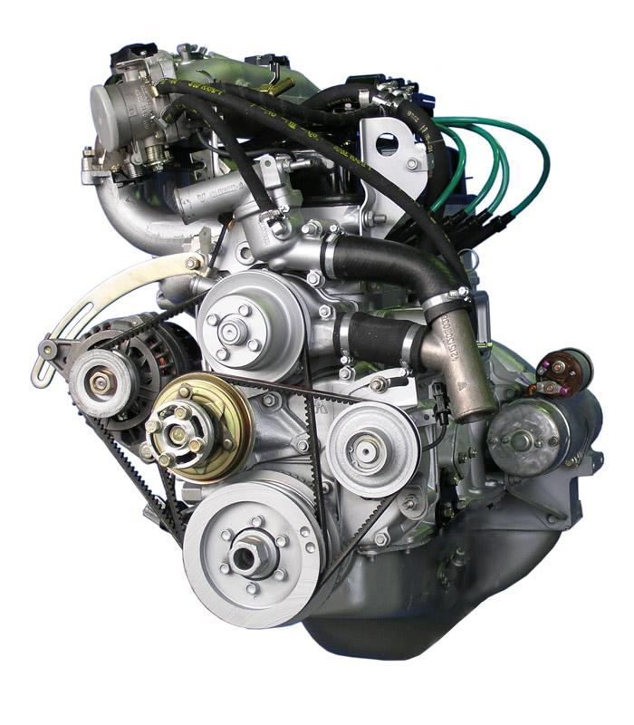

Агент 8 Опубликовано 3 марта, 2013 (изменено) Я правильно понимаю что в УМЗ-4216 при открытии термостата ОЖ одновременно идет и по малому и по большому кругу?Причина вопроса на фото. Левый термостат стоял (очевидно заменен до меня), а правый поставил сегодня... Причем левому термостату просто нечего перекрывать (или открывать) нижней тарелкой, т.к. форма днища корпуса термостата "не соответствует". А правый был приобретен у внушающего доверие продавца именно как "для 4216".. Изменено 3 марта, 2013 пользователем Агент Поделиться сообщением Ссылка на сообщение Поделиться на другие сайты
Рамзес-13 102 Опубликовано 3 марта, 2013 УМЗ-4216 при открытии термостата ОЖ одновременно идет и по малому и по большому кругу?Печка то работает независимо от того открыт термостат или нет. Поделиться сообщением Ссылка на сообщение Поделиться на другие сайты
Агент 8 Опубликовано 3 марта, 2013 (изменено) Странно... На фото справа к помпе и термостату подходят патрубки объединенные тройником. И от термостата влево отходит другой патрубок.У меня на машине иначе. От термостата вправо отходит верхний патрубок радиатора, ниже к помпе подходит нижний патрубок радиатора от которого, в свою очередь, отходит шланг к дну расширительного бачка...И еще слева от термостата к печке идет шланг (на 18 кажется) и к помпе тоже слева приходит такой же шланг.Сверху термостата влево никаких патрубков нет...На радиаторе всего два патрубка (если стоять перед открытым капотом, то оба патрубка с права радиатора).. И корпус термостата получается иной, не такой как на фото..Это какая-то другая система?Уточняю... Машина Бизнес 2010 года если это что-то говорит... Изменено 3 марта, 2013 пользователем Агент Поделиться сообщением Ссылка на сообщение Поделиться на другие сайты
шурик 60 492 Опубликовано 3 марта, 2013 Агент, На бизнесы стали ставить супер новые моторы УМЗ у которых малый круг открыт всегда а у термостата нет нижней тарелки.Это началось только на бизнесах, не все УМЗ 4216 с таким термостатом, это только на Е-3 вроде пошло. Поделиться сообщением Ссылка на сообщение Поделиться на другие сайты
Агент 8 Опубликовано 3 марта, 2013 шурик 60, то есть на фото не Евро-3, а Евро-чегототам? Поделиться сообщением Ссылка на сообщение Поделиться на другие сайты
шурик 60 492 Опубликовано 3 марта, 2013 по всей видимости. Поделиться сообщением Ссылка на сообщение Поделиться на другие сайты
Агент 8 Опубликовано 3 марта, 2013 шурик 60, благодарю от души! Ты меня успокоил. А то я уж подумал что это кулибинство предыдущего владельца.. Поделиться сообщением Ссылка на сообщение Поделиться на другие сайты
