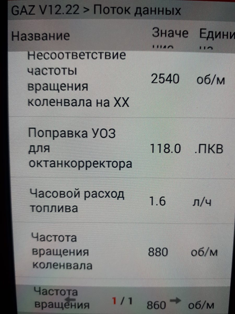

Алексей Александрович 12 Опубликовано 22 октября, 2020 Парни я не пойму несоответствие частоты вращения коленчатого вала сколько должно быть? А то у меня прыгают показания 2540, 0, 1280, 2540, 0, 2550, 0, 2550, 0, 2550, 20, 0, 10, 0, 10, 0, 2550 Поделиться сообщением Ссылка на сообщение Поделиться на другие сайты

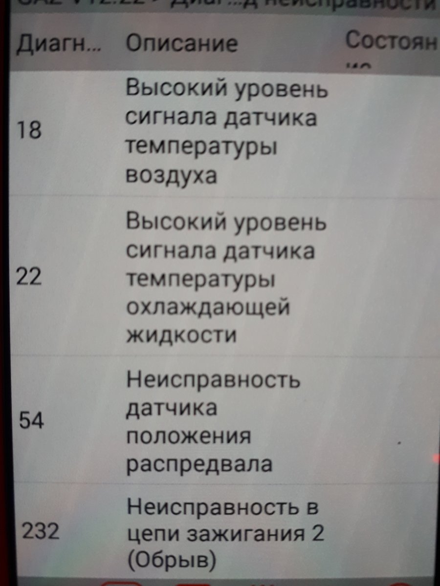

Алексей Александрович 12 Опубликовано 22 октября, 2020 И вот такие ошибки вылезли. Я так понимаю дпрв полетел? Поделиться сообщением Ссылка на сообщение Поделиться на другие сайты

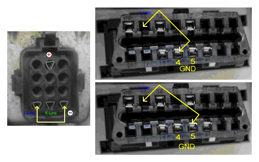

Александр; 0 Опубликовано 15 ноября, 2020 Подскажите какие Контакты перемкнуть для самодиагностики? Поделиться сообщением Ссылка на сообщение Поделиться на другие сайты
cxem 118 Опубликовано 15 ноября, 2020 Перемычка: Поделиться сообщением Ссылка на сообщение Поделиться на другие сайты
Александр; 0 Опубликовано 15 ноября, 2020 8 минут назад, cxem сказал: Перемычка: Скрыть контент В 22.12.2017 в 19:37, СергейК сказал: в продолжение сообщения: Службе технической поддержки Multitronics, ОГРОМНОЕ СПАСИБО. Быстро, понятно, по делу. Приятно удивили! В этом разъёме не подойдёт перемычка? Поделиться сообщением Ссылка на сообщение Поделиться на другие сайты
cxem 118 Опубликовано 15 ноября, 2020 провод L-Line не провели с ЭБУ до диагностической колодки Поделиться сообщением Ссылка на сообщение Поделиться на другие сайты
