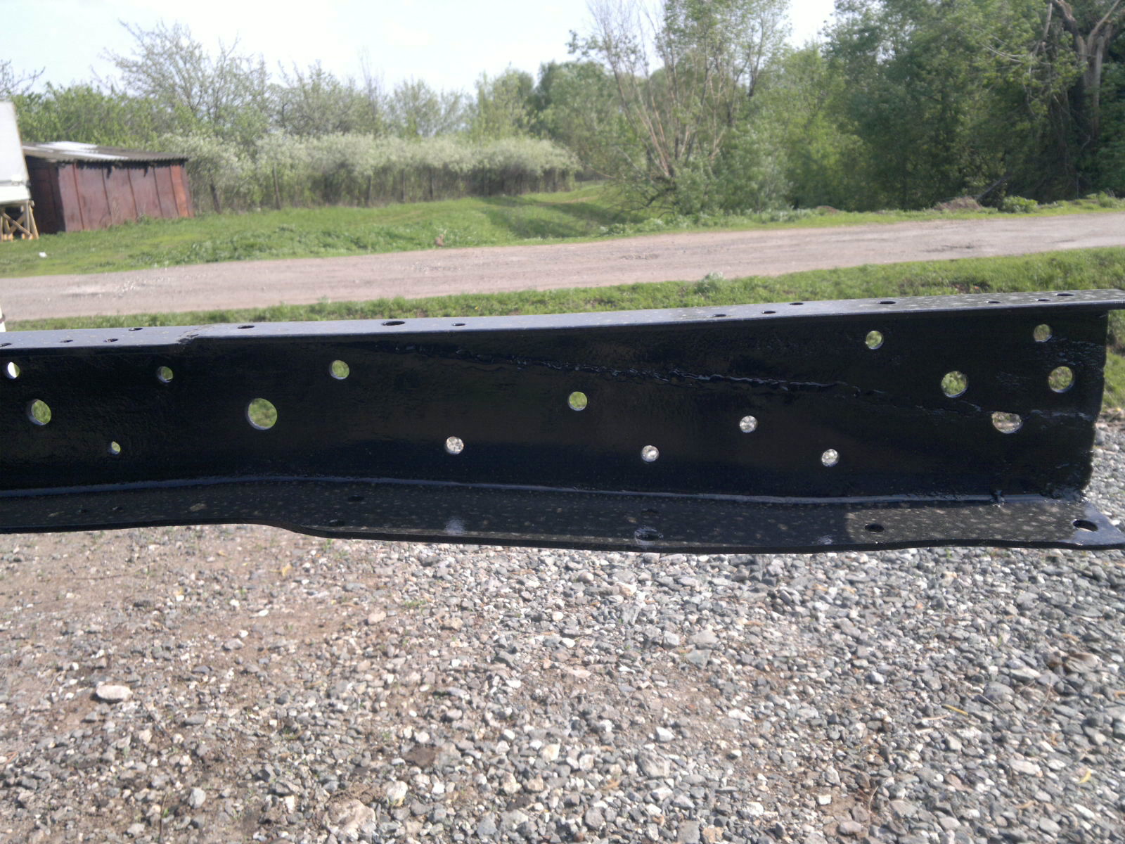

начинаем замену рамы газель 33023 на газ 53.купил раму в втормет от самосвала(рама от самосвала не очень,задницу по любому кривая) .решил и задние серьги поставить от газель.говорят газ-53 на подушках виляет.перед рамы надо переделать(рулевая не встанет).

перед делаем как на газели-прямым.вырезаем изгиб с газ-53.убираем все передние траверсы.
тут мало места для фото и интернет тупит

на валдае не знаю.короче перекинул я раму.проблем таких обширных нет.проблема была с траверсой двигателя,так как рама шире(швеллер) точка крепления коробки ниже+задний мост ниже.надо отпускать двигатель чтоб кардан по длине сел.

Чтобы получилось поставить раму от газ-53 на газель , надо раму развернуть задом на перёд, тогда и рулевая встанет без проблем на ровной части. Недавно делал замеры , должна получиться как длиннобазная газель с единой крепкой рамой.
vova2730
  okidal сказал:
где ты был раньше,на счет развернуть раму я не подумал.поставил так,наварил перед.только надо бортовой газ-53,у них задняя часть длиннее.переставить раму по времени неделя.в гаи я не обращался(на счет регестрации,у меня нет номера рамы)попробую продать машину в сентебре.там посмотрим что скажут про раму!!!
