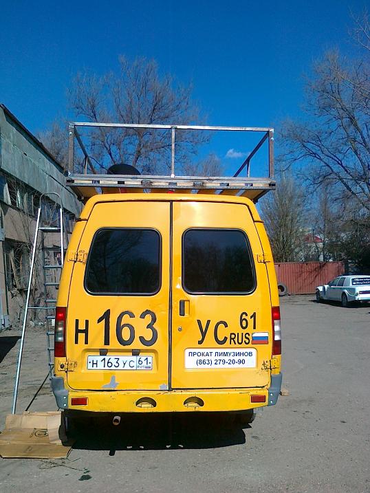

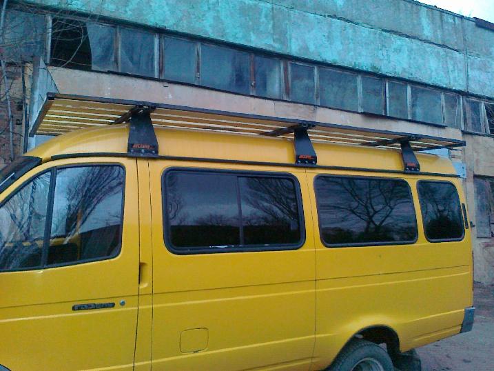

мой мини авианосец, габариты палубы: 3,8 х 1,8 метра, г/п 400 кг.
post-76184-0-43139900-1396265035_thumb.jpg post-76184-0-36585000-1396265175_thumb.jpg post-76184-0-13371700-1396265216_thumb.jpg
attachicon.gif280320143162.jpg attachicon.gif280320143163.jpg attachicon.gif280320143164.jpg
легким движением руки, брюки превращаются...
Нормально так получилось ! Можно теперь на концерты подписываться , всякие операторы часто интересуются , площадками повыше .
ПС : Осталось только валик поставить ( сзади ) , для полного удобства .

Валик не нужен, корзина под конкретную работу делалась: мешки возить.

Завтра узнаем: трип 1100км с грузом 390кг.
Пробная поездка на расстояние 150км прошла успешно.

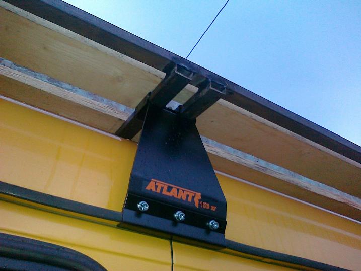

Желобок то выдержит, а вот за стойки на них я не уверен.
Стойки очень мощные, вес каждой - 6 кг!
На стойках написано 150 кг.
Меня больше волнуют поперечины: 6 труб 25х40 мм, с толщиной стенки 2мм, хотел взять толщину 2,5мм, но не нашел.

металл трубы: 25х40х2мм - 24м, 25х25х1,5мм - 36м, доска 25х150мм - 36м, петли- 12шт, саморезы пш41 - 120шт, болты 8х100 - 4шт., электроды 2мм-1кг; итого - около 5 т.р.
стойки атлант для Газели - 3 комплекта по 1630р.

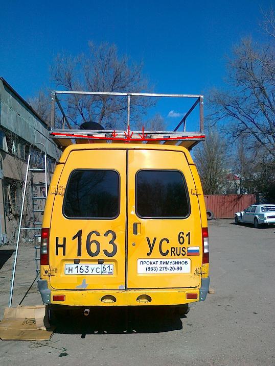

Просто я сейчас загрузил его по полной: 390кг, равномерно по все площади и обратил внимание на переднюю поперечину, она не прогнулась, но напряг/натяжение видно не вооруженным глазом.

нагрузка на переднюю и заднию поперечины больше. так как площадка получается консольно относительно середины

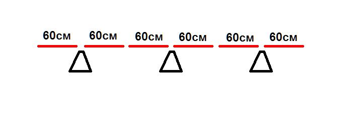

мне сложно судить, т.к. сопромат не изучал. площадь над каждой поперечиной одинаковая, поперечины находятся "посередине" своего участка

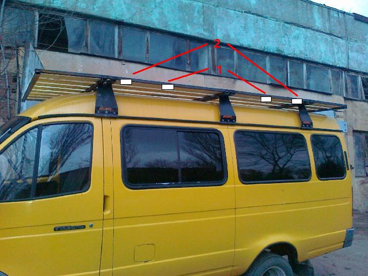

тут скорее всего дело в другом, надо нагрузку из центра (с продольной оси корзины) распределить/раскидать на большую площадь. Изначально думал кинуть еще пару поперечин без опор (красные линии на фото), но потом почему-то отказался от этого, теперь думаю, что зря. Когда буду снимать корзину для покраски, все-таки подкину эти поперечины.

платформа висит с переди и сзади от поперечин, там она опускается в низ. Противоположный конец участка поднимается в верх, получается часть нагрузки на средюю поперечину компенсируется. типо как качели. Просто поставь на первой и третьей стойке еще по одной поперечине. Я думаю так.

вспомнил почему отказался о дополнительных поперечин: изначально я думал, что пролеты между стойками будут большие (1,2 метра) и доски будут прогибаться, когда постелили доски, то отказались от поперечин, т.к. прогибы были не значительные.
Подскажите, как лучше приварить поперечину из прямоугольной трубы, чтобы жесткость у нее была больше: "плашмя" (вариант 1) или "стоя" (вариант 2)

поперечины натянулись в таком направлении, как показал на фото ниже,
кмк, продольные качели тут не причем, но возможно и ошибаюсь. Мне кажется достаточно подкинуть пару поперечин между стойками (вариант 1). Или все же  их лучше приварить ближе к крайним стойкам (вариант 2)?
СергейН
Вариант 2 будет лучше. Только вари их к уже имеющимся поперечинам. Это им даст дополнительную жесткость.

подозреваю, что вариант 1+2 будет еще лучше  :)
к поперечинам, которые на стойках, приварить не получится, т.к. будет мешать крепежная скоба. Как лучше приваривать новые поперечины: узкой или широкой стороной? (см. пост № 196)
СергейН
ты ее привари до крепежной скобы, просто она будет чуть короче. Получится как рессоры в профиль. Думаю узкой.
