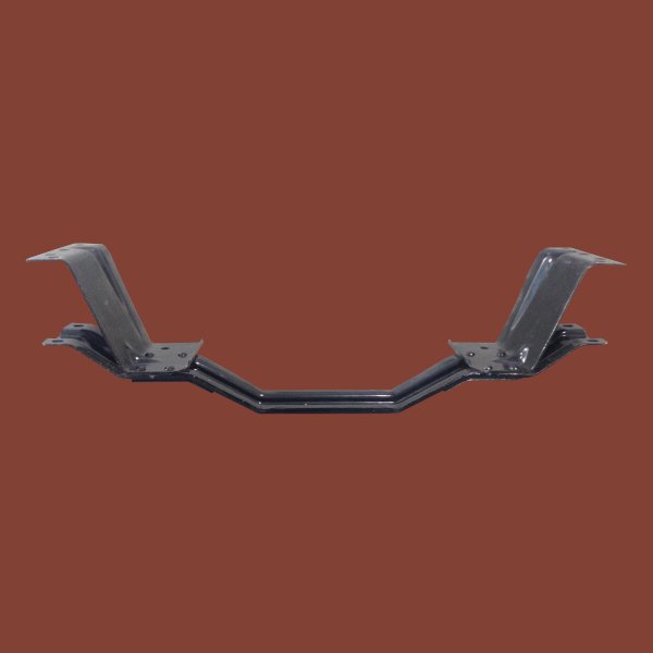

usergaz74
В 19.01.2022 в 02:11, rool сказал:
Затем, что бы не снимая поперечены снимать поддон. Потому, что это это ещё то шапито, особенно в одного и в полевых условиях.
Это поперечина от Крайслера, она даёт выигрыш в просвете 40 мм по сравнению с такой же ,но прямой - под ДВС УМЗ 4216.
Хватит ли дополнительных 4 см чтобы скинуть поддон не откручивая поперечину?

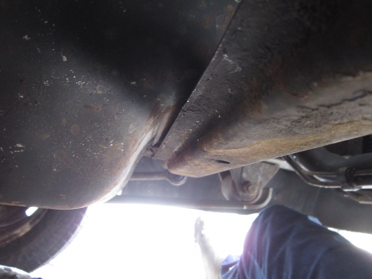

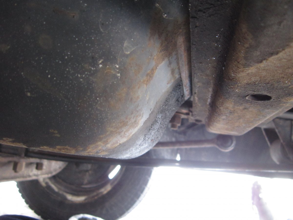

Ivan Rogozin
мнеб такую поперечину, у меня с завода какая то непонятная стоит, до двигателя 5 мм и следы на поддоне от касания поперечены и движка,менял подушки на бизнесовые не помогло,купил  не оригинал, оригинал по цене космос, в  итоге за месяц все просело , стало еще хуже,потом поставил БРТ , не бизнесовые, как были у меня, рузультата ноль , на совсем новых просвет 6-7 мм, на поезжанных 4-5мм, смотрел машину именно как у меня не бизнес с мотором умз у него просвет 1-2 см а то и более, все сверил , все как  у меня, в чем проблема у меня так и не пойму.Езжу с касающимся поддоном до поперечены

я глупость написал, движок то на бабочке,  если шайбы подкладывать то движок двинется вместе с бабочкой...завтра фотки сделаю...может кто поймет мою проблему...а так уже давно езжу со следом от бабочки на поддоне...

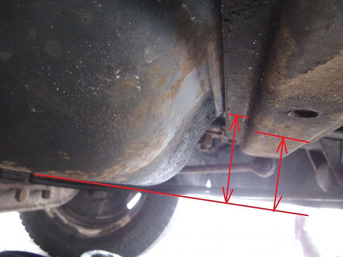

Ivan Rogozin
вот так у меня, если бы не машина знокомого-НедоБизнес как у меня, так бы и думал что так  и должно быть
  • Спасибо 1
L2140
@Ivan Rogozin
если есть, висевшая рядом на конвейере, машина у знакомого то нет никаких сложностей в обмере положения двигателя и его подвески для установления места в котором расхождение: передние или задняя опоры.
На фото кронштейны ДВС под подушки "бизнес", а не под установленные 3309.
Если я ничего не путаю, то УМЗ ставился на плоские подушки и штампованые кронштейны. Но не на 3309. И там была иная поперечина.
По поводу  дороговизны подушек бизнес пр-ва Anvis : у ГАЗа есть альтернативный поставщик - БРТ дет 3302.1001020
L2140
@Ivan Rogozin
если указанные расстояния как у друга, с учетом допусков на кривизну штамповок, то ДВС нужно сдвигать назад задней опорой. (осевое смещение ДВС относительно рамы в сравнении с другом также легко получить в цифрах).
Если эти расстояния меньше, то дело в качестве подушек. Их нужно менять на ориг.

Ставь поперечину Крайслер и забудешь о касаниях .
Как я понял по крепления подушек двигателя и самого движка все будет нормально , то есть все аналогично траверсе той что у меня.Так? У тебя ее оригинального номера нет?
usergaz74
5 часов назад, Ivan Rogozin сказал:
Подушки в норме,замена ничего не решает, все так же,пройденный этап
не подскажу.  При покупке обрати внимание на места под подушки.
Есть поперечина такого же профиля, но там ещё уголки приварены, под камминз, видимо . А тебе крайслеровскую .
