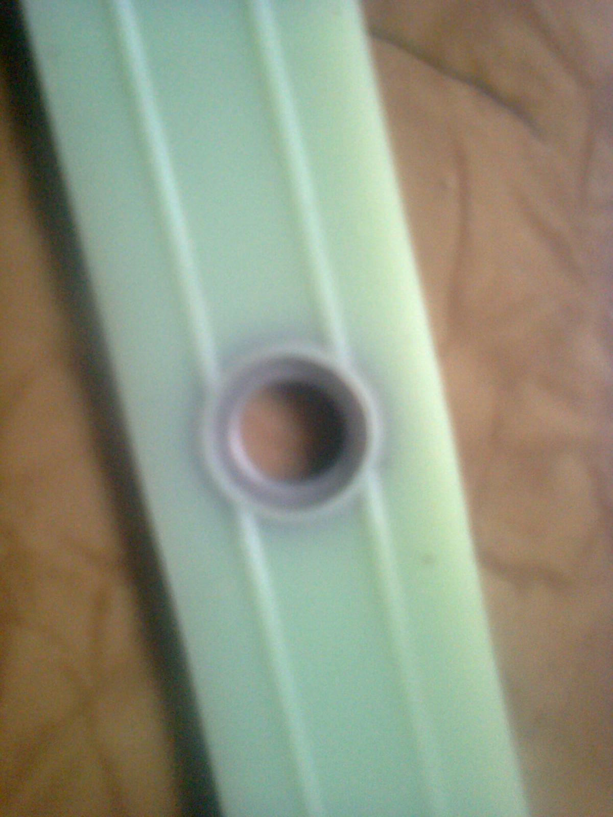

Ivan Rogozin
подскажите, продается резиновая прокладка поддона и к ней прилагаются какие то маленькие металл. колечки, для чего они?
Nik26
  В 29.08.2015 в 17:17, Ivan Rogozin сказал:
дистанционные шайбы,что б прокладку не выдавило при затяжке

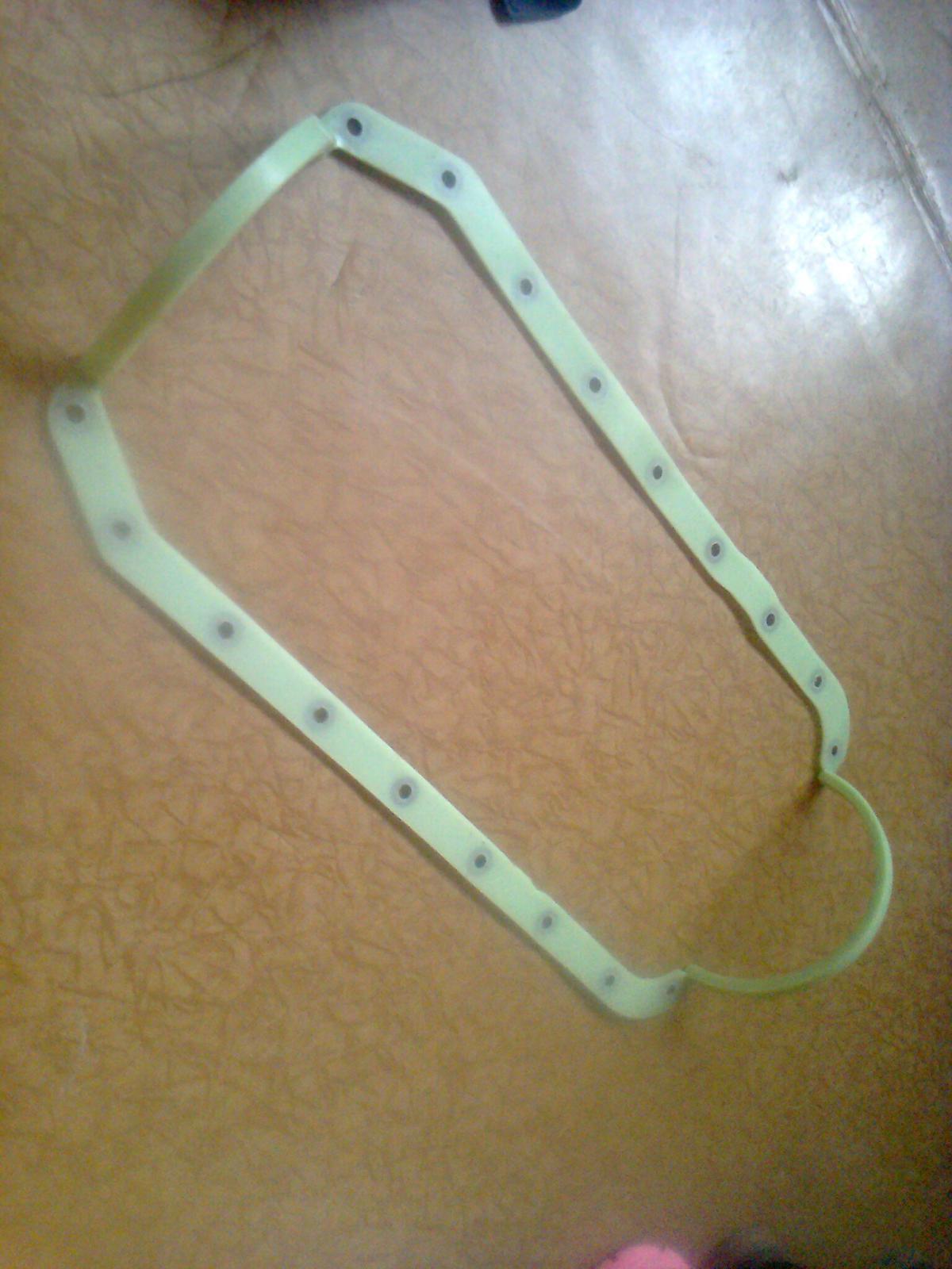

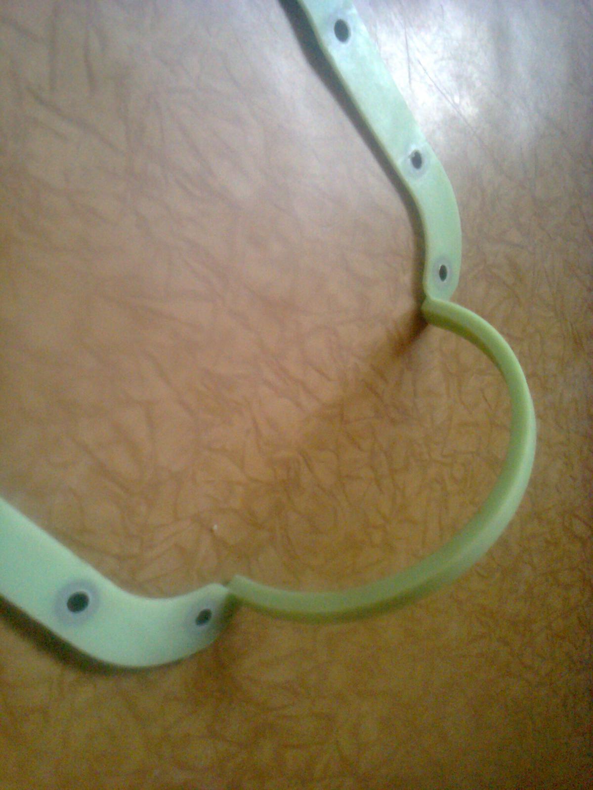

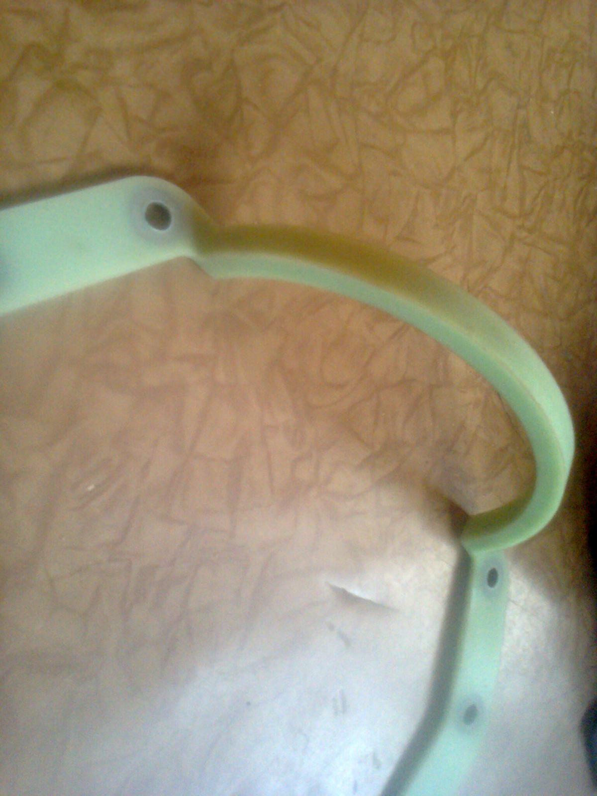

edikt7575
Вчера поставил прокладку силиконовую. Цельную.Ничего подрезать не надо. только для слива масла вырезал  малость на полумесяцах. Без герметика . Пока норм держит. А масло бежало с бугеля который сальник задний держит.

Олег_нск
прокладка силикон как говорят , с шайбами дистанционными  вклеенными в прокладку.

Пока не знаю . Поставил только вчера ,очень удобно ставить .Но без герметика все равно ссыкотно , полукольца ,стыки с лобовиной я немного промазал. Купил за 600 рябчиков.Правда болты поддона штатные, оказались чуть коротковатыми пришлось заменить.Пока сухо, эксплуатация покажет как дальше будет держать.
