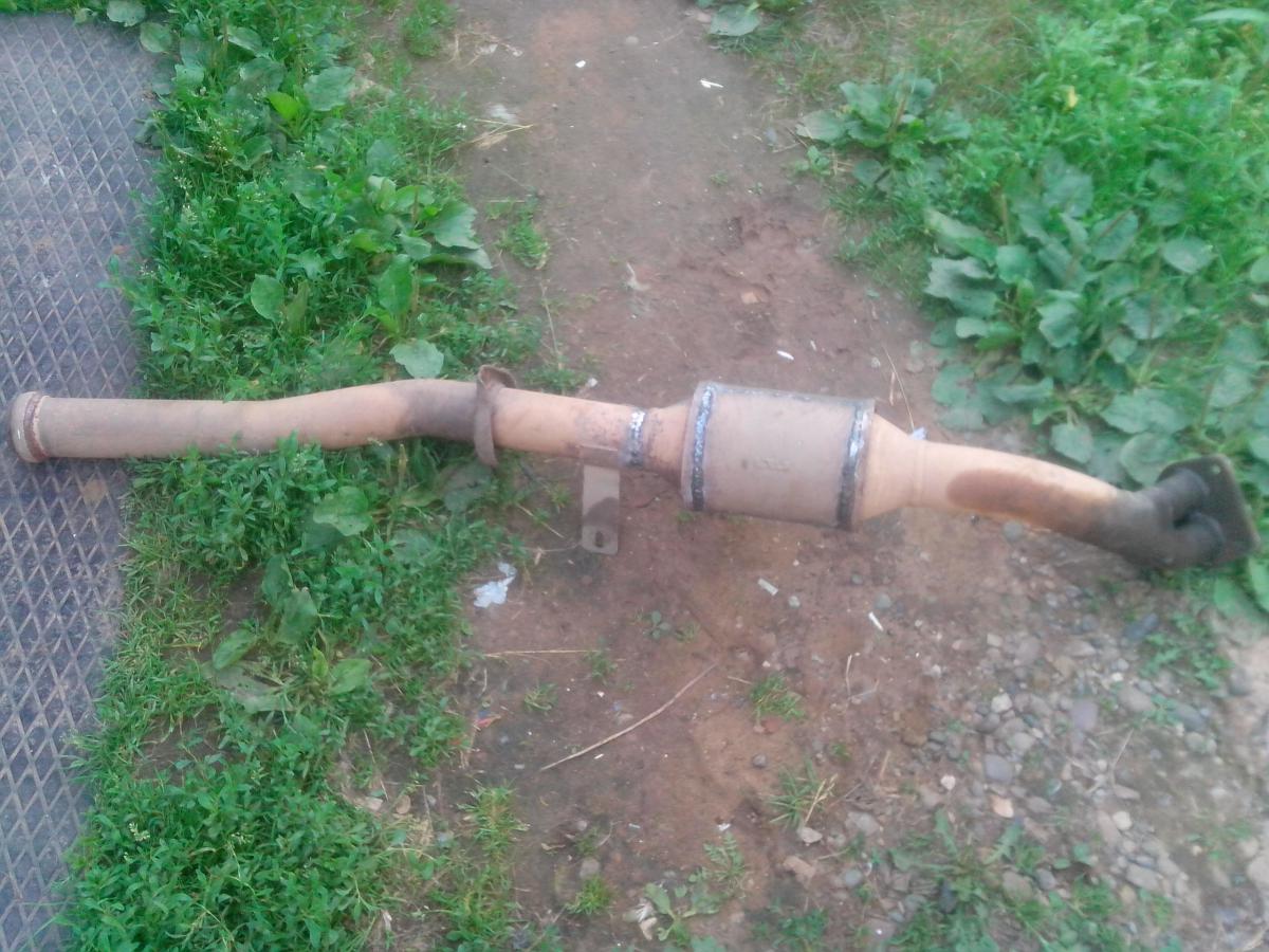

Покатался недельку и хочу разместить отчет.Газель-европлатформа 2.2м 13г.в.,в эксплуатации с 14г.,пробег 45т,прошивку поменял полгода назад с отключенным дк2.газажор 22л по трассе,скорость по возможности 90-100.
вскрыл свой кат.он оказался керамический и абсолютно чистый
разрезал,взял кусок трубы d55 длина 27 см:
из трубы сделал пламегаситель,высверлив отверстия сверлом на 6post-87054-0-25557900-1436631264_thumb.jpg
и все собрал
хотя надо было собрать пламягас из двух половинок,чтобы не отрезать саму трубу от каталика.но хорошая мысля приходит апосля.
итог (чисто субъективный):
1.звук не изменился
2.тяга стала побольше(на тех же подъемах с тем же грузом 1,7 вытягивал на 4 передаче.раньше в конце этих же
подъемов переключался на 3-ю.при езде по городу прирост тяги практически не ощутим.
3.газажор уменьшился на 1-1.5 литра(,но будем еще тестировать,хотя заправляюсь на одной заправке до упора)
4.выхлоп по запаху -я бы не сказал,что сильно изменился
experiment
все это конечно можно сделать на подъемнике или на яме,без снятия каталика,но я не профессионал-сварщик.вся работа заняла один день.причем понемногу употребляя водочку.кстати,корпус каталика  сделан с чермета.проверено магнитом.вообщем я не пожалел о проделанной работе.
