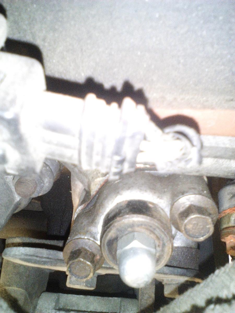

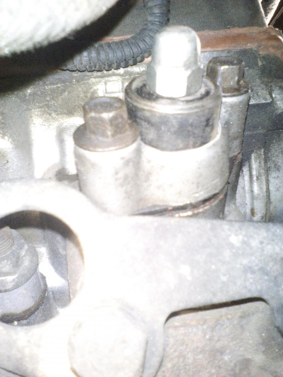

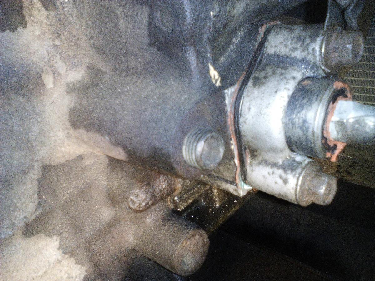

Здравствуйте! Я себе на 406 мотор поставил автоматические натяжители ISAI и пока доволен. Башмаки в виде звёздочек стоят, если что. До этого стояли типа русмаша, реечные, но после лазания по форумам убедился, что они как то не совсем надёжные и приобрёл ISAI. В довершении установки сделал некую модернизацию крепления этих натяжителей, а именно использовал крышки стоковых натяжителей. Сверлом  по диаметру углубления в крышке гидронатяжителя, сделал сквозное отверстие. Затем болгаркой сточил выступы которые мешали свободному проходу наружной части натяжителя ISAI и закрепил болтами, которые прижимали крышку. Сие усовершенствование было сделано для усиления конструкции прижимания фланца натяжителя ISAI. Натяжителем очень доволен. А ещё в довершение обработал Супротеком все возможные узлы и агрегаты, машинку просто не узнать. Стала бегать лучше чем была с новья !!! post-84159-0-01398900-1475741395_thumb.j post-84159-0-79667100-1475741418_thumb.j post-84159-0-70097600-1475741444_thumb.j post-84159-0-51420300-1475741473_thumb.j

Грамотная модернизация с крышечкой
