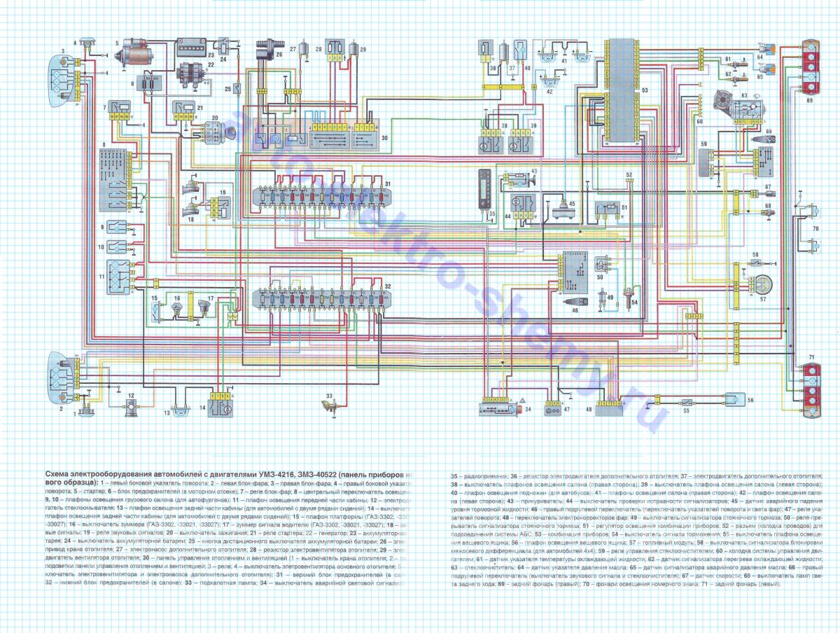

Знатоки выручайте:
 сняли 4216..
куплено:
мотор змз 405-22
 ЭБУ: 241.3763.000-64
жгут ЭБУ: 2217-3761581-20
прога для сканирования "автотестер"
засада в бензонасосе- не включается. в сканере жму :вкл лампу chek - включается насос
выходит что надо перепиновать пару проводов в колодке моторного отсека ,но какие???
насос идет с реле, это прям по любому. на реле идет с эбу -. для лампы чек там 2 выхода.  в колодке поидее ничего делать не нужно, она у тебя под блок, может салон с движком все таки неправильно соединил? самая заморочка там обычно

фишки папа-мама разные,хрен перепутаешь . две на 6 пинов и одна на 2 пина
возьми обе схемы, там разводка разная, получается что+ ЛД у тебя какраз на насос выходит, и еще чтото будет не работать. там ищи. Для уверенности можешь конечно от колодки эбу все вывады на фишку вызвонить, если не уверен что жгут нормальный, и отзвонить фишки с салона.

А вообще с ЭБУ на реле насоса напруга приходит? Просто там схема то простая,минус на релюхе постоянный,а плюс управления приходит с  ноги ЭБУ №3.Если плюс на релюху не приходит,то нужно проверять распиновку и может немного перекомутировать.Но это я сужу для 405.22. если всё как с завода,типо как у меня,без переделок
Spas750
Как раз ты напутал, на релюшках "+" постоянный, красный провод, приходит с предохранителя, а управление релюшками идет МИНУСОМ. У самого года 2 назад в ЭБУ микруха с ключами полетела, отказал вент, перепаял с другова ЭБУ, а на другой микрухе ключ на главное реле не работает, так что это точно управление -.
efim_tula
С мозгов все управление минусом идет на реле. Я о чем и говорю скорее плюс ЛД идет туда где в умз насос. Это вобще только начало, потом насос заработает, что не сложно напрямую сделать, она заводится не будет. Было бы все просто, за это любой электрик брался бы, а тут прозванивать и схему рисовать пол дня можно
Фадик
Да,сейчас схему проглядел,согласен ошибся.управление минусом,просто ни когда проблем в этом узле не возникало,по этому схемку быстренько глянул и не придал особого внимания на полярность.Но в тоже время схема одинаковая что для 405.22,что для 4216.А так в общем то прозвонить сложности не представляет если есть схема,а схему нет смысла рисовать,она и так есть уже нарисованная.Нужно скорее всего нормального электрика искать
Вот схемки,мож пригодятся
Изменено пользователем Фадик
